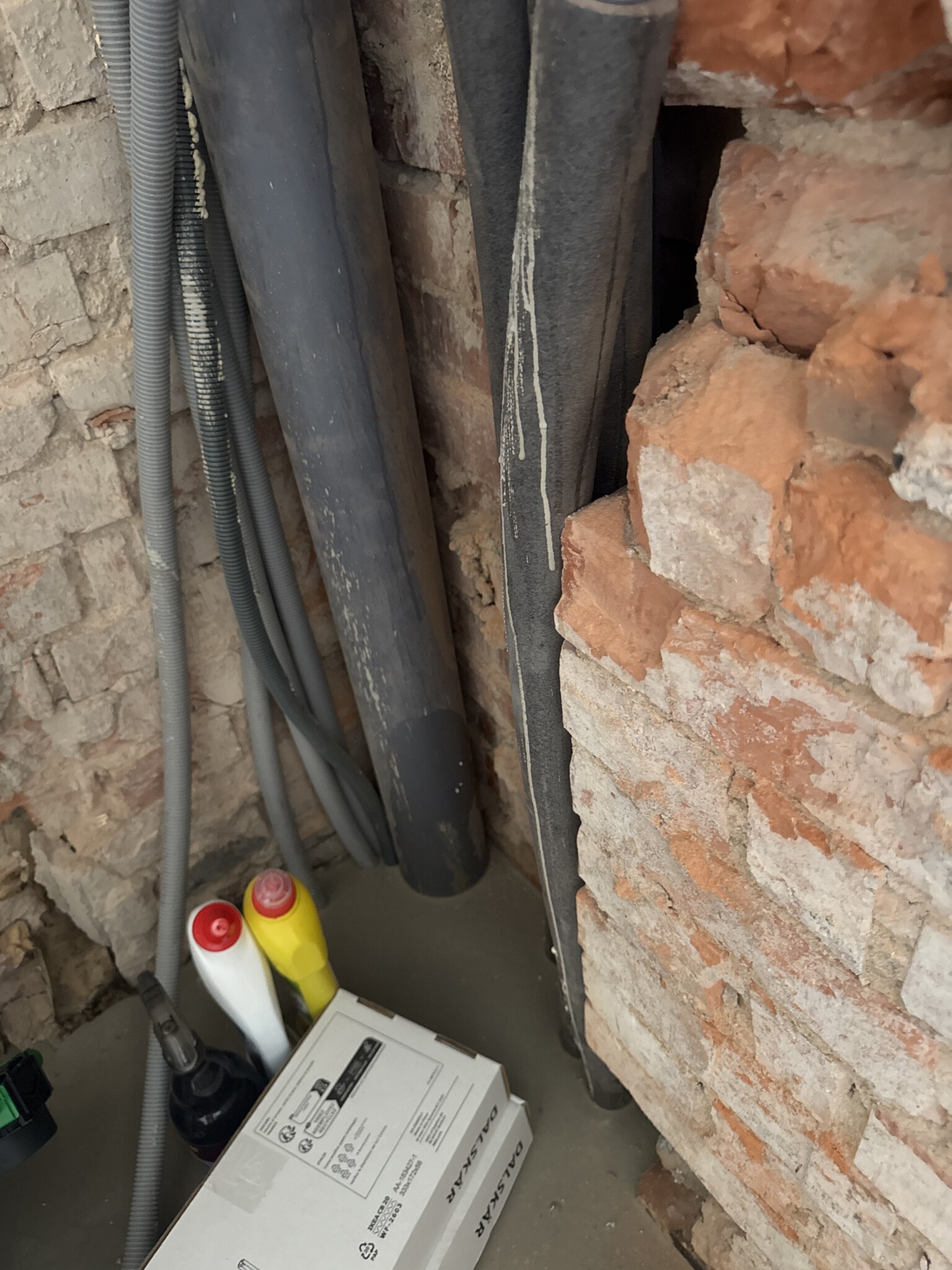

Hej! Jag ska montera de här skivorna i mitt badrum. På ena sidan finns det en hålighet, som ni ser på bilden.
Pengarna börjar tyvärr ta slut och jag har ett gäng säckar med EPS-cement hemma. Min tanke var att montera skivorna och sedan hälla EPS-cement bakom dem för att fylla ut håligheten.
Tror ni att det skulle fungera? Jag tänkte prima både väggen och skivan och även stödja upp skivorna med stöttor under gjutningen.

Ja det kan fungera, det svåraste är nog att få skivan att sitta kvar i EPSen..
Se till att stötta skivan ordentligt när du gjuter EPSen då det blir tryck av gjutningen.
