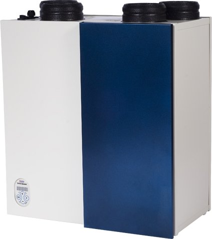

Sitter och tittar på att byta befintlig ventilation från FX till FXT istället. Det jag slås av är att aggregaten är så dyra. tror att en HERU 75 skulle passa mig fint, största skälet är att jag vill mata in varm luft istället för iskall i sovrummen, och då skulle detta passa perfekt.
Men, priset i Sverige verkar vara runt 17 tusen för aggregatet. Det är dock roterade vilket kanske ökar priset lite, men tittar jag på priserna i USA, tyskland och UK så är det helt andra priser. Allt från 2000 till MAX 8000. Så, har någon tagit in från UK eller annat land där det är CE markt och 220v? Typ denna? http://fans4less.co.uk/swiftair-hru300ec-heat-recovery-unit-88.html , vilket är den dyraste jag hittar i UK.

Jag har ett lite ovanligare FTX-aggregat, Fresh Renovent 300.
Det är en motströmsvärmeväxlare med mycket goda prestanda, som jag är mycket nöjd med.
Säljs alltså i Sverige via Fresh men är tillverkat i Holland tror jag.
Kolla om du kan hitta det på någon nät-shop.
Det kostade 17.369 kr inkl. moms i Sverige 2010 när min byggmästare köpte det via "vanliga" kanaler.
http://www.brinkclimatesystems.nl/i...producten/centraalventileren/Renovent-HR.aspx
