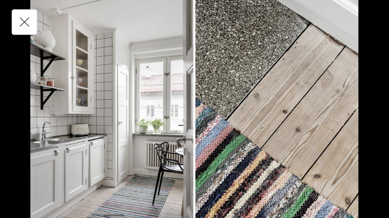

Frågetecknen som kvarstår är huruvida nåtning funkar ihop med skurgolv. Förutsatt att det gör det slutar det alltså mot att vi eventuellt blir tvungna att byta golvfirma till någon som som kan genomföra rengöring av mellanrummen och nåtning innan slipning (har hört att detta måste göras innan slipning, annars lämnar fogmassan väl färg på plankorna om man inte är otroligt noga med tjepandet?). Alternativt så bryter vi upp nuvarande golv och ser hur fogarna ser ut (förstod jag det rätt att din kvalificerade gissning är att det finns något mellan plankorna på ett undergolv från 1930, förutom bara smuts?) Gällande hartsen du berättar om, är detta något du skulle rekommendera eller som ens finns att tillgå nuförtiden?
Bifogar en bild i nästa kommentar på köksgolvet i en annan lägenhet i bostaden, som visar utseendet vi vill åt. Frågan är om de fogarna är fyllda, och i så fall hur...

Golven på bilderna ser inte nåtade ut. Visserligen svårt att säga baserat på bilden, men ändå. Tycker också att bilden ser ganska manipulerad ut så golvet kanske inte är så grått i verkligheten. Ett tipps är ju annars att knacka dörr eller på annat sätt kontakta andra i huset och fråga om man får titta på deras golv och då kan man ju se hur andra har gjort med nåtning och eventuell såpa etc.
Jag förstår att man vill slipa golven direkt, och man är sugen på att göra nytt. Men det är ändå ett så pass stor del av bostaden att jag tycker det viktigast är att det blir bra !
