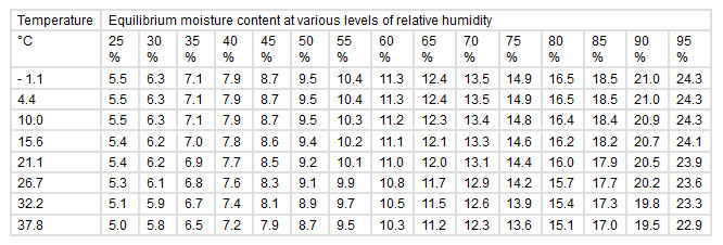

Här är en tabell för jämviktsbalans för furu (% vatten innehåll) vid olika lufttemperaturrer och RH.

Tack för informationen. Mycket intressant. Jag läste precis på nätet en artikel från National Woodflooring association. Det skulle vara mycket intressant och få din eller andras åsikt om nedanstående.
Luftens relativa fuktighet (RH) är kraftigt beroende på temperaturen. RH fördubblas ungefär vid en ökning av 10C (20F) eller halveras vid en sänkning på 10C. Om en luften vid en utomhustemperature på +10C och 50% RH värms upp till en innomhus temperatur av +20C, halveras RH till 25%. I tabellen ovan skulle träts % vatteninnehåll bli 5,4% (25%RH, 21.1C). Om däremot innomhus temperaturen skulle vara 10C så skulle träts vatteninnehåll vara 9.5% (50%RH, 10C).
Sutsats. Om man inte värmer upp huset på vintern kommer träts krympning att vara mindre pga av den kalla luftens högre RH. Det blir mindre springbildning och (det stämmer med vad säljaren på torkat trägolv sa.
Kan det motsatta hända på sommaren. Om utomhus temperaturen är 21.1C och 75%RH kommer träts fukt innehåll vara 14.4%, trät sväller. Om samma luft värms upp i mitt uterum till 32.2% kommer RH att sjunka till runt 35% och träts fukt innehåll vara 6,7%, dvs mycket lägre. Mindre svällning tack vara temperaturhöjningen.
Slutsats: Tack vara att temperaturen kommer att vara hög i uterummet på sommaren kommer trät att svälla mindre och risken för buckling att minska.
Kan det här vara riktigt, eller för bra för att vara sant. Jag har också läst att trä expanderar vi ökad temperatur pga att vattenmolekylerna växer (varmt vatten expanderar). Det skulle ha en motsatt effekt. Frågan är ju storleken på de bägge effekterna.

Jag tror din teori definitivt stämmer, men (ett ganska stort men) du måste räkna med att både temperatur och RH är olika vid olika tidpunkter på dygnet. Särskilt mycket kommer det troligen variera i ditt uterum mellan dag och natt, när solinstrålningen försvinner så kommer rummet troligen kallna relativt snabbt för att mot morgonen ligga ganska nära utomhustemperaturen, detsamma gäller RH, förutsatt att du har någon form av ventilation i rummet.
Trä buffrar fukten och det går inte på en dag att anta jämvikt mot luften, du måste därför troligen räkna med medeltemperatur och medel RH i ditt resonemang.
Sen tror jag för övrigt att 21 C och 75% RH ger en ovanligt hög daggpunkt (absolut luftfuktiighet) för Sverige, även i augusti, men visst händer det.
EDIT: Är utrymmet helt ouppvärmt tror jag att om du får problem med svällning, så kommer det komma på vintern, inte på sensommaren!

Det här har varit intressant och lärorikt, och jag är faktiskt mer optimistisk nu att golvet kommer att fungera även om det fortfarande finns frågetecken. Om jag försöker summera:
1, På sommaren kommer golvets fuktkvot vara något lägre än i ett mer "normalt" hus/sommarstuga. Detta pga torrare luft på dagarna (hörgre temp).
2, På vintern kommer golvets fuktkvot vara högre än ett uppvärmt hus. Detta pga att luften har ett högre RH om kallare.
Ovanstående är ju precis vad man vill ha för ett trägolv. Vad jag inte vet är hur mycket trä med samma fuktkvot varierar i storlek beroende på temperaturen, vilket kan skapa problem på sommaren.
