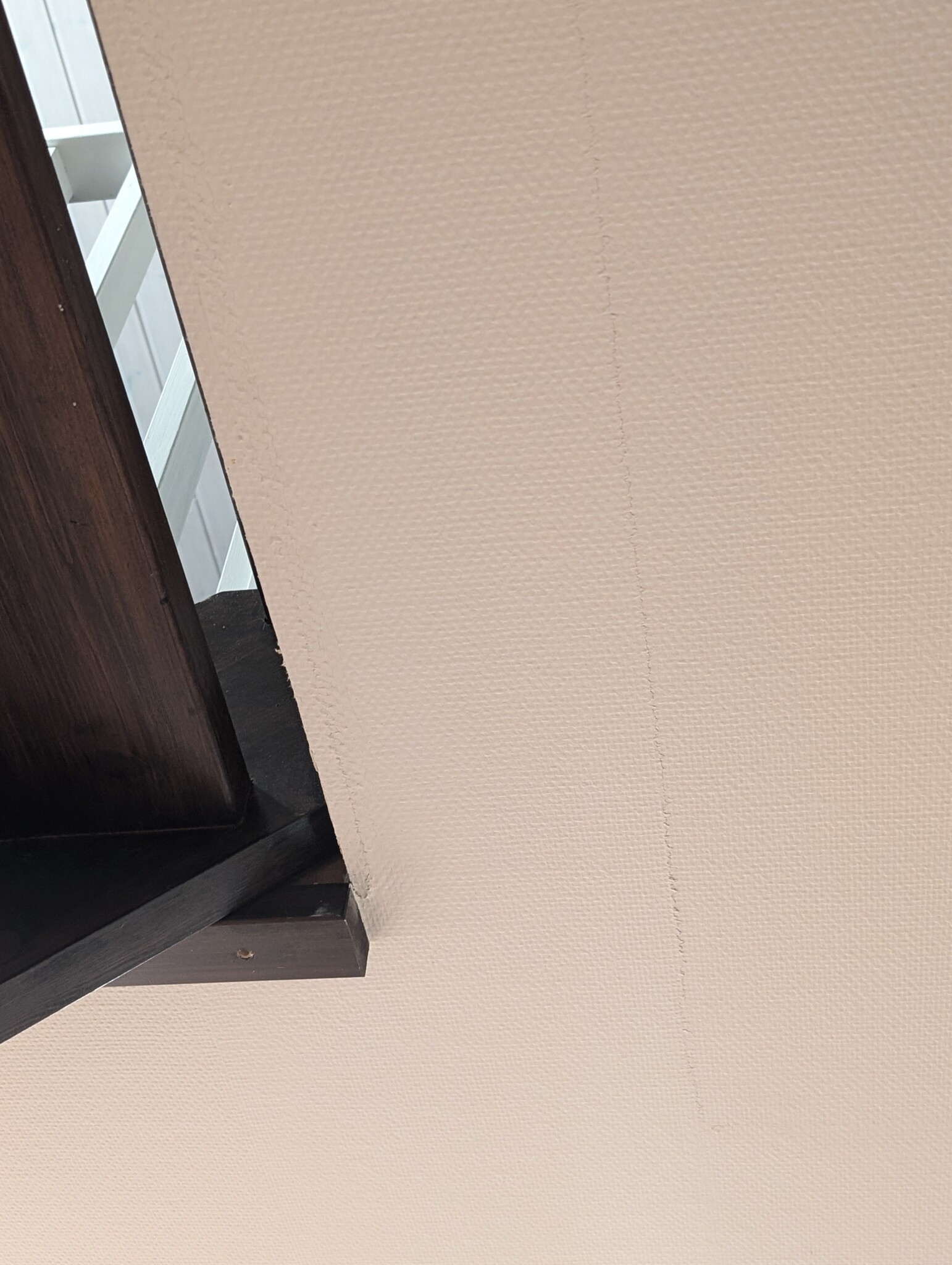

torparavgrund torparavgrund skrev:
Intressant.
Inte helt lätt att se på bilden, men det ser ut som att "spaljén" inte går hela vägen ned till golvet, korrekt? Det ser nästan ut som om ena sidan sitter monterad i väggen, medan sidan med spaljén hänger i själva spaljén och sedan vilar på något i botten, innan svängen?
Kanske är det att bjälklaget satt sig lite under trappan? Är stegen fortfarande i våg eller lutar de symmetriskt åt ett håll, dvs bort från där man ser att steget dragits ut lite?

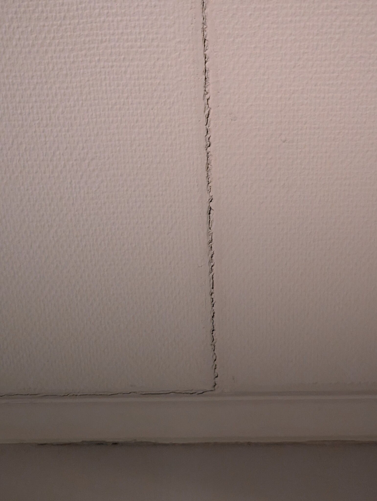

  • Spricka i innertak vid skarv mellan två gipsskivor.
  • Trappa i trä och vitmålad vägg fotograferade från sidan.
