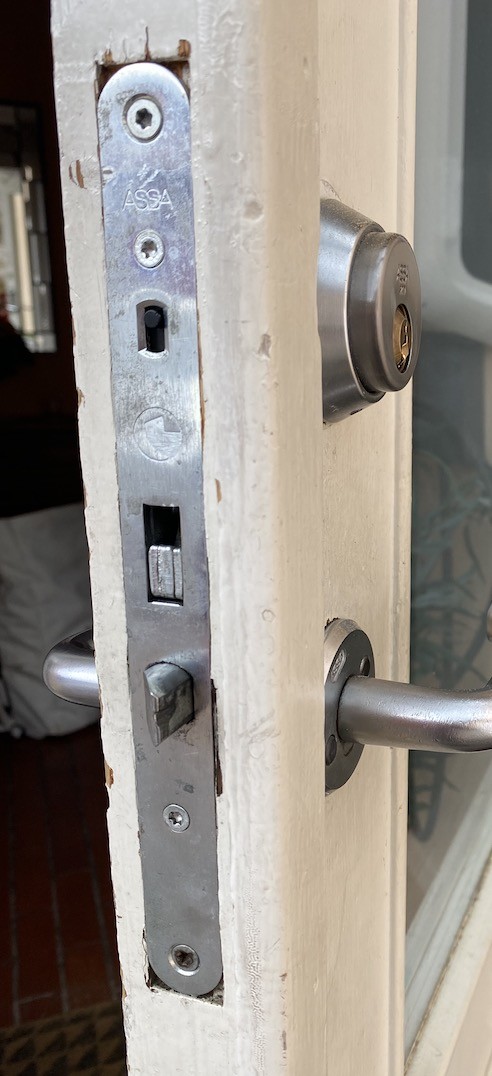

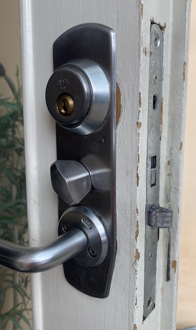

Vi funderar på Yale Doorman och har varit i kontakt med Bauhaus monteringsservice. Den hantverkare de kontaktade trodde att vår dörr var för smal för Yale. Det sitter ett Assa-lås i nu. Jag vet inte hur gammalt låset är, men tycker det ser ut som 90-tal.
"Ser ut som att det kan bli svårt då dörren ser ej ut och vara av rätt tjocklek"
Tjockleken fram till listen är 4,2 cm.
Någon som haft liknande problem?

Doorman Classic (V2N) klarar dörrtjocklek 32-88mm,, minimimått är 16mm från centrum låshus både på in och utsida (c och b mått).
Doorman L3 klarar dörrtjocklekar 40-88mm.
Det bör gå bra att montera en Yale doorman i den dörren, de jag undrar över är hur erfaren montören är om han inte ens vet vilka mått som gäller.
