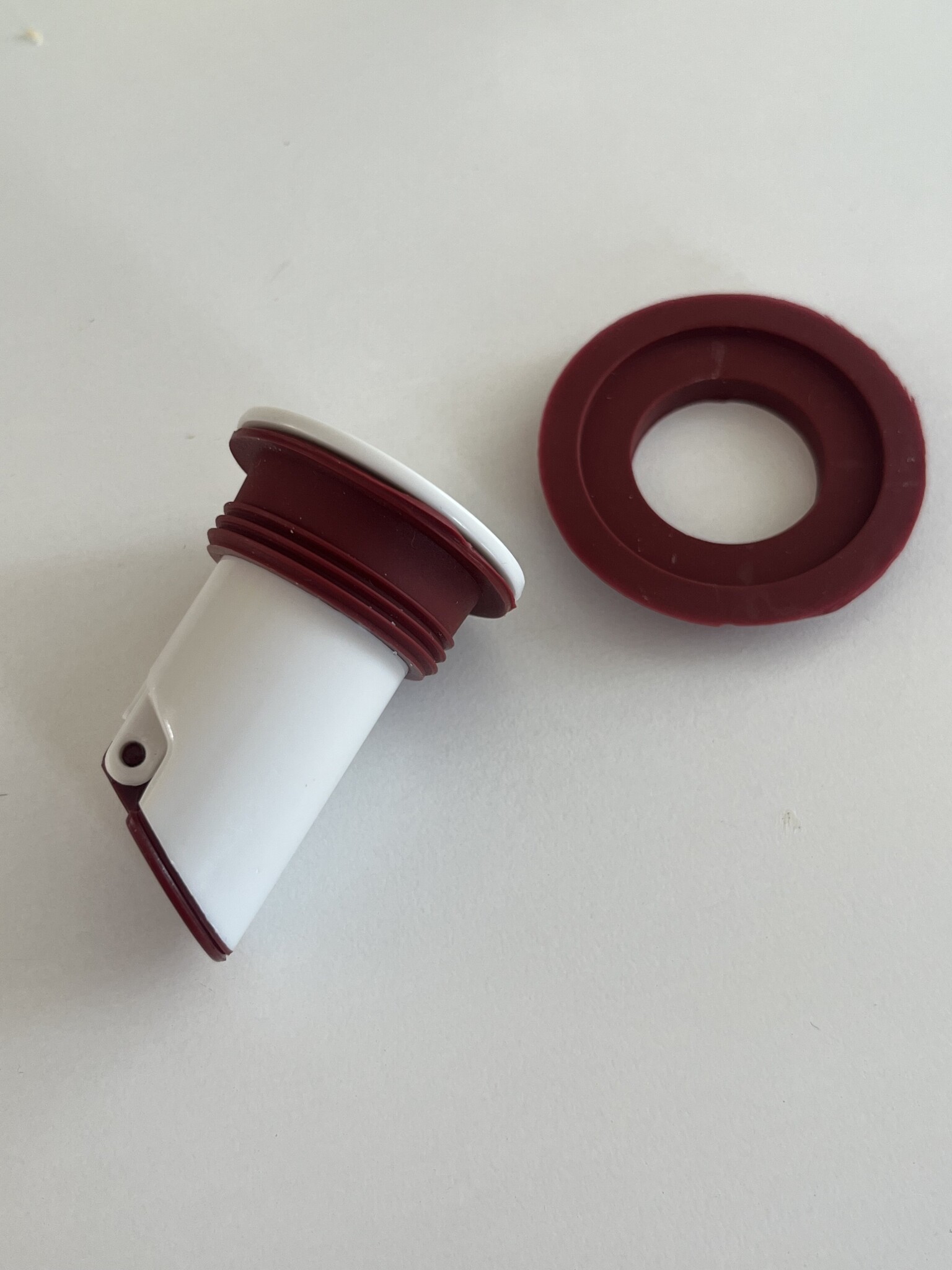

För er som läser här i framtiden och söker en lösning:
- Placerade avfuktaren så högt upp jag kunde mot taket, nära avloppröret,
- Borrade upp ett 25mm hål i gjutjärnet, (köp rätt borr för rätt material)
Monterade en backventil (hitta en som kräver bara några droppar för att rinna ut)
- Böjde till ett kopparör med lite lutning ner i avloppröret
Detta är säkert ingen "godkänd" lösning men funkar hittills (6 månader) utan något problem.
