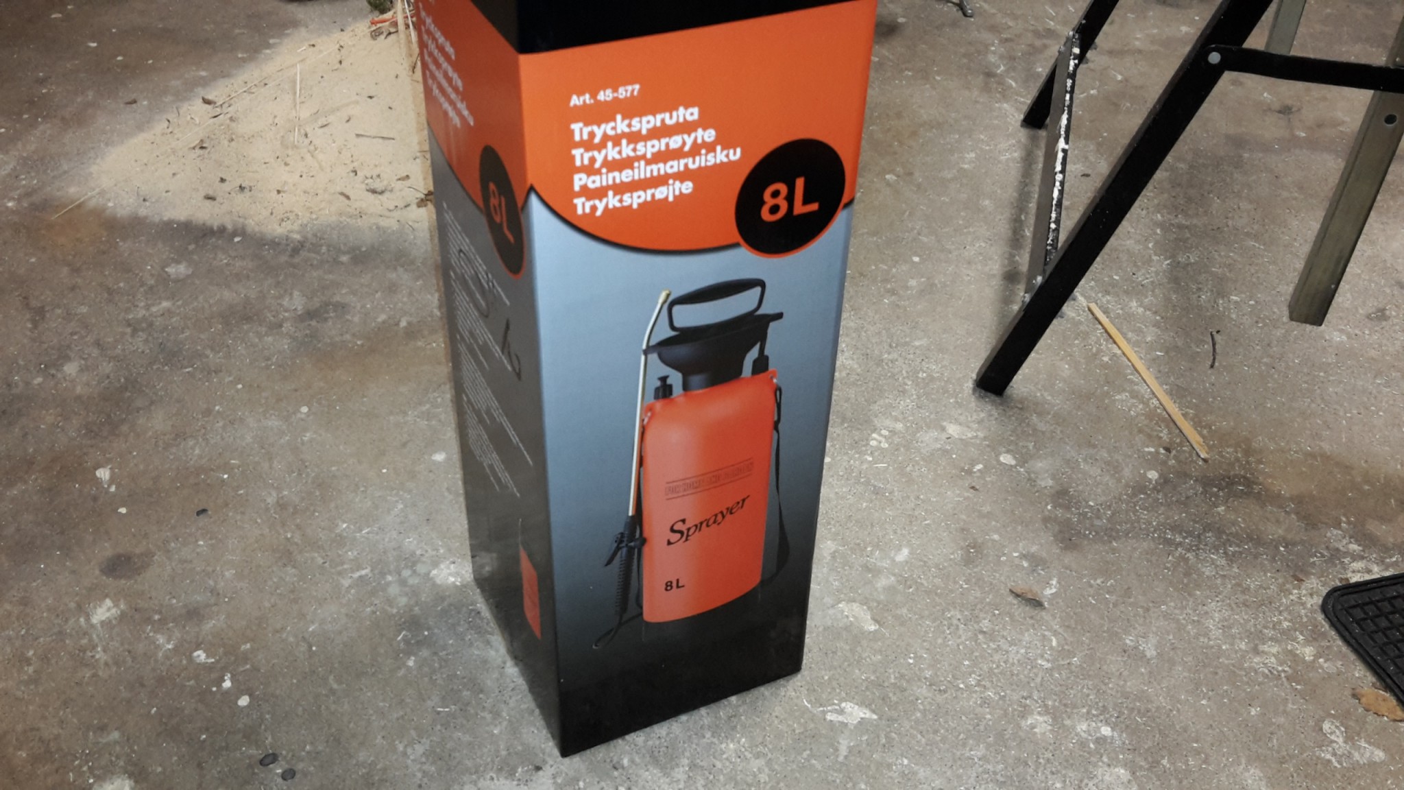

Det rasslade utanför dörren och skarpörat hörde ett fotsteg i gruset vilket brukar betyda besök. Jag han dock bara se ryggtavlan på vad jag först förmodade var en dammsugarförsäljare eller möjligen en klassförälder som lämnade en inbjudan till något kalas i brevlådan.
Men, så var icke fallet, visade det sig senare.
Istället verkar det som att det var den gode Ullberg ! som smygit runt bland buskarna i ett försök att döva sitt dåliga samvete i en fråga som tyngt honom i över ett år nu. På entretrappan hittade jag nämligen denna senare på kvällen....:
Som ni vet lurades jag att köpa billigt skräp utan sedvanligt upphandlingsförvarande för nästan två år sedan, den förbenade Julatrycksprutan som höll i ungefär ett halvt år innan packningarna gav upp.
Ullberg som lovade en ersättningspruta om det förhastade inköpet inte skulle falla väl ut har förstås redan stått vid sitt ord och erbjudit en ersättare (se ovan i tråden) men mer Jula i garaget behöver jag inte.....

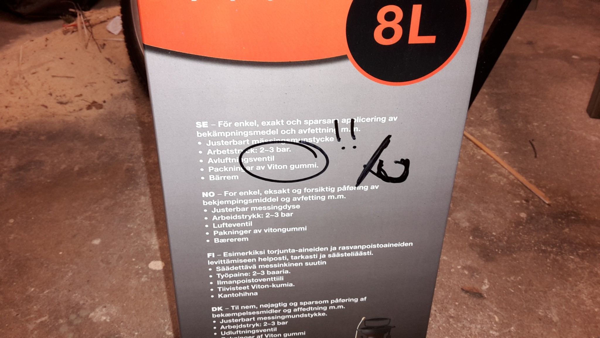

Detta verkar Ullberg i ett utbrott av godhet tagit fasta på och nu är jag således ägare till en spruta med viton-packningar som enligt teorierna skall tåla petroliumbaserad avfettning.

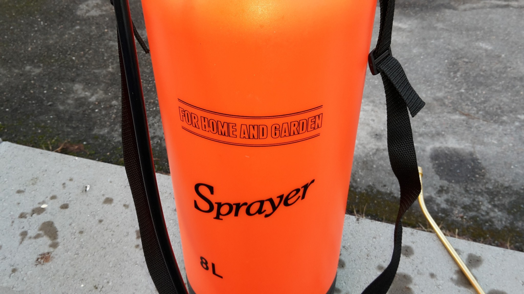

Eftersom jag redan schemalagt biltvätt till idag, söndag, så kunde inte detta komma lämpligare. Sprutan är fyllt med avfettning och har provkörts. Även om texten på utsidan ger lite dåliga vibbar...
...så får jag säga att sprutan verkar fungera alldeles utmärkt vid en första provkörning. Om detta intryck står sig lär väl framtiden få utvisa. Jula höll till september, vi kanske ska ha lite vadslagning om hur pass Biltema står sig.....
Ullberg, bock och tack! Lovar att vårda den ömt och rättvist återrapportera hälsotillståndet på packningarna.....

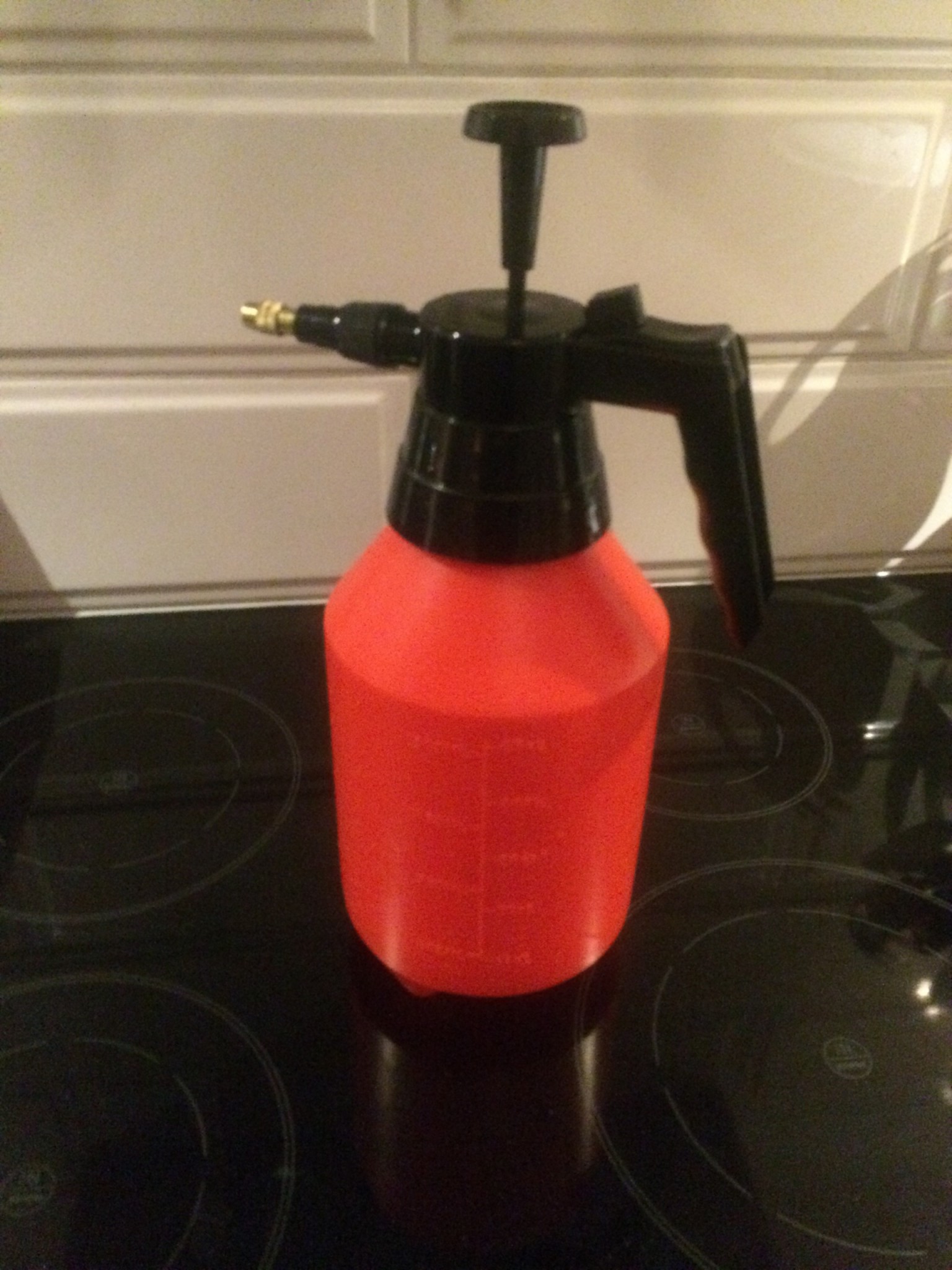

Kul att den kom till användning så fort. Var själv och köpte den mindre varianten:
och kunde inte hålla mig från att ge dig lite andrum med upphandlingen.
