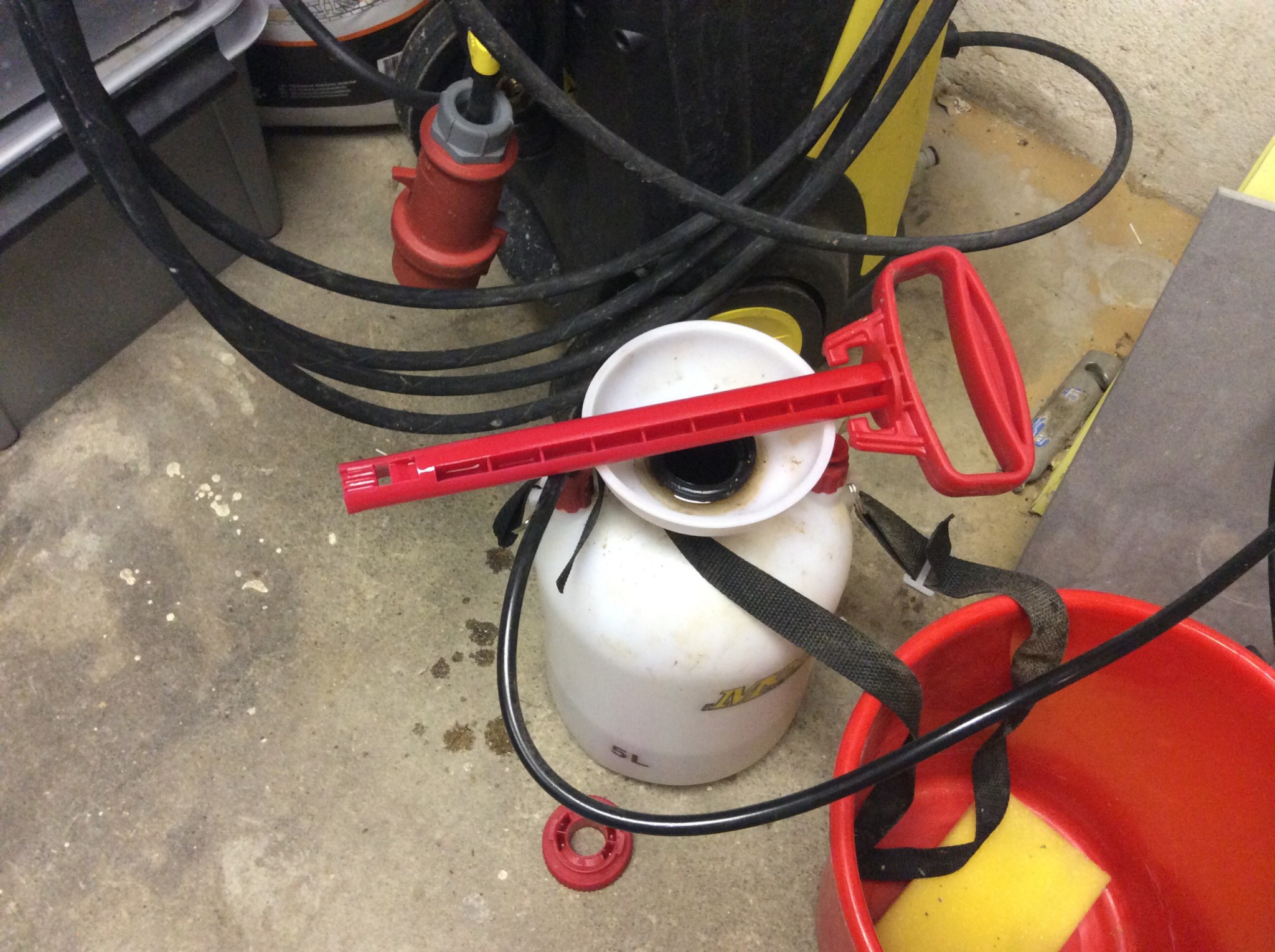

......och nu gick den första av dom sönder. Den jag har kallavfettnjng i har pajat. Gummiproppen som utgör kolven man pumpar med har svällt och sitter fast i röret, själva kolvstången och handtaget är loss.
Jag hann väl använda den 3-4 gånger innan den gick sönder. Så, vad lär vi oss av detta angående impulsköp?
Att det som det står Meec på bara är skit?

Gummit verkar ju bara tåla alkalisk avfettning, inte petroliumbaserad, och då har jag ingen nytta av den.....
Så frågan är igen, vad köper man?

Värt att notera att sprutorna dår har olika gummipackningar för alkaliska resp petrolium kemikalier.

...men jag ser också att biltema har en spruta med "viton"-gummi vilket verkar vara the shit om man ska spruta petroliumbaserad avfettning.
