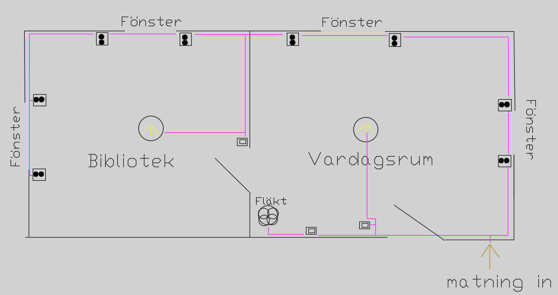

Funkar femledare kulo här för att minska mängden(längden) kabel?
Tänkte försörja två rum med el. Eventuella storförbrukare kan bli 2-3 oljelement (kör dock lv-pump i huset på annan grupp, så den saken är löst).
Vill egentligen ha en enda kabel som förser båda rummen med el. Jag har ritat schematiskt. Går detta att få till genom att mata med en enda femledare? Sitter faserna på varsin grupp då i centralen, nolla och jord delar de på?
På vissa ställen ligger det tre kablar bredvid varann idag, inte snyggt.

Som du har ritat strömbrytare och uttag så räcker det alla gången med en femledare runt väggarna i dessa två rum.
Om vi tar det från början så rekommenderar jag två separata gruppledningar till dessa rum, en för värmen (som eventuellt är två- eller trefasig) och en för uttag och belysning (enfasig). Det är så man gör om det handlar om en nyinstallation där man inte har begränsningar i en befintlig anläggning.
Men om det nu i efterhand är besvärligt att dra två kablar från elcentralen så visst kan man använda en trefasgrupp. Förr fanns det invändningar i föreskrifterna om att blanda belysning och stora förbrukare på samma gruppledning, detta främst pga spänningsfall. Men idag är nätet starkare, och dagens LED-belysning är inte lika känsliga för spänningsfall (men dock känsliga för snabba spänningsvariationer). Om längden är +15 meter mellan elcentral och detta rum så kan man överväga att använda 2.5 mm².
Det verkar då lämpligt att dra trefasledningen runt väggarna öster, norr, väster, syd med i biblioteket och fördela elradiatorerna och uttag jämnt mellan de tre faserna. Elradiatorerna bör för övrigt vara fast anslutna, inte stickpropp.
Jag tycker det saknas uttag på längs södra väggen, nära dörren mellan rummen? Möjligen även på väggen som delar rummen?
Ledningar till strömbrytare och vidare till belysning och fläkt bör vara enfasiga (treledare). Man ska undvika flera faser i apparatdosor, bakom strömbrytare och uttag. Det går inte riktigt att undvika här. Viktigt är att neutralledaren bakom uttag är skarvad i en Wago 773 (inte öppningsbar 221) bakom uttaget, och inte på uttagets plintar. Detsamma för skyddsledaren. Det tar bort en del risker.
I anslutningsdosorna för elradiatorerna är det svårt att komma undan att det finns tre faser.
Hur väl man kan hålla isär trefas och enfas styr om det krävs en trepolig dvärg som skyddar gruppledningen, eller om det fungerar säkerhetsmässigt med 3 st enpoliga. Man får här beakta att det inte krävs behörighet för att byta strömbrytare och uttag, så där behöver det vara enkelt och felsäkert. I kopplingsdosor och anslutningsdosor för elvärme kan man tillåta flera faser lite mer okritiskt.
Trefasgruppen ska givetvis matas med tre olika faser, tre sammanhörande säkringar, gemensam nolla och skyddsjord. Det ska framgå av gruppförteckningen att det är en trefasgrupp. Dessutom behöver man kunna skriva något kort och tydligt på vad gruppen betjänar. Det får inte finnas oklarheter i vilka säkringar man behöver bryta för att arbeta på gruppen.

Tack för uttömmande svar! Jag får skissa lite. Frågor såhär långt då: varför inte använda x-plintar för vidareskarvning? Har plintarna sämre funktion än wago, eller är det en säkerhetsgrej för nästa ägare som kanske vill byta uttag? (Vet inte hur mycket utrymme det finns i uttagen för wagos, men får kolla det)Bo.Siltberg skrev:

Just nu är det stickpropp på elradiatorerna. Några få står med stativ, några fastsatta i vägg. Använder en radiator nån gång ibland, kör kakelugn, golvvärme och lv-pump i övrigt. Men jag vill att det ska finnas möjlighet att starta radiatorer.

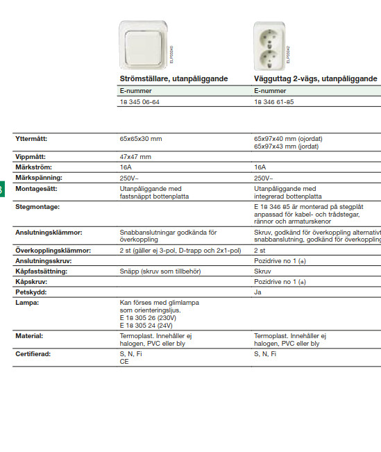

Hittade och tittade som hastigast i Eljo/Schneiders katalog och uttagen anges med "Märkspänning 250V~", utan att det nämns något om koppla över faser i uttagsslingor med trefas.
https://download.schneider-electric...ES8453_eljo_total-MK0066.pdf&p_Doc_Ref=MK0066

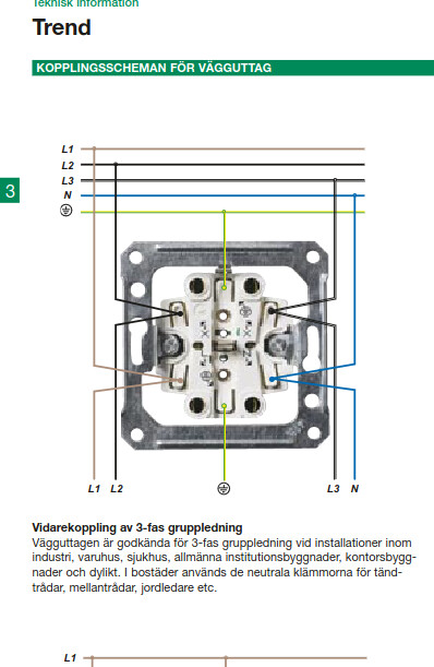

Nu hittade jag detta:
På sidan 306 i katalogen i länken ovan, vid kopplingsschemat, anger man följande:
"Vägguttagen är godkända för 3-fas gruppledning vid installationer inom
industri, varuhus, sjukhus, allmänna institutionsbyggnader, kontorsbygg-
nader och dylikt. I bostäder används de neutrala klämmorna för tänd-
trådar, mellantrådar, jordledare etc."
De är alltså godkända att koppa vidare flera faser på, men inte i bostäder.
Jag får dock fortfarande inte ihop detta med märkningen "250V", men men, idag är det söndag...

Finner det lite märkligt, dom håller säkert för 400 V även i en bostad. Kontentan av den skriften är nog att i en bostad finns kreti och pleti som får för sig att byta uttag. Då är det 400 V kopplat där och det är ingen bra ide för dessa att peta i. En omkopplare eller uttag får bytas av en icke elektriker om nödig kännedom finns, det är då normalt med 230 V där och med 400 V bet jag inte om det måste finnas en elektriker som gör jobbet. Finns en risk med att ha 400 V och det ska bytas av någon kategori som nämnts ovan och felkoppling blir med 400 V i ögonen på uttaget. Det syns i en del trådar på forumet att det inte finns kunskap om hur det ska kopplas, då frågorna kommer upp med koppling av uttag med X-plintar på. Är nog kanske inte fel att ha en sådan skrift då och jag kan revidera mig angående överkopplingar i bostäder. Men klart är att uttaget klarar 400 V mellan X,L,N, det finns nog inget tvivel om detta.Fotografen skrev:
Som tillägg på mitt tidigare inlägg. Numera är det tillåtet att dra 5-ledare till belysning och vägguttag, då kopplas det i takdosor och andra dosor, då blir det bara 230 V i respektive uttag och för belysning. Men i allt utförande av 5-ledare och splittande av 3-fas grupp. Så ska det vara en säkring för varje fas ut, inte en 3-fas säkring som bryter allt på en gång, samt max 10 amp för dessa. ( ev 13 amp enligt EU-regler ) För att förtydliga i det hela, så ska det märkas på centralen tydligt """ 1-fas objekt anslutet till 3-fas "" och på gruppförteckningen ska inskrivas. 1-fasobjekt anslutet till 3-fas, vid arbete bryt hela gruppen. Då ska det även på centralen anges de tre säkringarnas avsikt, att alla dessa 3 säkringar tillhör den gruppen. Inte bara tex 4 , 5 ,6 utan hela den gruppen ska ha ett gemensamt gruppnummer.
