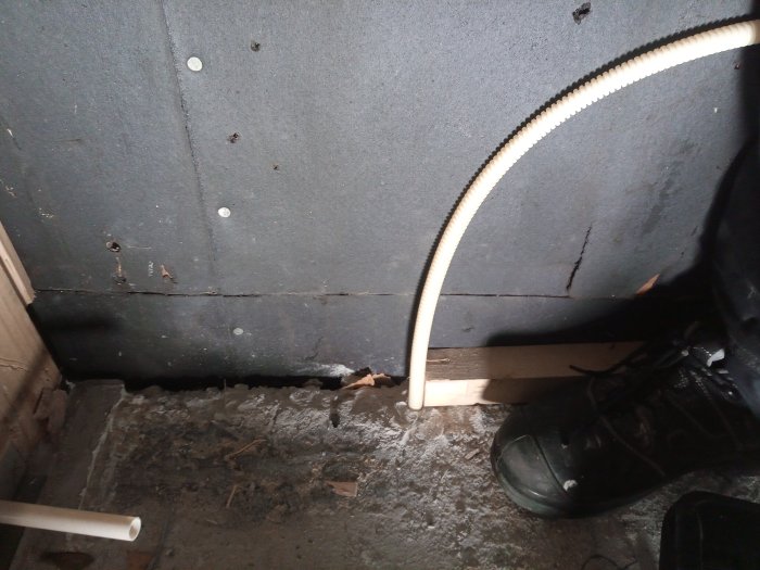

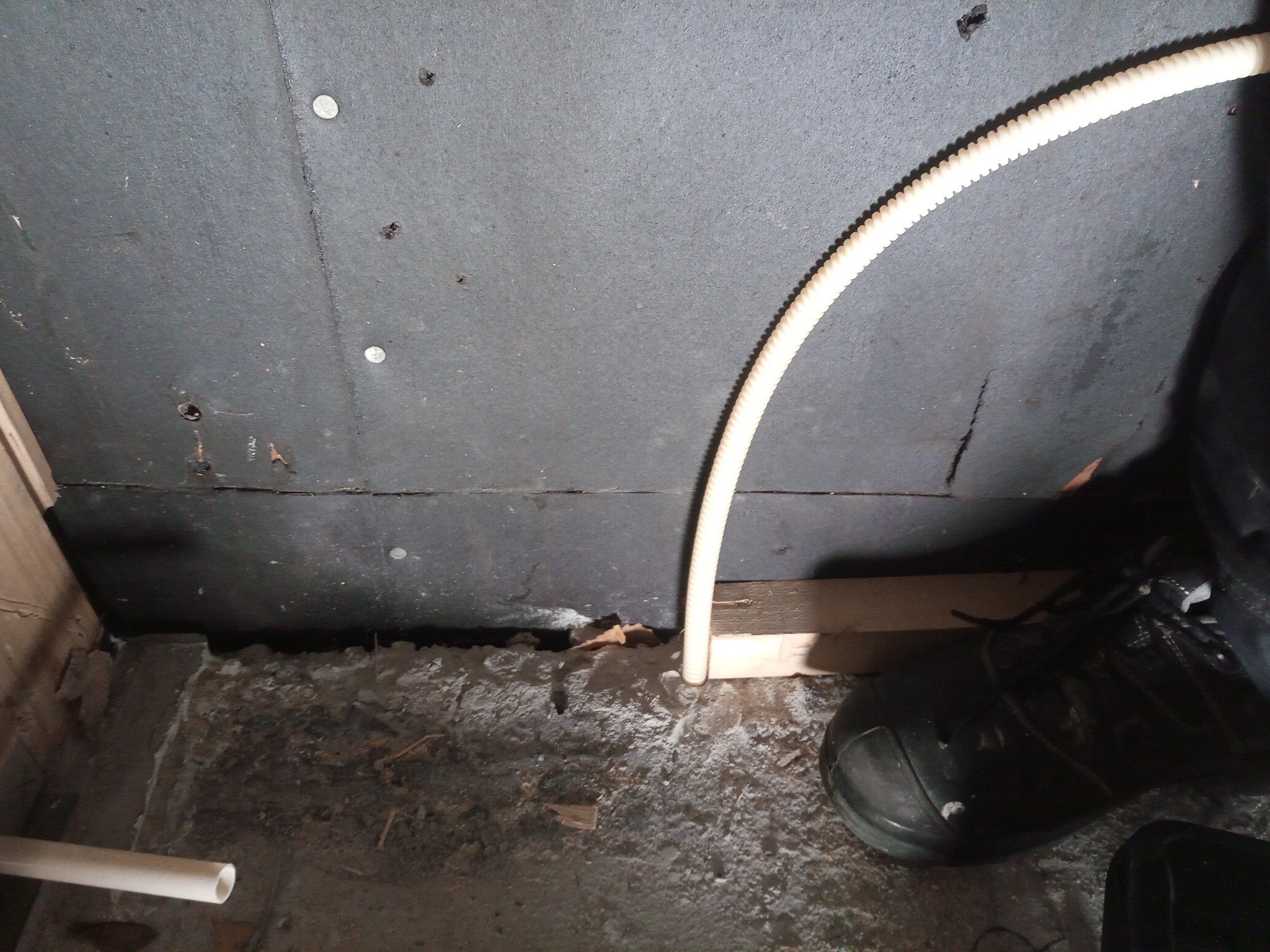

Borrat genom betonggolvet från garaget under, där kommer det ekk utanpåliggande i taket unde som går över i slang bakom osb/gips till närmsta uttag/brytare. Blir 3 eller 4 kablar/rör.
Går inte borra alldeles vid väggen, så röret hamnar långt ut i väggen, alldeles bakom gipset. När jag sätter golvlisterna finns risk för genomspikning... Skydd, eller annan lösning?

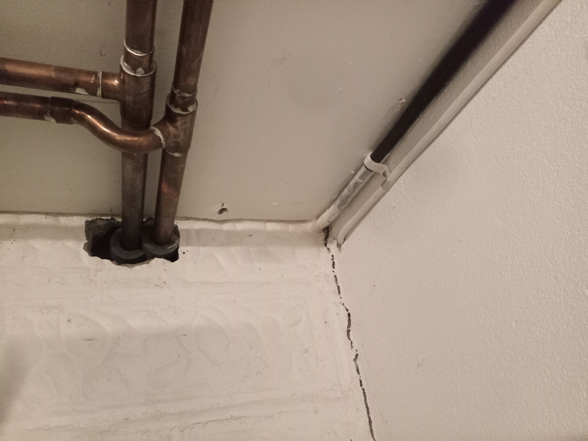

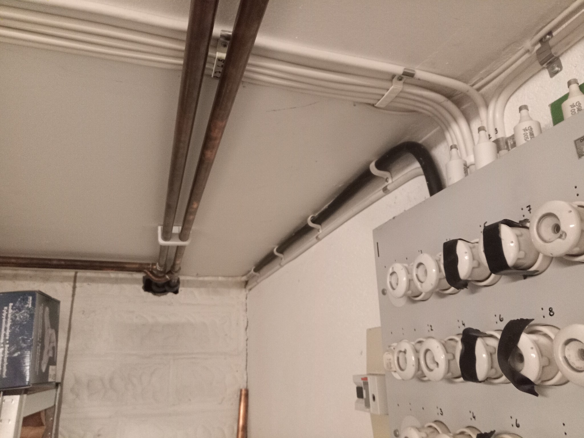

Så här ser det ut i taket under, det är befintliga kablar som går till vänster som skall dras om.

Plåt nere borde ju minska risken avsevärt sen går det ju att flytta in slangen i väggen

Ge f-n i att spika just där...M -MH- skrev:
Nu är det värre med kablar i slang, så lösningen där är ju ofta att skala upp kabeln (låt 5-10 cm sticka in i röret) så du kan dra EKn vidare i slangen. Ger också möjligheten att belasta lite hårdare. Det beror lite på hur långt du har att gå i slang.
Jokari är verktyget framför andra för långskalning av det slaget.
Har du tryckt i sju ledare lär inget flytta sej.lars_stefan_axelsson skrev:
Ge f-n i att spika just där...Det är klart att du kan sätta skydd, och det är en bra tanke, men man måste inte garantera att alla rör/slangar inte kan träffas av en spik. Man anser att ledare kan flytta på sig om man skulle ha otur.
Men förr var det ju en bra tanke i teorin.
