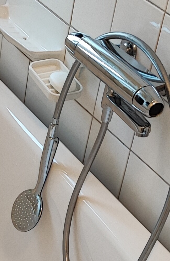

Skall byta ut en FMM badkarsblandare, cc160 M26x1,5 yttregänga, till två Oras avstängningsventiler med G15 yttre gänga.
Kan man då använda denna övergångsnippel:

Bild blandaren som skall bytas ut:

Att det är samma gänga betyder ju inte att det är kompatibelt........Vad är en VK koppling tex? Vad ska du göra? Ha en duschkabin?
Stämmer, en duschkabin skall in och jag vill ha några snygga avstängningsventiler att koppla duschkabinens anslutningsslangar till
Jag har ingen aning om vad en vk koppling är. Vilket är en av anledningarna varför jag ställer frågan om denna uppsättning fungerar 🙂
