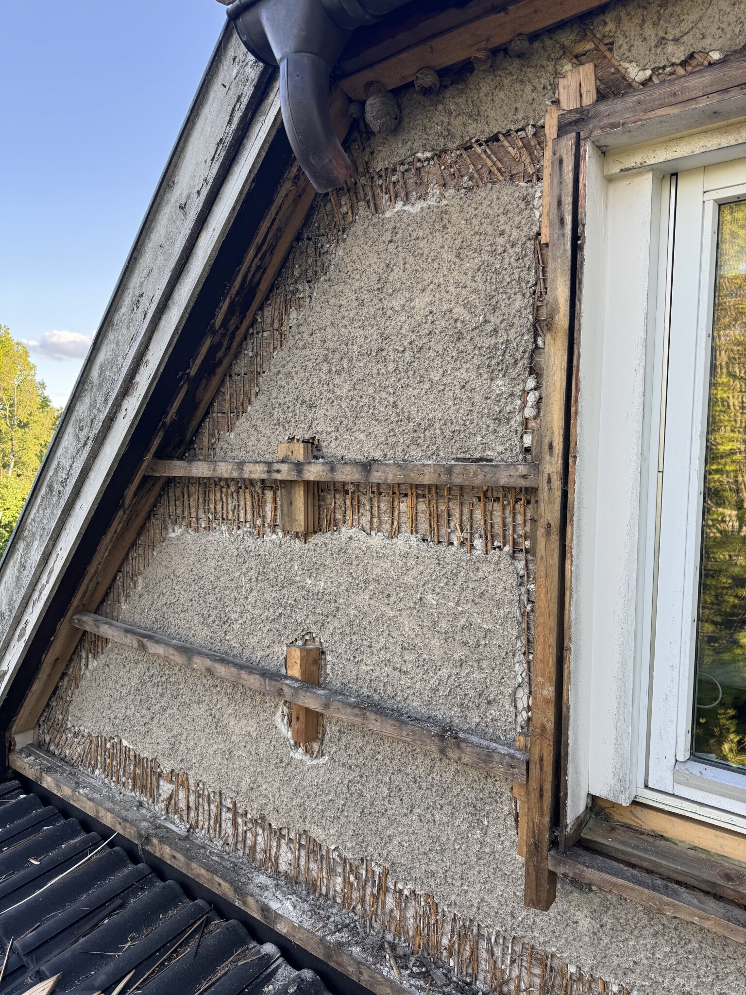

Jag har nog redan bestämt mig, men vill dubbelkolla så jag är medveten om riskerna.
Tog ner panelen för att byta den, insåg att det är helt tomt bakom och vill nu fylla det med PIR-isolering för maximera u-värde. Kommer ligga dikt mot det putsade.
Finns ingen fukt/ångspärr på insidan. 95mm isolering.(Gammalt hus från 40-tal)
Är det helt dumt? Kan det bli problem med fukt? Jag tänker att fukten som finns/skapas vandrar en annan väg, och främst upp i taket. (Okänd konstruktion, antagligen original med puts-brädor-isolering-masonit-takpannor.)
Om jag i framtiden renoverar rummet och plastar in det. Vad kan då hända?
