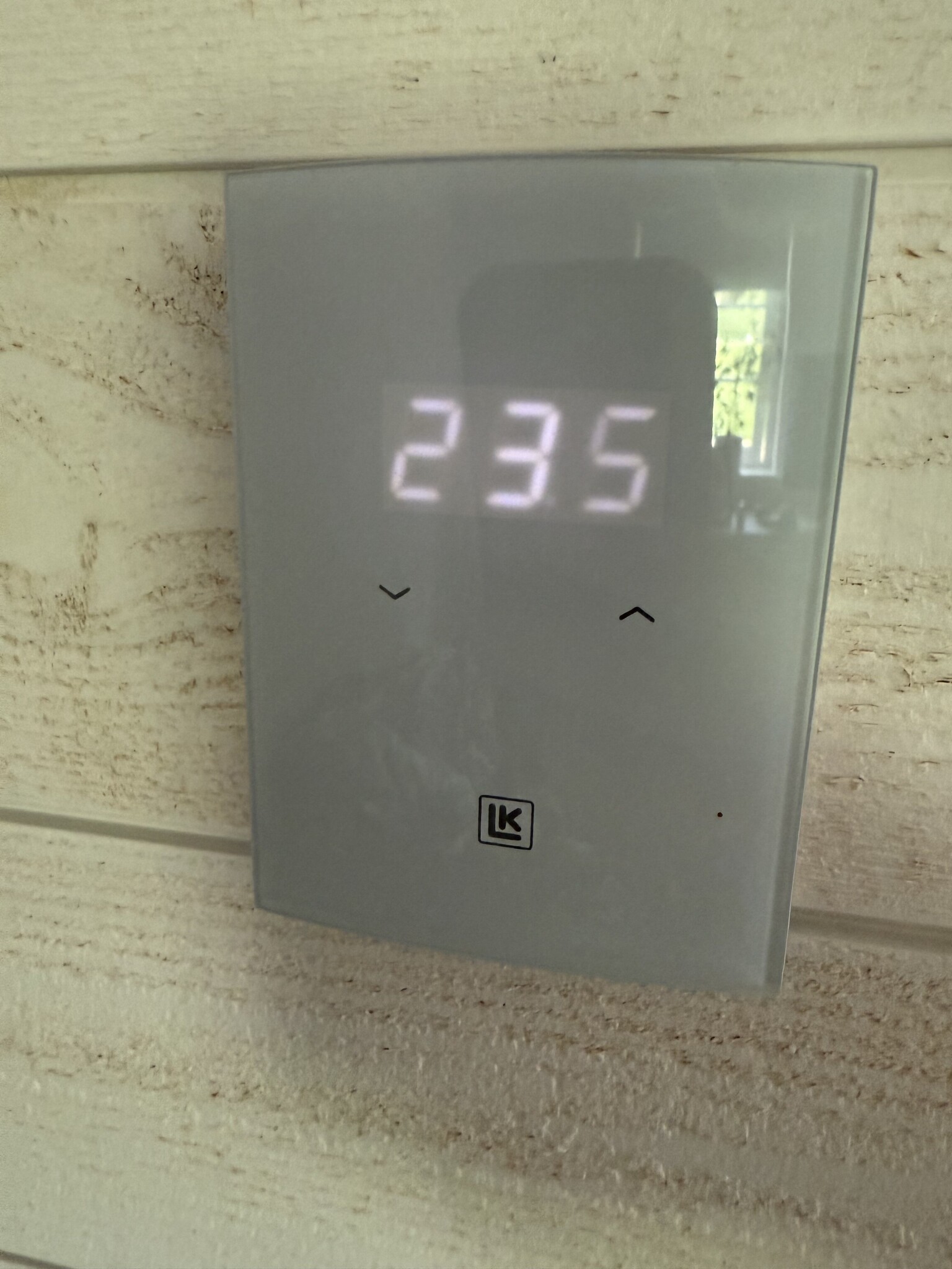

Hela bottenvåningen har enbart golvvärme och en termostat i varje rum:
Digital termostat från LK med display som visar siffrorna 23,5. Monterad på en ljus trävägg.

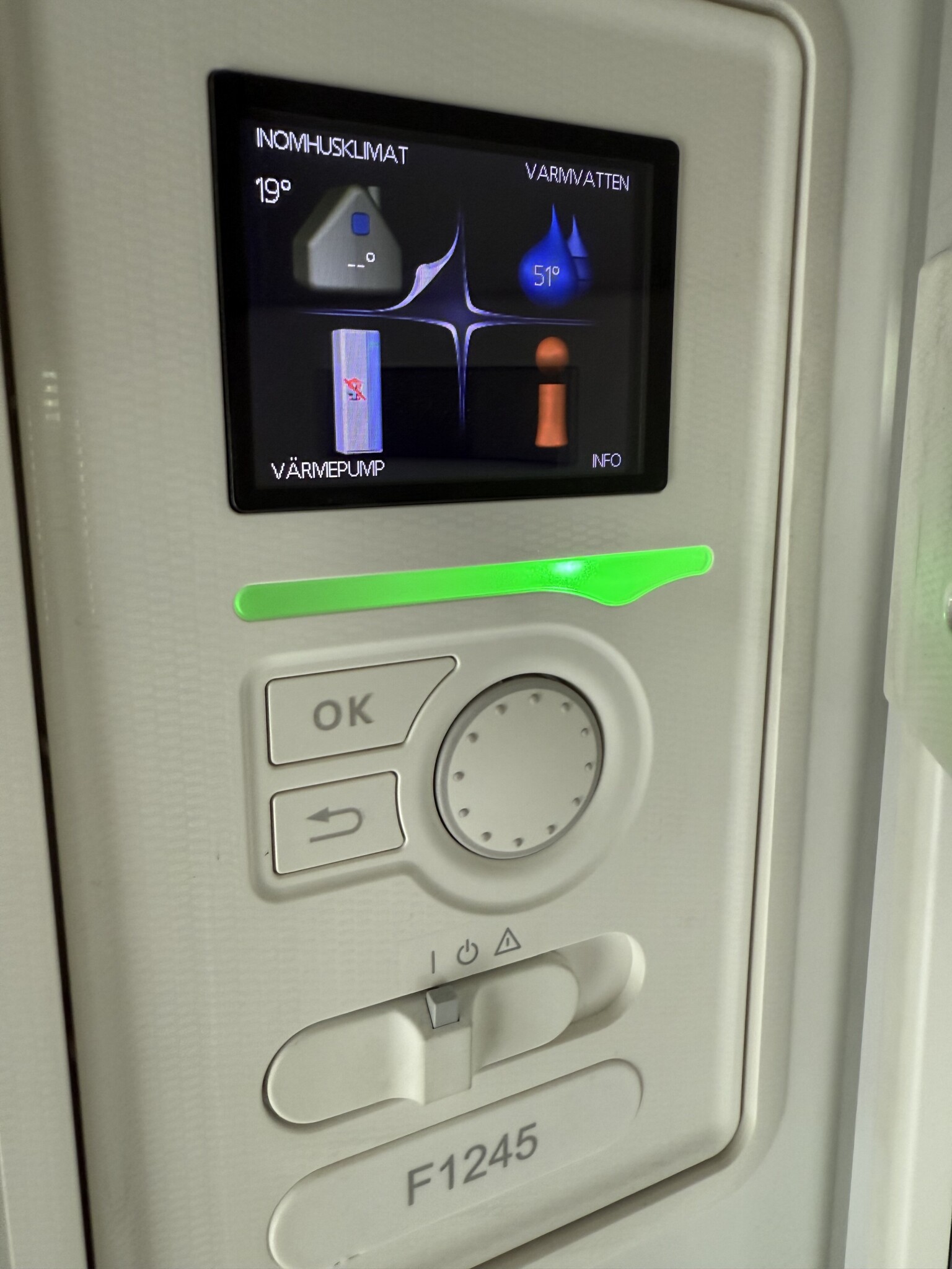

Den har vi lärt oss att man INTE ska justera temperaturen på (varför det sitter termostater man kan interagera med då är bortom mitt förstånd), den ska justeras på pumpen:

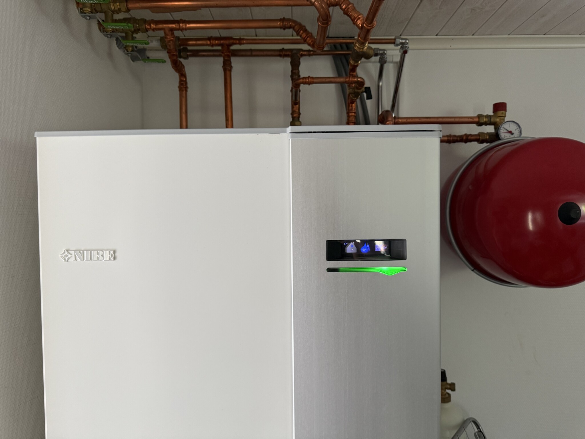

Bilden visar en NIBE bergvärmepump med kopparrör och expansionskärl monterade ovanför.
Display på värmepump med kontroller, visar inomhusklimat och vattentemperatur. Modellen är F1245 med "OK" och bakåtknapp.

Om vi vrider ner termostaterna på radiatorerna larmar pumpen till slut för högt tryck. Om vi enligt beskrivning lämnar termostaterna öppna så är radiatorerna varma. Det är ett hemskt dilemma då huset är tilläggsisolerat och överlag ganska varmt.

Du skall i möjligaste mån låta så många termostater som möjligt stå fullt öppna hela tiden.
Jobba istället med värmekurvan i pumpen för att uppnå önskad innetemp.
*edit* Förtydligande.
Att som nu vrida ner termostater runt om i systemet kan jämföras med att sätta sig i bilen o trycka full gas och sen reglera farten med bromsen.

Några tips på var jag kan läsa in mig i hur värmekurvan fungerar? Det såg nästan lite skrämmande ut när jag kollade i menyn 🙈
Har du användarmanualen?

Vet du när din värmepump F1245 är tillverkad? Då går det lätt att hitta rätt manualer på NIBE's sajt.

I ditt fall med hus i 2 plan och olika system på de olika planen (golvvärme nere och radiatorer uppe) så kompliceras systemet ytterligare. Det lär sitta någon shunt som separerar slingorna, då det behöver vara olika flöden och framledningstemp till våningarna.
Men när du säger att du har ett välisolerat hus och radiatorerna blir varma om du låter termostaterna stå öppna när det är så varmt ute som det är nu...... Det säger mig att värmekurvan i pumpen inte alls är rätt inställd, pumpen borde inte producera värme alls knappt nu, på sin höjd att radiatorerna blir ljumna när utetempen sjunker på natten.

Fast TS har ju redan drabbats av att pumpen stoppar på högtryckspressostaten. Det betyder att värmekurvan är för hög i förhållande till önskad innetemperatur så flödet stannar av när alla termostater stänger.
Ska man reglera med termostater måste man först justera in en bra värmekurva.
