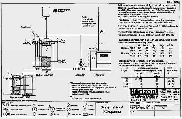

Jag ska installera vattenburet via kökspanna och undrar om det finns någon riktigt bra litteratur/information om hur ett system kan se ut - och framför allt varför! Jag får sömnproblem om jag inte har fullständig kontroll på tekniken i mitt hus...
Kökspannan ska leverera stödvärme till 55 m2 nedervåning där jag nu eldar i rörspis och vedspis med bakläggarrör- den ska också värma upp min framtida övervåning, samt värma tappvatten på vintern.
Jag vill med andra ord ha ett flexibelt system, t.ex. skulle jag vilja ha automatisk omkoppling mellan elpatron och slinga eller förrådsberedare, så att det alltid finns varmvatten.
Jag letar efter en smal kökspanna 10-15 kW? Gärna äldre gjutjärnspanna, men hur kontrollerar man vid köp att den verkligen är i gott skick?
Jag har tusen frågor men vi börjar så här...
Den här systemskissen över en kökspanna har jag hittat någonstans på nätet...kommer tyvärr inte ihåg var. Men det visar hursomhelst hur man kan bygga ett system kring en kökspanna och en ackumulatortank.
