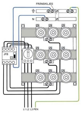

Om det skulle bli avbrott på inkommande PEN så kommer väl anslutna laster att höja potentialen på nollan och därmed skyddsjord till fasspänningen (enfasmatning i detta fall). Kommer JFB att lösa om man tar i en skyddsjordad apparats hölje och verklig jord? Jag antar att summaströmmstransformatorn fungerar i detta fall men finns det ytterligare elektronik i en JFB som behöver 230 v mellan fas och PEN?

Nej en jordfelsbrytare skyddar inte mot det felfallet.

Summaströmtransformatorn funkar förstås som den ska, men problemet är att felet ligger utanför den krets som bevakas. Om man kollar på bilden och följer kretsen från inkommande fas, så går den alltså genom jordfelsbrytaren, till en säkring, ut till en last, tillbaka till neutralskenan och sedan genom jordfelsbrytaren, som alltså därmed blir nöjd. Strömmen går sedan till jordskenan, men eftersom det är avbrott på PEN så spänningssätts jordskenan och strömmen kan gå via något som är kopplat till skyddsjord, genom en människa och därefter till verklig jord.manose skrev:Om det skulle bli avbrott på inkommande PEN så kommer väl anslutna laster att höja potentialen på nollan och därmed skyddsjord till fasspänningen (enfasmatning i detta fall). Kommer JFB att lösa om man tar i en skyddsjordad apparats hölje och verklig jord? Jag antar att summaströmmstransformatorn fungerar i detta fall men finns det ytterligare elektronik i en JFB som behöver 230 v mellan fas och PEN?

Nej, jordfelsbrytaren bevakar strömmen i fasledare och neutralledare till de laster som skyddas, inte ström i skyddsjordledaren. Om man däremot samtidigt har något fel så man kommer åt en fasledare som skyddas av jordfelsbrytaren och leder strömmen till "riktig jord" bör jordfelsbrytaren lösa ut.Ingper skrev:
Tack för förklaringarna. Hade inte tänkt på att strömmen genom kroppen i detta fall inte är med i summeringen i JFB som mulpac skriver.

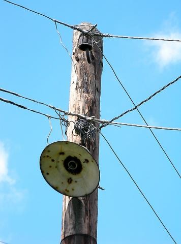

Detta gäller ett hus i Ukraina och jag tycker inte servisen ser så betryggande ut.
Finns det något problem med att ha ett eget jordtag?
Huset är byggt på utfylld våtmark. Tror inte det ska vara några problem att få bra kontakt med jord. Men vad händer om avbrottet sker innan förgreningen till grannarna? Då kommer väl hela kvarterets förbrukning gå genom mitt jordtag.

Ajjj - det där såg inte snyggt utmanose skrev:Tack för förklaringarna. Hade inte tänkt på att strömmen genom kroppen i detta fall inte är med i summeringen i JFB som mulpac skriver.
