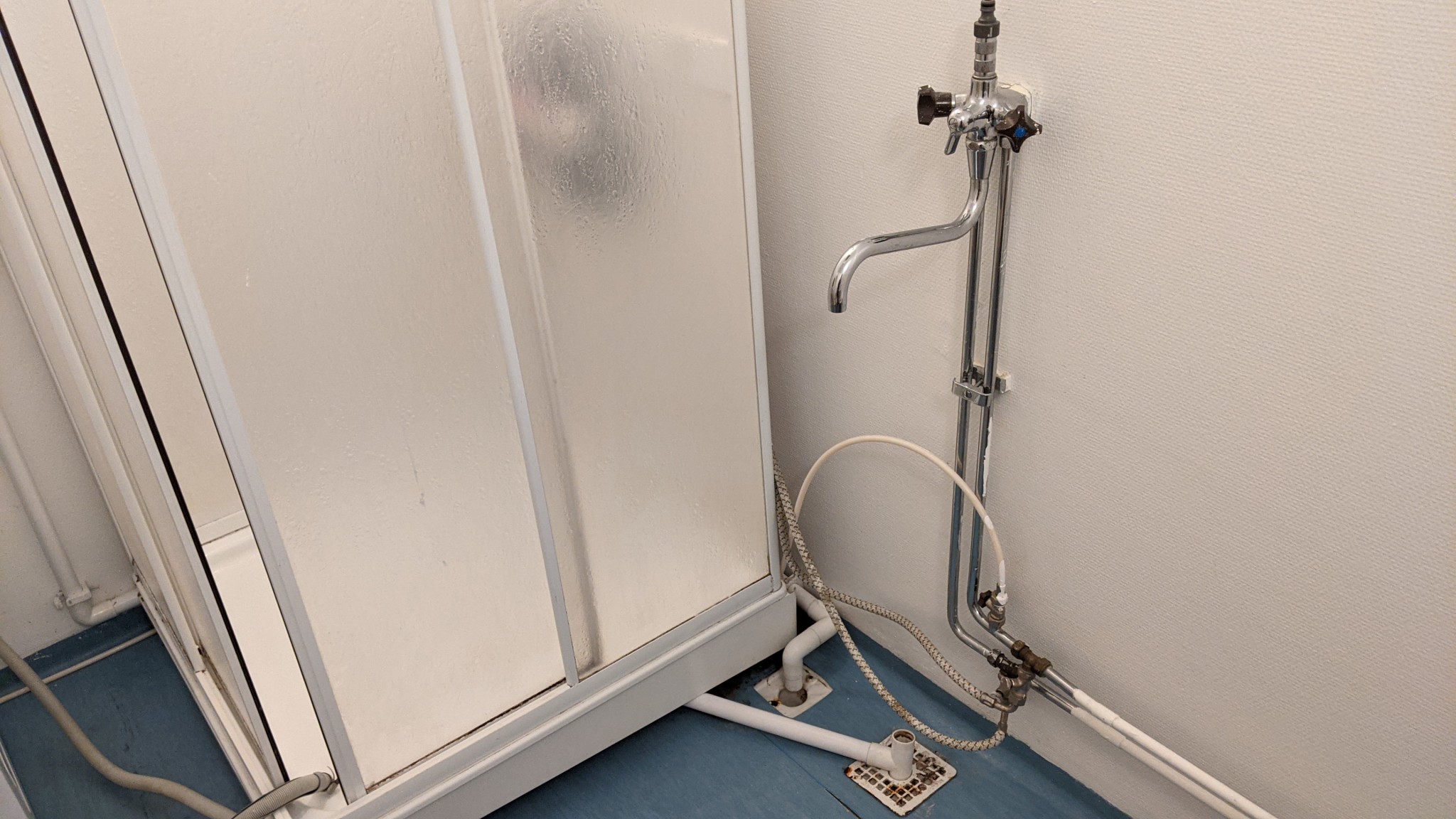

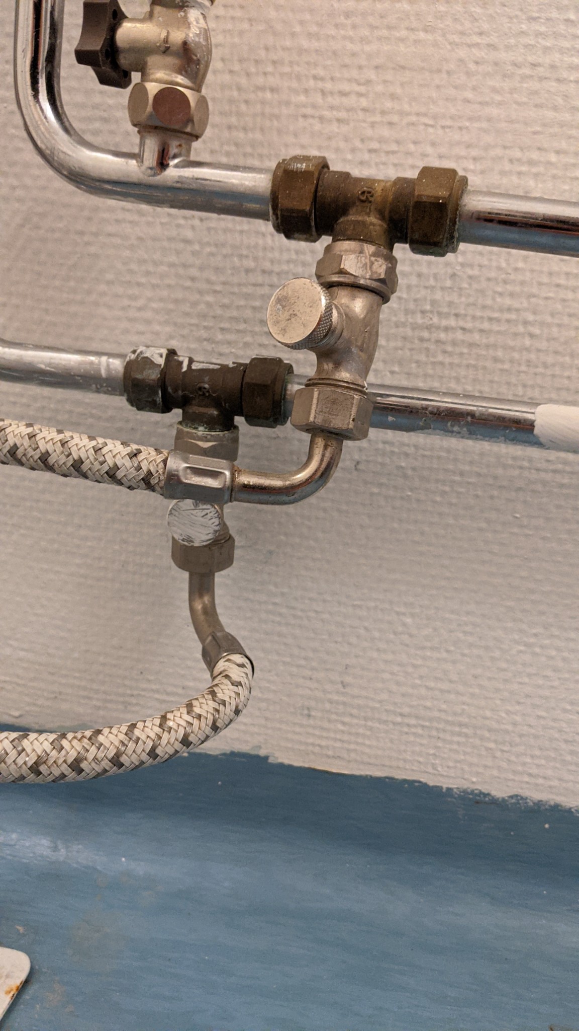

Har nyligen köpt ett radhus med ett gammalt badrum - duschkabin, plastmatta och en bidé
Skall byta ut duschkabinet då den läcker och är inte så speciellt fräsch.
Till min fråga - passar denna duschkabin till med koppling till rören? Bifogar bild på hur rören ser ut i badrummet och länk till duschkabinet.
Tacksam för svar och hoppas ni har en bra vecka framöver!

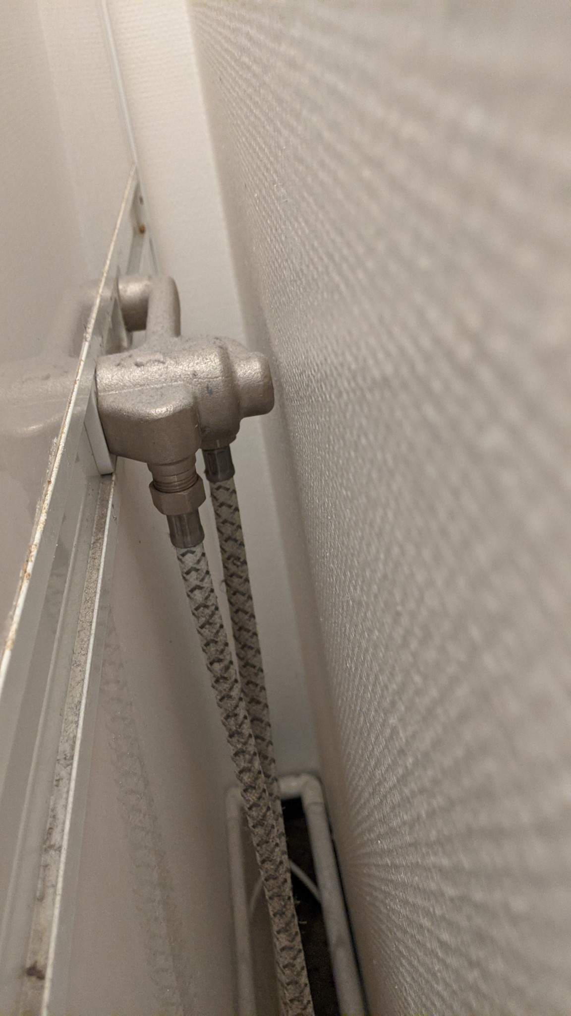

Svårt att se på bild vilken strl de är på anslutningarna.. men detta står i beskrivningen för kabinen.
Blandare
Typ: Ettgreppsblandare
Rekommenderat arbetstryck (Bar): 6
Provningstryck (Bar): 10
Vattenanslutning: Utvändig G15-gänga(1/2”)
Så kolla va du har.. Du ska ansluta mot utvändig G15 gänga.

Kan vara en bra idé att byta packningarna i slangarna om du gör det, dem kan ha torkat och blivit dåliga.

Det följer inte med några anslutningsslangar (jag har köpt en likadan).
Att ställa benen på denna kabin rätt så att de är i våg när den står på plats är extremt svårt. För många ben helt enkelt, men med tålamod så går det.
Jag har inte helt fått min på plats då det var skador i färgen på de målade glasskivorna, jag väntar fortfarande på nya väggar. De skall tydligen komma denna veckan, f-n tro't.
Eftersom väggarna är målade så kommer du behöva att tejpa skumplast runt slangkopplingarna för att inte skava färgen. Den är ju uppenbarligen känslig för skrapmärken (men även fingeravtryck innan den torkat på fabrik). Denna duschkabinen är större än den du har och kommer troligen att gå ut över den befintliga blandaren på väggen (den bygger ca 95 cm från väggen).
Paketen är 190cm långa, de kräver släpvagn eller hemkörning om du inte har en mycket stor bil.
Det följde inte med några backventiler. Jag hade redan sådana, men tänk påmatt de flesta billigare blandare behöver sådana. Exempelvis IKEA skickar med, men alla gör inte det. Innan jag skaffade backventiler till mina Grohe-blandare i andra badrummet hade jag stora problem med vattentemperaturen.
Det vore nog rätt bra med kulventiler också, passa då på att ta bort den gamla blandaren också. Och köp nya anslutningsslangar när du ändå är igång. De håller inte hur länge som helst.
