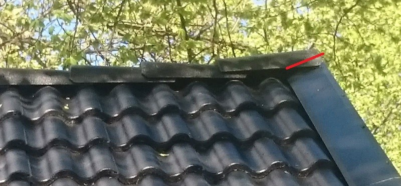

Fundersam hur jag ska lägga ena nockpannan. *bilder*
Tycker det där är rätt snyggt, det är dock betydligt svårare att få en sådan lösning bra om man har lägre takvinkel. På min Frigga som har 18 graders taklutning så funkade det inte alls. Nockpannan hamnar mkt högre relativt vindskivan då!KnockOnWood skrev:
Mina plåtar är extrabockade och ligger då väldigt slimmat med dom raka pannorna. Testade att kila in nockpannor under plåtarna och det blev ju helt mupp, stor bula.. Nu har jag laborerat till förbannelse utan att få någon vettig lösning.
När man lägger tak, lägger man nockpannorna först så dom täcker helt fram till vindskivorna, sen plåtar?
Jag lade ju dom plana, sen plåtar sen nockpannor.. Borde ju inte ha någon betydelse men funderar på ta bort plåtarna, lägga pannorna rätt och ringa in en plåtslagare som gör allt från början. haha

Det är ju bara två drag med vinkelslipen, så att man sneddar av nockpannan så att den ligger mot hela vindskiveplåten så är du klar. Nockpannan hamnar då också i horisontell linje med övriga nockpannor. Kapa båda sidor enligt bilden men vänd på nockplattan först så den ligger i rätt riktning.
Borde bli både billigast och bäst, även om du får handla en vinkelslip om det saknas.

Nockpannan ligger inte ute på vingarna, nocken och pannan möts i mitten.AndersS skrev:Det är ju bara två drag med vinkelslipen, så att man sneddar av nockpannan så att den ligger mot hela vindskiveplåten så är du klar. Nockpannan hamnar då också i horisontell linje med övriga nockpannor. Kapa båda sidor enligt bilden men vänd på nockplattan först så den ligger i rätt riktning.
Borde bli både billigast och bäst, även om du får handla en vinkelslip om det saknas.[bild]
Kapar jag sidorna så blir den inte lägre, men gapet under blir större.
På bilden vilar den mot mot plåten vad jag kan se. För du har väl plåtarna vikta över nock eller hur har du konstruerat det?
Observera att jag avser att den ska kapas på den platsen jag markerat, men med rättvänd nockpanna.
