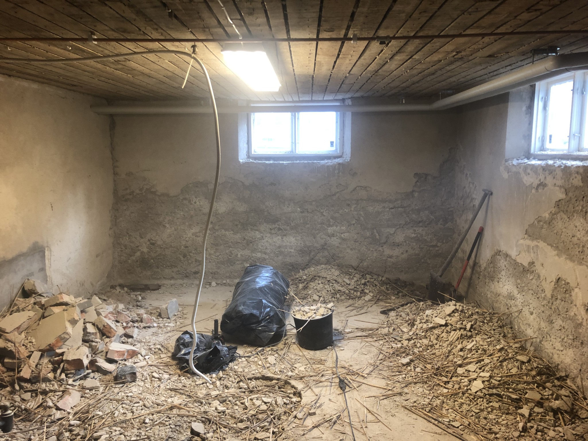

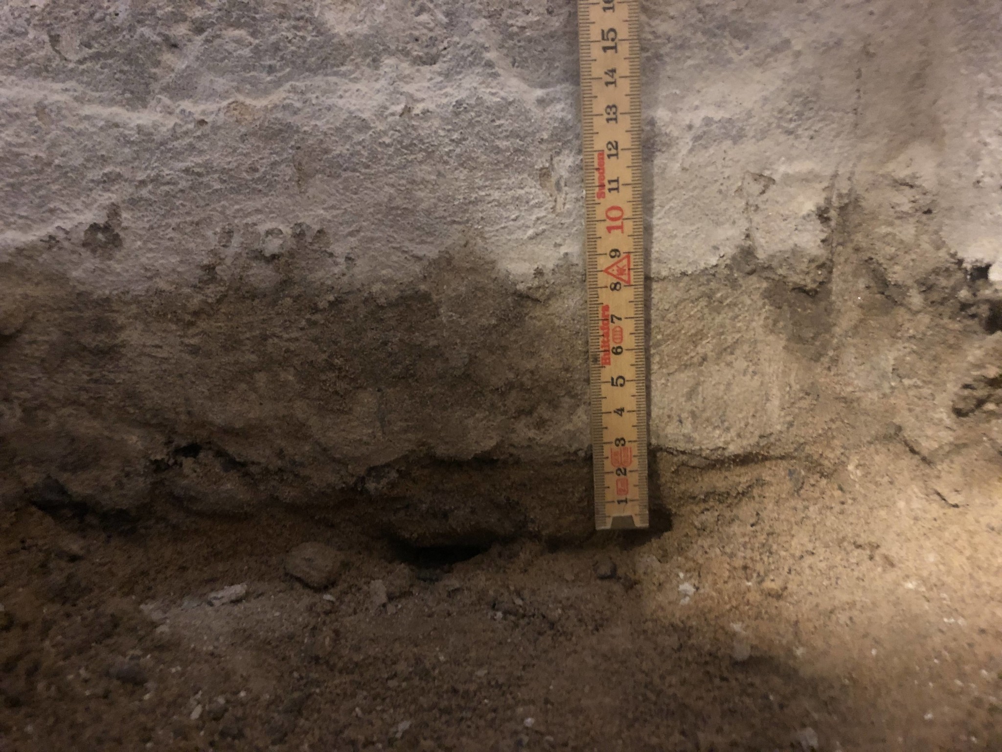

...men har nu stött på bekymmer. Jag har precis knackat ner takputs och lös puts på väggarna. Tog sen upp två stycken provhål för kontrollera hur långt ner sulan låg. Golvet är ca 5cm tjockt med massa sten i. Till min förvåning finns ingen sula och ca 10 cm under befintlig golvnivå tar väggen slut...

[bild] [bild]

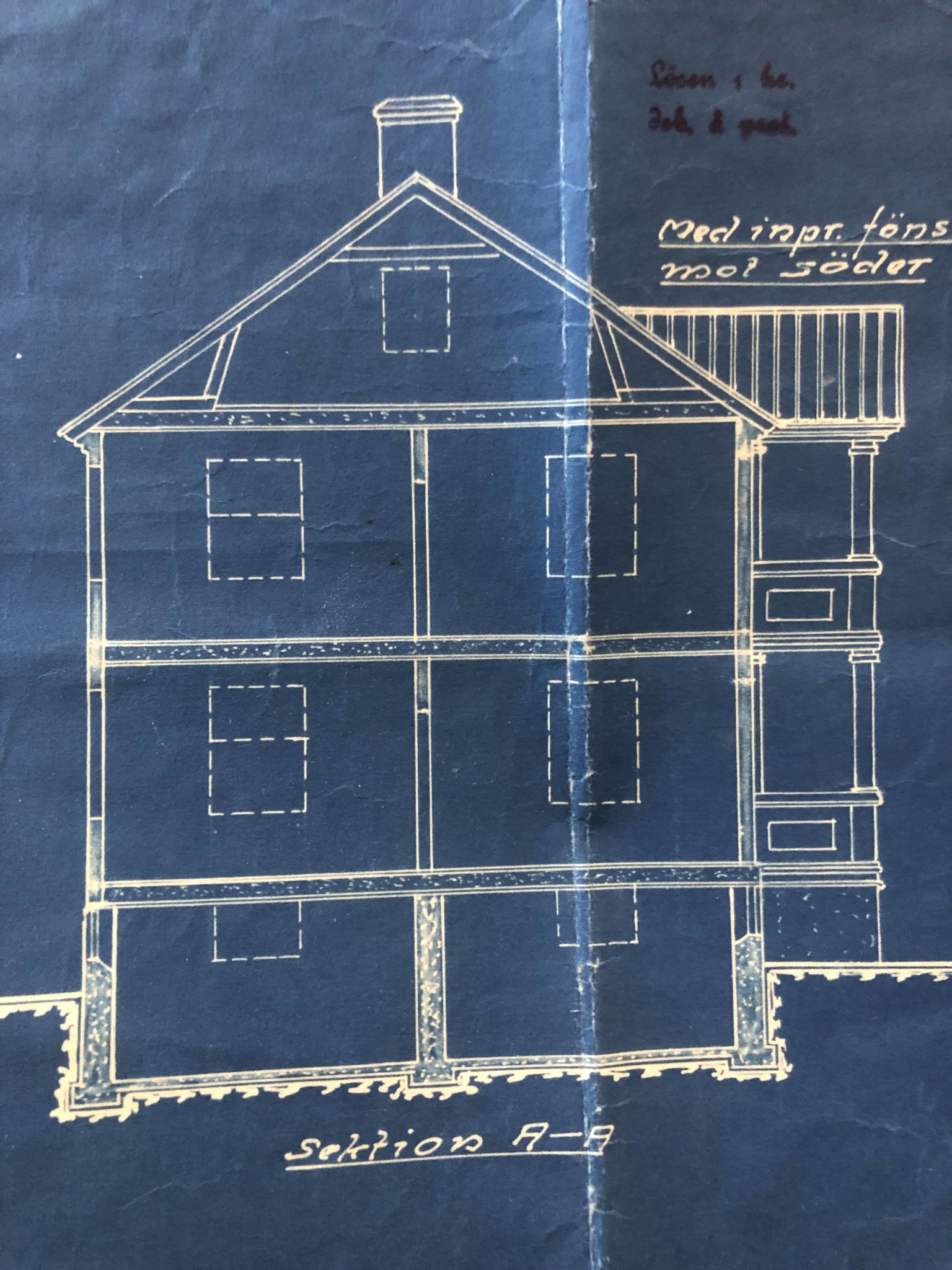

Att det saknas sulor under källarväggarna, trots att sådana är inritade på sektionsritningen, måste nog beskrivas som ett kvalificerat byggfusk som det är svårt att kräva kompensation för idag... Att det ändå har hållit beror säkert främst på den platsgjutna källarkonstruktionen och undergrundens egenskaper. Jag tycker det råd som sinuslinus ger i inlägg #14 är klokt.
