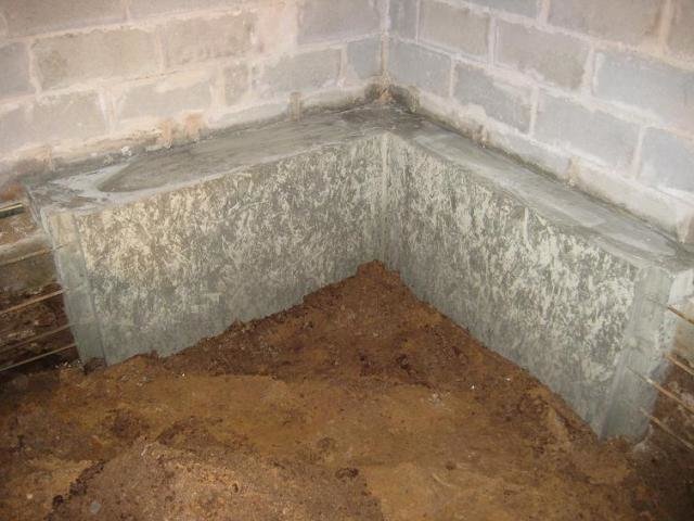

Och sen gjorde jag en form på 120 * 120 (cm) och här lägger jag in en bild när jag tagit bort formen.
Jag har lagt in vertikala järn varje 20 cm.
Som det ser ut nu och som det känns så är detta en bra lösning.
Kommer hör av mig i denna tråden när jag påbörjat nästa del av muren.

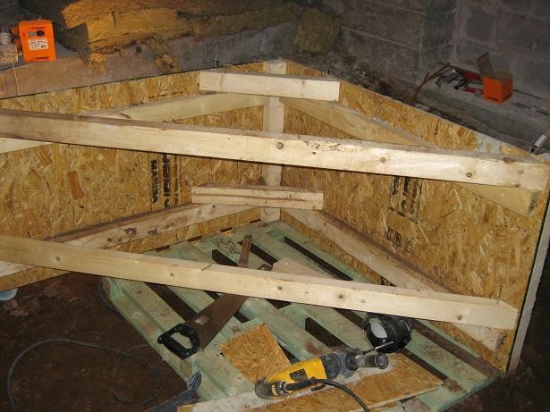

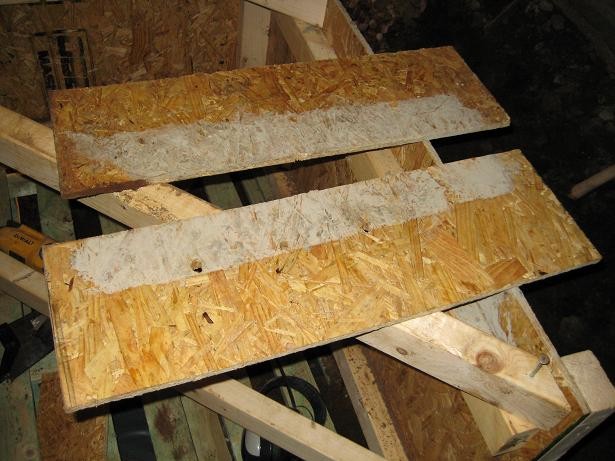

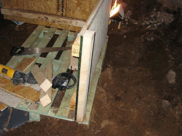

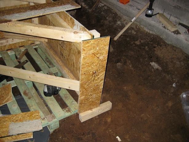

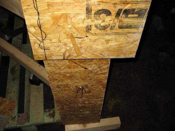

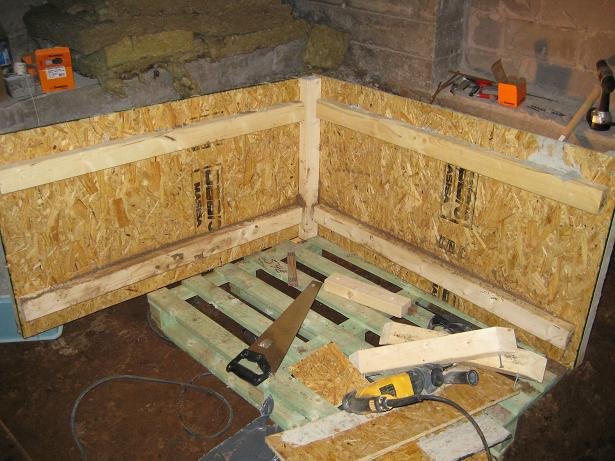

Här kommer lite mer bilder, jag var nere och tog lite foto nu.Carla skrev:
Formen står ej på plats i ett hörn nu, men du ser ungefär hur jag har gjort iallafall.
Jag har byggt formen av Fulplyfaskivor (OSB) och sen så har jag mättat skivan med träolja för att betongen inte ska fastna på skivan, om man vill få en finare yta så är det ju att rekomendera någon typ av formskiva.
Men som i mitt fall så kommer ej denna ytan att synas så då går det bra med denna skiva.
Jag har stärkt upp skivan med 45*70 reglar och även vinkelstagen av samma reglar.
Jag ställer upp formen i hörnet och mäter in så att jag får rätt avstånd från befintlig vägg och sen att vinkeln mot hörnet blir bra, när jag är nöjd så skruvar jag dit de fyra reglarna för att hålla vinkeln sen så gräver jag upp material mot formen för att den ska stå där den står så att säga,
Man kan ju även ta reglar här och stötta upp formen men det behövdes inte i mitt fall.
Nu när formen är på plats så mäter jag vart armeringsjärnen kommer att sticka ut och sen borrar (11mm för 10mm armering) jag då hål i sidostyckena och trär på de från sidan. Skruvar sedan fast de i själva huvudformen, samma här att jag öser upp material för att bli som ett mothåll så att ej formen ger vika.
Sen ska de sista bitarna på plats och det är ju samma princip här bara att se till att vinkeln mot befintiliga väggen blir bra och sen skruva fast i huvudformen och sedan tar jag en liten bit av 45 * 70 regel och skruvar fast i befintlig vägg för att agera mothåll för den biten.

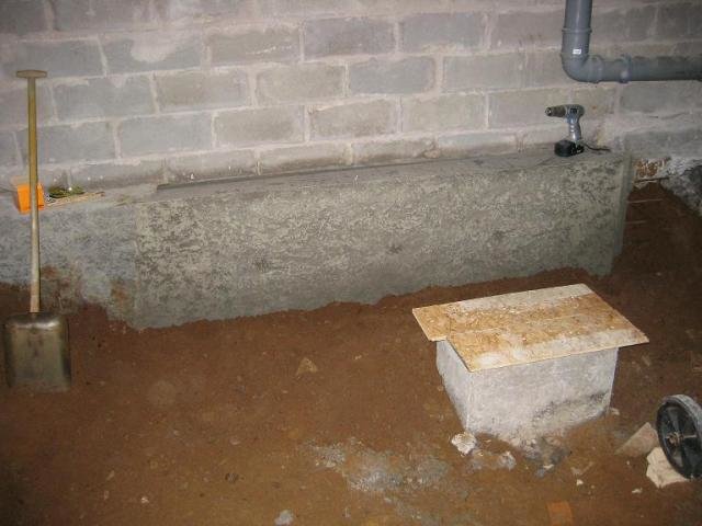

Här kommer ett par bilder.
Jag har precis nu tagit bort formen för en långsidesektion och den gjutningen blev okså bra.

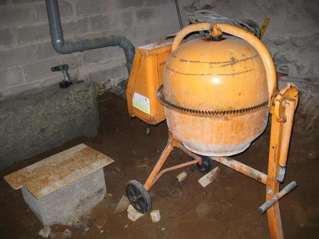

Sen tog jag med en bild på blandaren, måste säga att det var smidigt att ha den så pass nära till hands när man gjuter.

Jag har gjort min gjutform på samma sätt som du, dina gjutningar ser väldigt fina ut, hur har du gjort för att få betongen att fylla så bra ? Använder du vibro stav eller är det inte nödvändigt när du har så jämn anslutning till gjutningen ? Jag har använt vibrostav men jag vågar inte köra den för mycket eftersom jag är orolig att vibrera bort material som orsakar sättningar.
Tack så mycket, Jag har inte använt någon vibrostav utan jag har kört med den gamla tekniken att stöta betongen med en tunn träplanka.
Jag har armeringsjärn vertikalt och horisontellt i mitten av muren så att säga, så när jag fyllt upp formen med ett par lass från blandaren så går jag längs formen och stöter på båda sidorna om armeringen.
Och det fungerar förvånansvärt bra faktiskt.

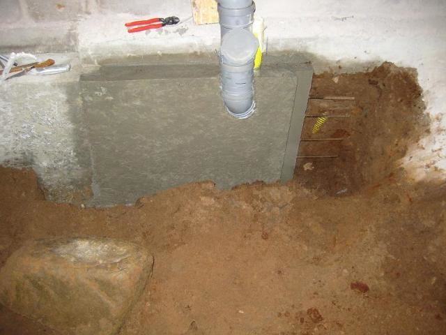

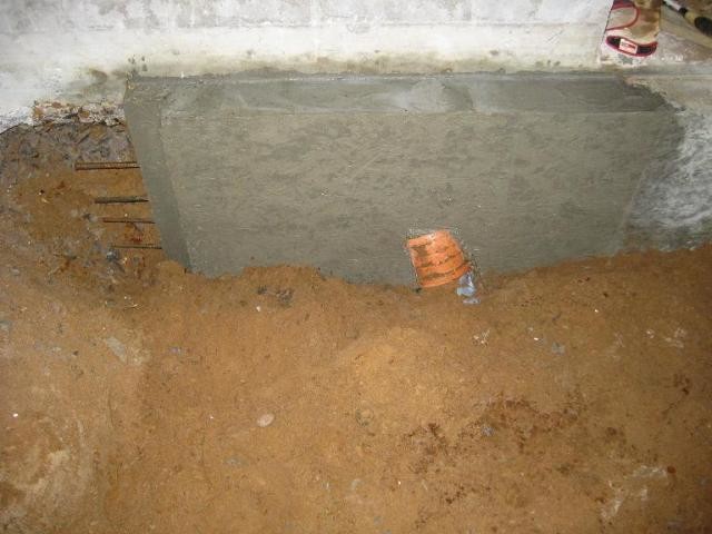

Jag har gjort en sektion på långsidan som jag väntar på att ta bort formen och sen så håller jag på att tillverka formen som jag ska använda vid sektionen vid avloppsröret som syns på bild här ovan.
Fortsättning följer...
... Nu har jag plockat bort formen för sektionen vid avloppsröret och även en sektion på motsvarande sida där jag okså fick gjuta in ett rör (formarna blir lite jobbigare att tillverka när det ska gå rör genom dom.)
Nästa steg blir nu att tillverka formarna som ska användas för att gjuta 2st 90graders hörn.
