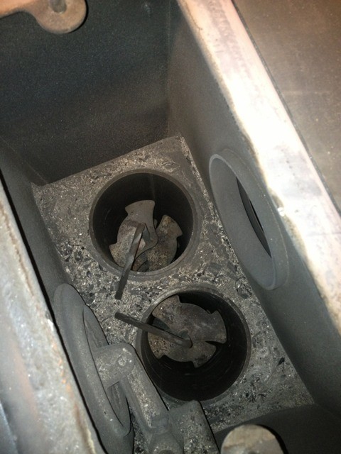

Hur ser konvenktionsdelen ut på Atmosen 60 GSX? Vissa Atmosar har ju inga riktiga tuber utan en betydligt simplare konstruktion med platjärn i ett stort hål för rökgaserna. Maga är rejält svetsad med bra luckor och runda stående vattenmantlade rökgastuber. Mellan dessa två skulle jag inte tveka en sekund på att välja Maga.
Min 50 gsx har 2 store stående vannmantlede røykgasskanaler. Den har en tendens til å "ville"prøve å overtende de første 30 minuttene av første ordentlige vedinlegget etter startbrasan.

Kan ju nämna att inför mitt pannköp pratade jag med en kille som haft en atmos dc40 170 liters vedmagasin och nu körde med en maga 41 och han upplevde att maga pannan gav mer värme i tanken med sina 150 liter än vad atmospannan gav. det som jag tyckte rörde till det hela när jag tittade på atmos pannor var att det fans så många olika utföranden. Hur är atmospannorna som heter gse på slutet? har inte dom riktiga tuber?
Ja, ser på en tysk hemsida att GSE har 8 runda rökgas tuber, största modellen är på 49 kw för 4369 Euro.
Hittar ingen manual/skiss för att se hur GSX tuber ser ut.
@Cagu
Är dina 2 tuber runda?
Min maga 49kw har sex runda tuber med turbulatorer, eldkraft verkar sälja atmos gse men vilka priser:x 60 000kr för en 50kw gse!! är ju många andra pannor jag skulle välja före en atmos till det priset.
Mer info
GSE 50 har 4,1m2 tubarea
GSX 50.60 har 3,5m2
MA49 har 4.1m2
Hei mine 2 store tuber er runde ja. Legger ved et bilde. ImageUploadedByByggahus.se1358412054.984697.jpg
