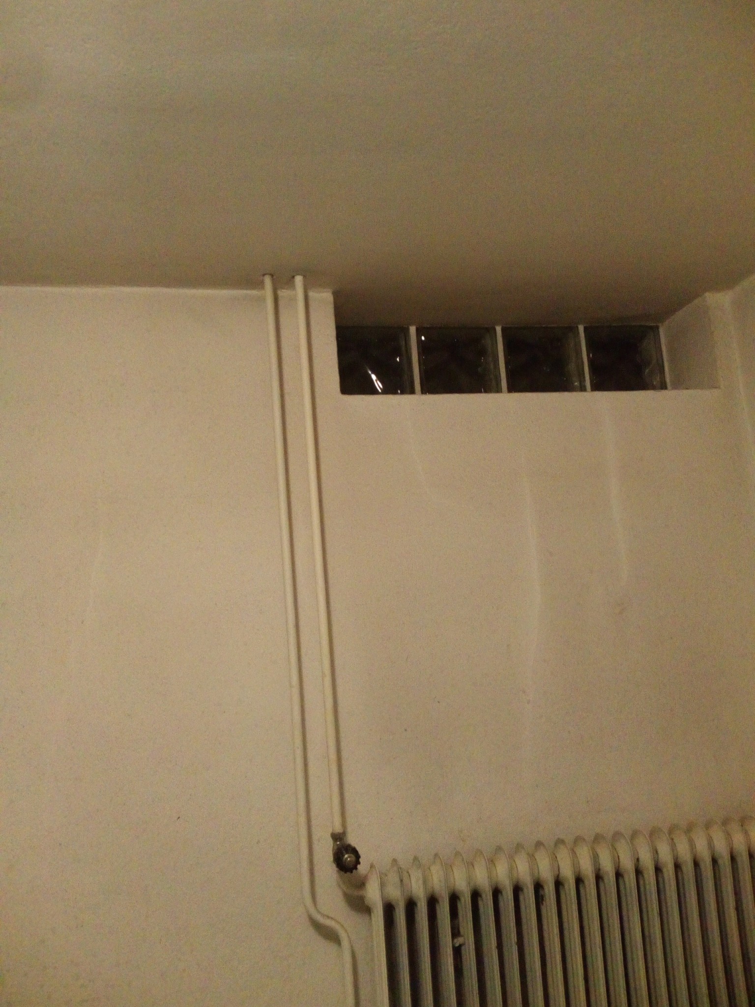

Hej! Funderar på att sätta in en luftvärmepump i källaren och ta bort de element som sitter där, det rör sig om totalt 4-5 element som isåfall ska bort.
Min fundering är om man kan göra detta på något snyggt och bra sätt? Lär ju inte bli så snyggt att ha rören gåendes ner men inget element där.
Kan man kapa vid taket och gänga om röret för att sätta täcklock?
Eller ska jag låta dem sitta kvar? Och ha dem helt avstängda. Vad tycker ni jag ska göra?

Vattenburet brukar oftast ses positivt (just för att det tex funkar med bergvärme eller nästan vilket system som helst) så tycker det känns fel att ta bort dem om du inte har någon speciell anledning att göra det...
Sen kan jag förstå de som vill ha en luft-luft pump för att på sommaren få AC, men det brukar inte vara i källaren man har det behovet...

Glömde säga att jag har fjärrvärme som uppvärmning, men just nu är källaren ingen värme i, nä har nog insett att det är nog bäst att ha kvar dom.
,luft vatten har jag inte funderat på, de kanske kan va ett alternativ, men ja behöver byta ut några av elementen då. För små för å kunna värma som jag vill.
