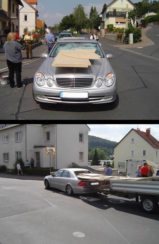

Det är inte bara viktigt med bromsar på bil och släp, även lastsäkringen är viktig.
Hela vikten framåt, och helst förstängt.
Skivor och reglar är lömska!

Jag är förvånad att man inte ser fler olyckor av denna typen i Sverige med tanke på hur det ser ur vid brädgårdarna.
Visst är det en fördel med lågt släp eftersom bakluckan får ta värsta smällen, men det är ju inte ovanligt att se någon med trall till en större altan lastsäkrat med två billiga band som får lov att säkra 160kg st i u-konfiguration.

Varför tog inte airbaggarna emot?
Har varit med om något liknande, fast helt utan dramatik.
En kollega skulle åka till flygplatsen med ett långt kolli.
Det gick precis in i bilen, en Volvo V70, med passagerarstolens ryggstöd nedfällt.
Men när han stängde bakluckan sa det klick och knak och vindrutan gick i bitar

Fy tusan, rena dekapiteringen det där.corre skrev:
Som sagt, lastsäkring. Jag har en låda i skuffen med 3 st sådana här lastsurrningar och ett lastnät och säkrar alltid så att lasten på släpet ska klara en tvärnit utan att åka in i bilen. Jag tror banden har en brottstyrka på 4 ton, så 2 st sådana tar nog den mesta energin från lasten på släpet.
Framförallt ser jag det som ett skydd mot onödiga fordonsskador, även om såklart liv och hälsa väger tyngst. Det händer ju då och då att man får ställa sig på bromsen för ett djur eller en annan trafikant med dåligt omdöme, och någon gång kommer jag nog att behöva göra det med last på släpet. Och då vill jag slippa få baken på bilen skadad.
Kolla gärna på lappen på blanden, där står vikten de får lov att lastsäkra angiven som "lashing capacity".
Troligen är den under 1000kg. Vilket nog är en nyhet för många.
Det spelar inte så stor roll för de flesta, dom lastar inte tungt nog ändå...
Beräkningen är del av BE, men jag tycker den borde läras ut till fler.
