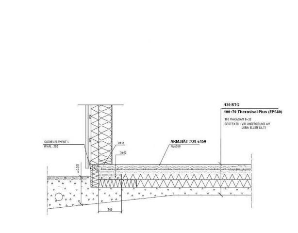

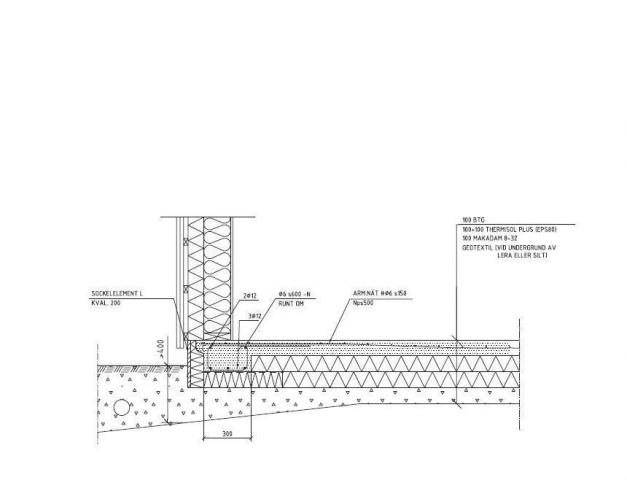

Jag planerar att bygga en verkstadsbyggnad 8*11,5m. Det ska vara en billyft. Jag har gjort två skisser på plattan som jag tänkte visa grävfirman och sedan en bekant till mig som konstruktionsritar. Jag vill hålla kostnaden nere, men inte vara dumsnål.
Skiss 1:
100+100mm isolering, 10 cm betong, 6150 armeringsnät, villabyglar med 5 st 12 mm armeringsjärn i balken. Denna konstruktion kräver nog att jag sågar ur översta lagret isolering och har 20 cm betong där billyften ska stå, ca 2*4 m.
Skiss 2:
100+70mm isolering, 13 cm betong, 8150 armering, inga armeringsbyglar, 5 st 12mm armeringsjärn i balken. Här kan jag ställa lyften utan förstärkning.
Skulle vara tacksam om några kunniga skulle kunna kommentera mina skisser och ge tips om förbättringar. Vilket alternativ verkar bäst? Konstruktiv kritik mottages tacksamt.
