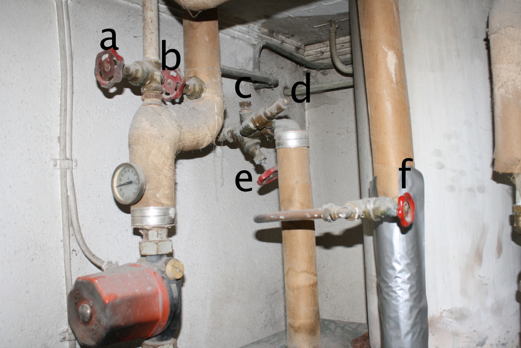

Sedan undrar jag vilka kranar på bilden som kan tänkas göra vad, ifall någon har koll?
A och B går till elementen. Kan det tänkas att en stänger av tillflödet och en tömmer systemet?
C, D och E vet jag inte vad de gör.
F verkar fylla på pannan, och G är skvallerröret.

Det silvertejpade röret verkar vara för expansionsledningen. Röret bredvid måste vara kallvatten in, och då antar jag att den ratten stänger av inflödet. Men förstår fortfarande inte vad C och D är. Och vad är det för rör som går in i panna precis vid texten 265? Varmvatten ut till kök och badrum går i ledningen som är dold bakom (kopplad till vv-beredaren) så det är det inte.

E ser ut som blandingsventil och säkerhetsventil för varmvattenberedaren i pannan.

E skulle alltså gå till påfyllningen av vattnet som går till kranarna, medan F fyller på det som ska till elementen? Perfekt, då vet jag det! Tack.

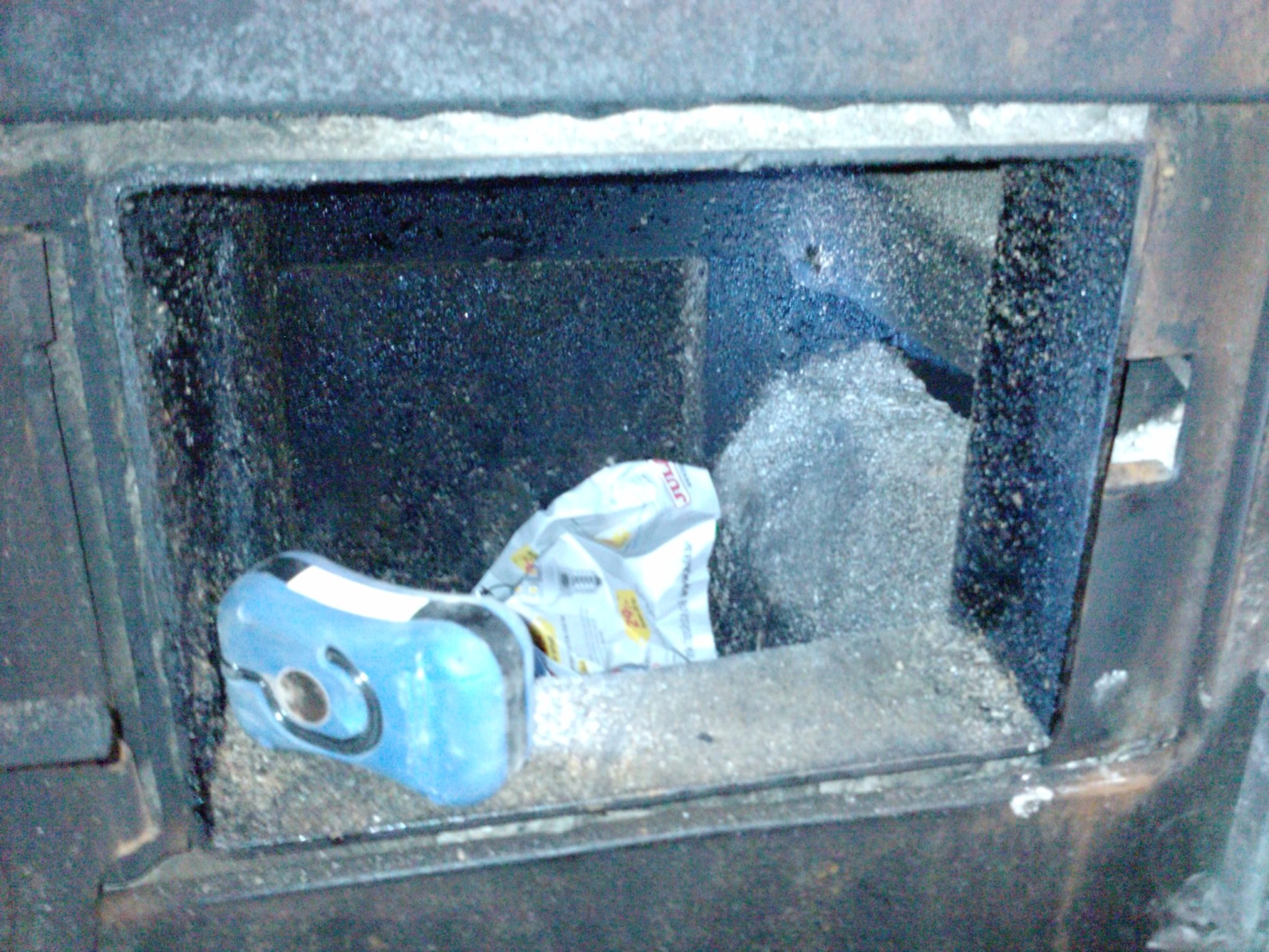

Bifogar en närbild på det hela, hoppas det hjälper.corre skrev:

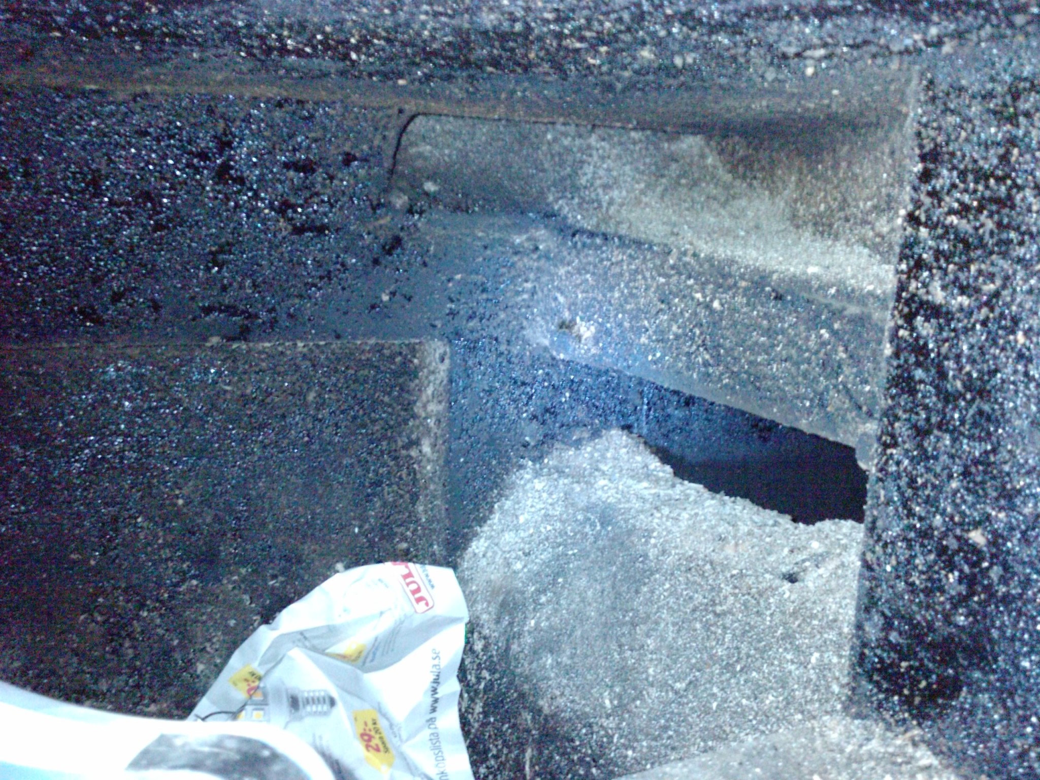

Postar även ett par bilder på eldstaden. Kvaliteten lämnar en del att önska, men min mobilkamera mäktar inte med mer. Om jag förstått det rätt så är det på de små piggarna som man ska sätta fast en baffel (vilket är ett nytt ord i min vokabulär
Någon 265-expert som har något att säga om min eldstads utseende? Ser det ut som det ska eller är det helt åt skogen?

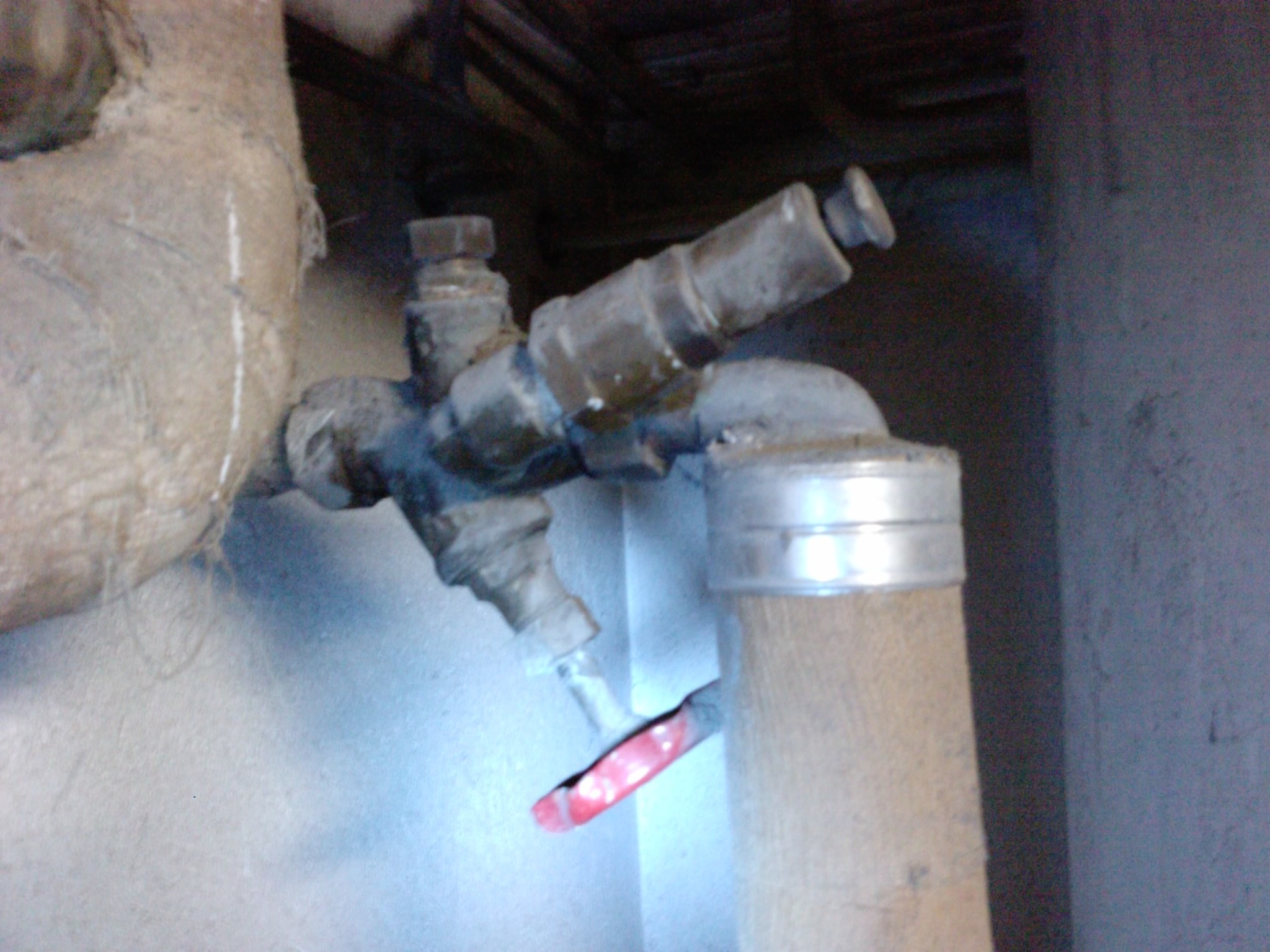

Delarna vid C,D och E är ett sk ventilrör och sitter före varmvattenberedningen på ingående kallvattenledning. Vid C kan man sätta en vakuumventil här verkar den proppad, det är ok. D är en kombinerad avstängning och backventil, används om man skulle vilja stänga av endast varmvattnet i huset. E är säkerhetsventil som skyddar om trycket i VVB blir för högt vid uppvärmningen. Allt detta är inget du normalt behöver bry dig om eller tänka på. Det kan däremot F vara för det är påfyllning av radiatorsystemet och det händer ju att man kan behöva göra.

din eldstad ser förskräcklig ut tycker jag, tjära på väggarna, kan nog vara mycket i skorstenen då med, så blir vår med när vi eldar ved, sen när man kört brännaren ett tag ser det jättefint ut i pannan.
det ska hänga en baffel där på piggarna om du ska köra pellets eller olja...

Perfekt, då har jag nog koll på allt.GK100 skrev:Delarna vid C,D och E är ett sk ventilrör och sitter före varmvattenberedningen på ingående kallvattenledning. Vid C kan man sätta en vakuumventil här verkar den proppad, det är ok. D är en kombinerad avstängning och backventil, används om man skulle vilja stänga av endast varmvattnet i huset. E är säkerhetsventil som skyddar om trycket i VVB blir för högt vid uppvärmningen. Allt detta är inget du normalt behöver bry dig om eller tänka på. Det kan däremot F vara för det är påfyllning av radiatorsystemet och det händer ju att man kan behöva göra.
