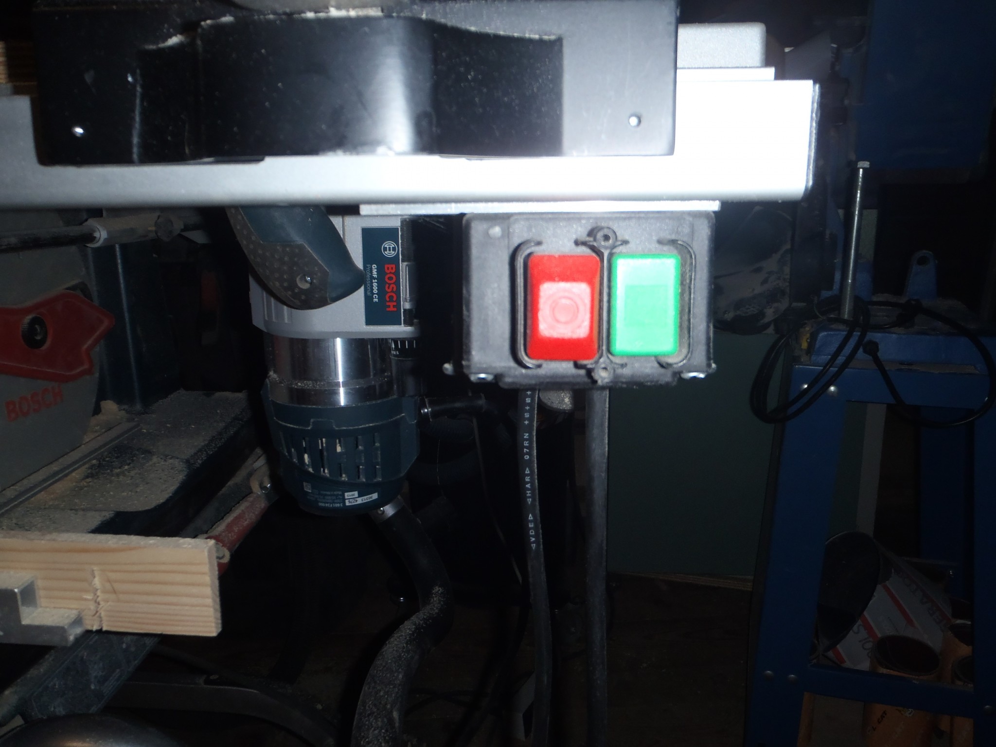

Så nu är fräslyften på plats i bordet i mitt befintliga MFT-bord. Måste jag även bygga någon form av dammuppsamling där man kan koppla in dammsugaren. Sen behöver jag en lämplig strömbrytare. Någon som har tips?

Kane skrev:
Sådan här kommer jag sätta på mitt kommnde fräsbord men det ser ju inte riktigt lika ut som ditt, [länk]
Jag skulle vilja ha någon som är väldigt lätt att slå av om det skulle hända något. Den där är ju dock iaf svår att slå på av misstag.
Ser inte som någon stor risk med denna typ av fräsbord att det behövs en riktig nödbrytare.
För nåt år sen exploderade fläkthjulet i min fräs och skapade en smäll så iläggsringen flög upp på stålet och slungades iväg tillsammans med delar som bröts från stålet och träflisor från ämnet jag fräste. Slängde mig på golvet o tryckte på nödstoppet :|
Kör man ett stoppat "internt" spår kan det också va trevligt med stop som är enkelt att nå. Alternativet är att lyfta ämnet med fräsen igång och det kan gå illa och/eller skapa en liten oönskad snedfräsning i slutet.
Jag köpte ett sånt här, av och på och nollspänningsbrytare som reservdel på C-O. Jag har för mig att jag betalade runt 300:-
Ber om ursäkt för den dåliga bilden :o
En röd och grön av/på och nollspänningsbrytare monterad på maskinverktyg.
