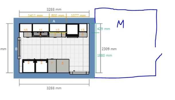

Själva planlösningen är ett klassiskt korridorkök enligt bifogade bilder/mått. Spontant känner jag att det är svårt att göra några jätteändringar som ger ökad funktion. Skulle gärna ha några kvadratmeter större. Det är två ytterväggar (diskmaskin och fönster) och en vägg mot en hall (kyl/frys). Till höger om köket är yttervägg är förskjuten ca 70 cm och det finns plats för matbord i ett burspråk, ca 3x3m. Fönster i yttervägg.

Jag gissar att största lyftet kommer upplevas vara byte bänkskåp mot lådor, induktionshäll samt större kyl/frys. Någon som har gjort motsvarande renovering och upplevt något annat, kanske oväntat? I mitt tycke är det mycket pengar för marginella förbättringar? Eller är det utseendet som folk betalar mest för....?
Största funderingarna är då:
Går det att optimera bänkyta/förvaring genom nya funktioner i ett modernt kök men med bibehållen planlösning?
Inbyggd mikro eller ej?
Rör – hur mycket byter man, om något? Det är ju inget tätskikt i kök så borde inte vara någon fara?
Om man behåller saker på sin plats borde VVS-kostnader bli minimala - < 5 h jobb? Elektriker 10 h? Ingen förändring av takbelysning eller liknande.

De stommar du har idag har mycket bättre kvalitet än Ikeas. I början av 80-talet var det vanligt att väggar, botten och tak bestod av en ram i massiv furu med en tunn skiva (typ masonit) på vardera sidan och de lär ju inte ha varit sämre på 70-talet Dina stommar verkar i princip fortfarande väldigt bra efter snart 50 år och den livslängden kan du ju inte räkna med när det gäller moderna spånskivor.H hellohello skrev:
Därför föreslår jag att du även kontaktar typ Härjedalskök som säljer nya köksluckor, lådfronter och kan montera in moderna lådor i gamla underskåp med hyllor.
1. Nya kyl- och frysskåp är betydligt mer isolerade och då t.ex. smalare än gamla skåp. Jag föreslår att du mäter upp nuvarande innermått och jämför med dagens skåp.
2. Håller med.
3. Inga standardkök i budget- och mellanklass är förberedda för infällda skärbrädor. Ingen aning om det fungerar att modifiera ett Ikea-skåp så att det går utan att äventyra stabiliteten.
5. Moderna lådor av bra kvalitet fungerar utmärkt även när de är tungt lastade. Men jag kan inte uttala mig om Ikeas.
8. Ändå bättre med ett vanligt överskåp där man i alla fall får lite hyllutrymme och sen ha smala hyllor för kryddorna på insidan av luckorna. Kryddor mår inte riktigt bra av ljus och värme som det blir i en öppen kryddhylla.
9. Kan ju vara lämpligt att i alla fall byta den del av avloppsröret som är i köket och i bjälklagret under köket. Det har ju snart uppnått en normal livslängd.
Om du gillar hur du har mikron idag så fortsätt med det.
Köket skulle väl möjligen bli bättre om det var 30 cm skåp till höger om hällen och i stället 10 cm mer mellan diskhon och hällen men jag vet inte om det fungerar med Ikeas begränsade sortiment. Kanske även flytta 10 cm från utrymmet till höger om diskhon. Om du tycker att 60 cm diskbänksskåp skulle vara tillräckligt så gör ju det också att du kan få mer arbetsyta.
Folk betalar nog mycket för utseendet.
Svar och förslag på några frågor/lösningar. För mer bänkskiva och förvaring: byt diskbänkskåpet till ett 60cm om du kör diskmaskin behövs inte två stora hoar. Kör inbyggd ugn under häll då får du en låda under ugnen. Skippa 20cm skåpet för om du minskat diskbänkskåpet så har du nu plats med ett 40cm skåp och har därmed fått 20cm mer bänkskiva. Inbyggd micro i väggskåpet vid kylen. Eller ännu bättre köp en ugn med microfunktion så blir du av med den. Sen blir det trångt med en fläkt mellan två skåp. Antingen minska väggskåpens storlek eller bygg in fläkten i skåpet. Ang kryddor så ska de förvaras mörkt svalt och torrt för längre hållbarhet. Därav är inte kryddhyllor att föredra.
