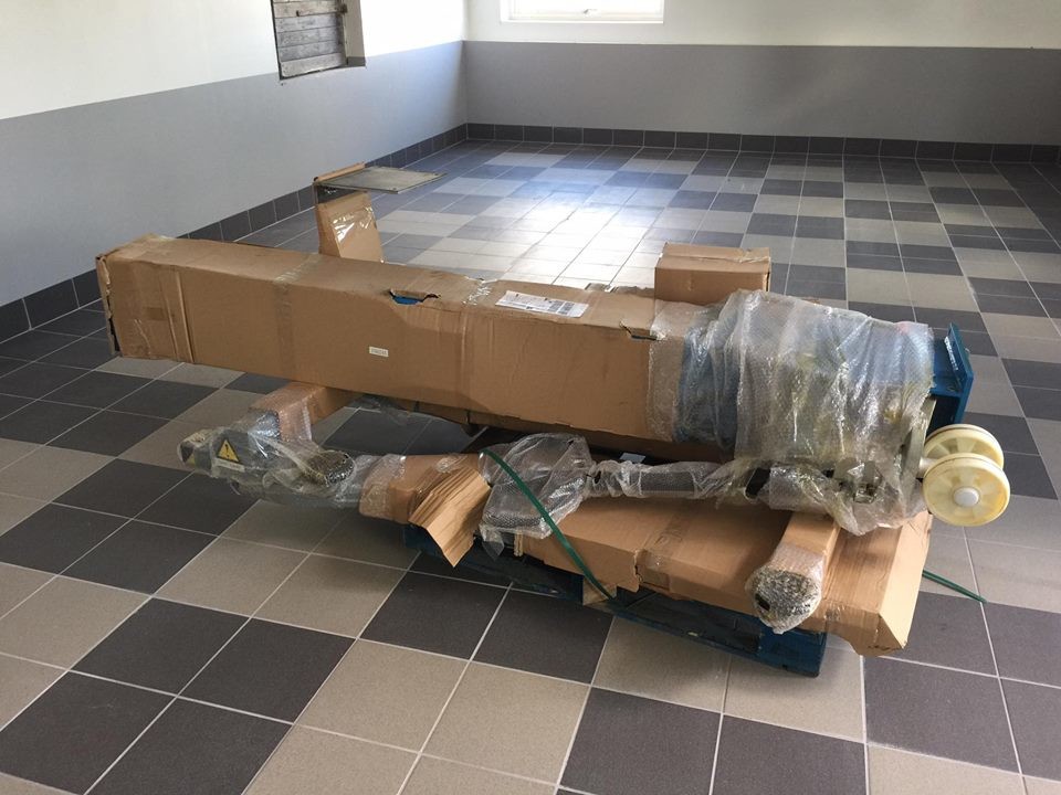

Jag körde Byggmax-plattor i mitt garage. Har du vägarna förbi kan du få titta på golvet.
Har visserligen inte flyttat in i garaget än, men en DHL-chaufför misshandlade golvet något fruktansvärt när han levererade billyften, jag var helt säker på att det skulle bli riktigt elaka repor efter det men det syns inte alls. Så, jag tror nog att det håller för bilar också.
Säg när och var så kommer jagNorrhyttan skrev:Jag körde Byggmax-plattor i mitt garage. Har du vägarna förbi kan du få titta på golvet.

Jäklar vilket garage,riktigt avundsjuk, snyggt, men du bor ju i Dalarna så då förväntar jag mig inget annat än ett bra resultat!Norrhyttan skrev:Jag körde Byggmax-plattor i mitt garage. Har du vägarna förbi kan du få titta på golvet.
Årets trådlyft vinner säkert jag =)
En fråga hur har klinkersfogen klarat sig är inte vit fog lite känsligt i ett garage speciellt när man mekar ?
