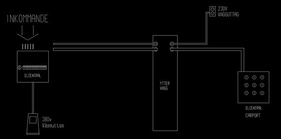

Sitter här och funderar lite inför inkoppling av en ny elcentral ute i garaget.
Jag kommer att anlita en elektriker men vill gärna ha lite mer kött på benen innan det är dags, allt förarbete gör jag själv.
Jag slängde ihop en liten cad-ritning på lunchen idag
Garaget sitter i direkt anslutning till villan, tidigare satt det en gammal elcentral där det gick en matarkabel ut till en carport, där sitter ytterliggare en central som förser carporten samt en intillliggande friggebod (ledning till den är inte uppritad)
samt en kabel ut till ett 230v-uttag på utsidan garaget vid en vedbod.
Satt även 3st 380v uttag lite varstans i garaget, då han som bodde här innan hade en massa maskiner, dock tycker jag det är lite overkill för min del att ha så många på en yta på ca. 30m2 så jag tänkte nöja mig med ett 380-uttag för att sedan se om man har behov av fler, samt placering av dem efter att man börjar inreda garaget
Så om ni har förstått mig och bilden rätt så är enda skillnaden nu mot då att jag har flyttat placeringen av elcentralen samt fimpat 2st 380-uttag, samt att jag vill ersätta det gamla proppskåpet med ett nytt skåp med automatsäkringar.
Frågor jag har på detta är nu:
- Behöver/rekommenderar ni att jag har en JFB på undercentralen ute i garaget eller fyller den ingen vidare funktion när huvudcentralen inne i villan har det?
- Hur beräknar man vilken central/hur stor central man ska ha?
- Vad är fördelarna/nackdelarna med en färdigbyggd central?
- Är en elcentral och en normcentral samma sak?
- Vad för central skulle ni rekommendera?
- Något annat bra att tänka på?

Jag föresätter att kablar mellan centralerna är okey och allt så. Hade jag varit du hade jag lagt din undercentral före HB på din central i huset för inträffar ett fel där så löser kanske JFB även hela huset. Detta fixar elektrikern så det är kopplat rätt. även om det må vara 4 eller 5 ledarsystem.
Så därför bör varje undercentral ha varsin JFB för att inte övriga anläggningen även ska bli svart.
Du behöver dock inte byta central om du inte vill. Nuvarande duger minst lika väl om faktiskt inte bättre. Bara komplettera med JFB i separat kapsling jämte annars.
Färdigbyggnad små centraler i hushåll är oftast bara kastade pengar i sjön för en privatperson.
Din central bör bestå av följande om du väljer att byta ut centralen.
HB (2 modul)
JFB 3pol (4 modul)
x antal 3 fas 16A automatsäkringar. (3 modul st)
x antal 1 fas 10A automatsäkringar. (1 modul st)
Här bör man även ta till så att det finns plats för framtida utbyggnad i form av att man lägger till några/någon säkring av varje sort för evt utbyggnad. 20% bör man alltid lämna för framtida utbyggnad så att man inte köper den minsta centralen som finns.
Man kan även tänka på att man kanske vill ha lite styrd belysning så plats för ett astro ur kan vara på sin plats. (2 modul)
Hade jag varit du hade jag kört på Hager prylar rakt igenom men går fint med övriga märken med. Bara det att Hager har de bästa och smidigaste centralerna på marknaden! (tar mindre tid att koppla = billigare i tid)
Jag hade även valt till att köpa en lucka till centralen för att ge ett snyggare utseende och skydda den lite extra.
Detta löser din Elektriker annars vad som behövs köpas.

Jag höftar till lite vad som kan tänkas vara bra. Går dock att välja lite mindre central om man skulle vilja.
Här har du allt som behövs
1st central
1st central dörr. (valfri)
1st HB
1st JFB
2st 3pol 16A
5st 1pol 10A
2st Fasskena
1st överkoopplingsbygel.
1st Astro ur (valfri)
2290944 https://www.elbutik.se/product.html/utanpaliggande-av-plast-ip30-typ-gamma?category_id=1851
Hager norm 2x18 moduler GD218S 350x355x103mm
2290960 https://www.elbutik.se/product.html/dvrr-till-gd1-tr-ansparent-gp1gp106t?category_id=1851
Gamma dörr GP218P Vit till GD218S
2108660 https://www.elbutik.se/product.html/huvudbrytare-hager?category_id=1790
Hager Huvudbrytare 3x40A HA302S
[TABLE="class: artiklar, width: 100%"]
[TR="class: odd vargroupingtag varrow_614249"]
[TD="class: left"]2108563 https://www.elbutik.se/product.html/tillbehor-till-hager?category_id=1792
[/TD]
[TD][/TD]
[/TR]
[/TABLE]
KDN363N 3-FASSKENA 18MOD GAFFE
2163820 https://www.elbutik.se/product.html...skanslig-typ-a-quick-connect?category_id=1813
Hager Jordfelsbrytare CDS425R JFB 4-Polig 25A/30MA Quick connect
2106546 https://www.elbutik.se/product.html...nabbanslutning-quick-connect?category_id=1792
Dvärgbrytare-C 16A MCS316 3pol Quick Connect
2106502 https://www.elbutik.se/product.html...nabbanslutning-quick-connect?category_id=1792
Dvärgbrytare-C 10A MCS110 1pol Quick Connect
2142849 https://www.elbutik.se/product.html/overkopplingsbygel?category_id=1798
Överkopplingsbygel 125mm ÖB 3 10mm2 GARO
https://www.elbutik.se/product.html/beroringsskydd-normskena?category_id=1792
Beröringskydd för icke använd del av fasskena.
https://www.elbutik.se/product.html/anslagsram?category_id=1908
Ett centalskena är ett måste!
https://www.elbutik.se/product.html/malmbergs-kopplingsur-quarts-digitalt?category_id=1819
Detta duger. Samma skit som säljs under flera namn.

kopplingsur / astro ur är en timer som tänder och släcker förslagsvis ytterbelysning. Denna monteras direkt i central. Du kan såklart välja bort denna om du inte har användning för den.Jimmu skrev:

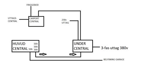

Rätta mig gärna om jag tänker fel, men från undercentralen i garaget så kommer det med säkerhet att kopplas in:
Ett 3-fas vägguttag 380v
Ett 230v vägguttag på utsidan
En kabel ut till centralen i carporten.
(se cad-skiss i mitt första inlägg)
Kommer självklart att ta till så att man kan ansluta ytterligare 380v uttag när all inredning väl kommer på plats.
Takbelysning i garaget och alla 230v vägguttag inne i garaget är kopplade till centralen inne i villan.
En liten fundering har jag också, en är en sådan uttagscentral något alternativ istället för en undercentral?
http://elbutik.se/product.html/uttagscentral-standard-16aip44?category_id=1895
Erkänner att den inte är snygg, men praktisk måste jag erkänna.
Jag kommer INTE att köpa och sätta upp en sådan, det var bara en fundering jag hade ifall en sådan skulle kunna fungera i mitt fall.
Då jag är ute efter 380v-uttag samt två vidarematningar.

Nu kanske det drar iväg, men du skulle kanske fundera på att mata all el i garaget från centralen i garaget. Att belysningen ligger på centralen i huset är inte riktigt optimalt. Ingen fara på taket, men man behöver vara medveten om hur strömmen ska brytas vid underhåll. Det naturliga är ju att bryta strömmen i centralen i garaget, men då är det fortfarande full spänning på belysningen... Det går dock att hantera med lämplig uppmärkning bredvid uttag och strömställare som matas från huset.
Om vi antar att du kan behålla belysningen som den är, då skulle uttagscentralen du länkar till duga, kanske en likadan i carporten, om den nu har några fördelar egentligen.

Något jag funderat över om det är rätt eller om man kan ha det så som jag har det:
I huvudcentralen går säkring nummer 17 till belysning i garaget
I huvudcentralen går säkring nummer 25,26,27 till undercentralen i garaget.
Undercentralen i garaget matar följande:
En uttagscentral i carporten
Ett 230v uttag på utsidan garaget vid vedboden
Från den tredjecentralen ute i carporten går det ytterliggare en kabel ut till friggeboden samt en uttagscentral.
Så ALLT detta matas från 3st säkringar i huvudcentralen, detta känns mycket enligt mig.
Så frågan är nu: Hur mycket kan jag ta ut från 3st 16A säkringar i huvudcentralen?
Noterbart är att kabeln från undercentralen ute i garaget till carporten/friggeboden belastas inte mer än motorvärmaren på vintern.

Inga problem med tre säkringar, det gäller bara att de är tillräckligt manliga... 16 A ger 11.5 kW vilket normalt räcket till hela huset, garage, carport och friggebod.
Det jag skulle vilja ändra på här är två saker om det är möjligt.
- Mata centralen i garaget utanför JFBn i husets central, helst helt utanför denna central. Motorvärmarsladden kommer sannolikt att lösa JFBn en eller annan gång och det kommer att släcka ned hela huset som det är nu. Fler JFBer i serie hjälper inte heller, kanske med lite tur.
- Flytta belysningsgruppen i garaget till garagets central.
Har någon dimensionerat ledningen central1 - central2 - central3 - friggebod? Det låter som att den kan vara ganska lång?

Hur flyttar man garagebelysningen till nya centralen, fixar man det på något smidigt sätt eller blir det en stor operation?
Jag kan kolla upp vad det är för kabeldim. på utgående till carport och friggebod ikväll efter jobbet.

Följ kabeln...men om belysningsgruppen är infälld kan det ju vara knepigare. Det bör i så fall finnas en dosa i garaget som grenar ut mot strömbrytaren och belysningen. Men är det för jobbigt så är det inte hela världen.
Från central 1 i villan till central 2 i garaget går det 2,5mm2 vanlig FK kabel ca 4meterBo.Siltberg skrev:
från central 2 i garaget ut till central 3 i carporten går det en 2,5mm2 Kabel med solida ledare (5G2,5mm2?) ca 20meter
Mellan carporten och friggeboden vet jag inte kabelaren (kabeln är bara nergrävd och indragen, inte inkopplad, bara förbered) ca 7meter
Om den inte är avsäkras efter mätartavlan, då bör den vara minst 5 G 6 mm2, vilket är normalt för huvudledningar. Detta medger vanligtvis max 25 A huvudsäkringar, vilket är max säkring med den "lilla" gänganJimmu skrev:
Om du väljer att säkra den med extra säkringar på 16 A före kabeln, då kan du ofta använda 5 G 2,5 mm2.
