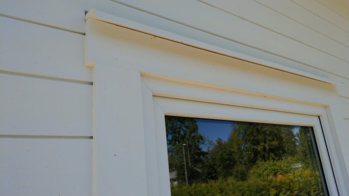

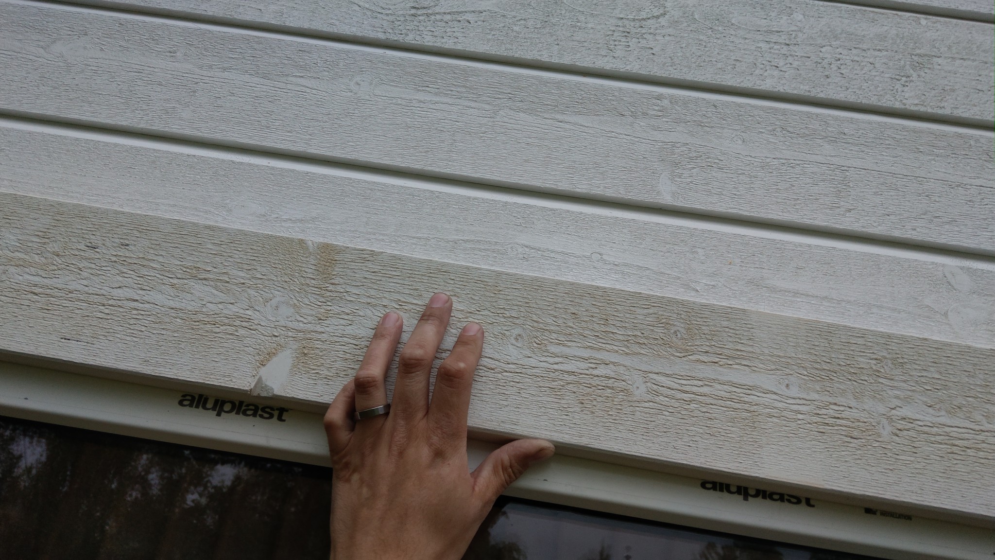

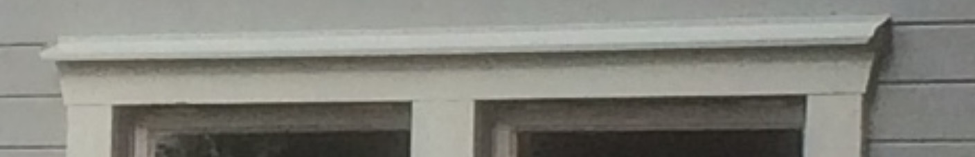

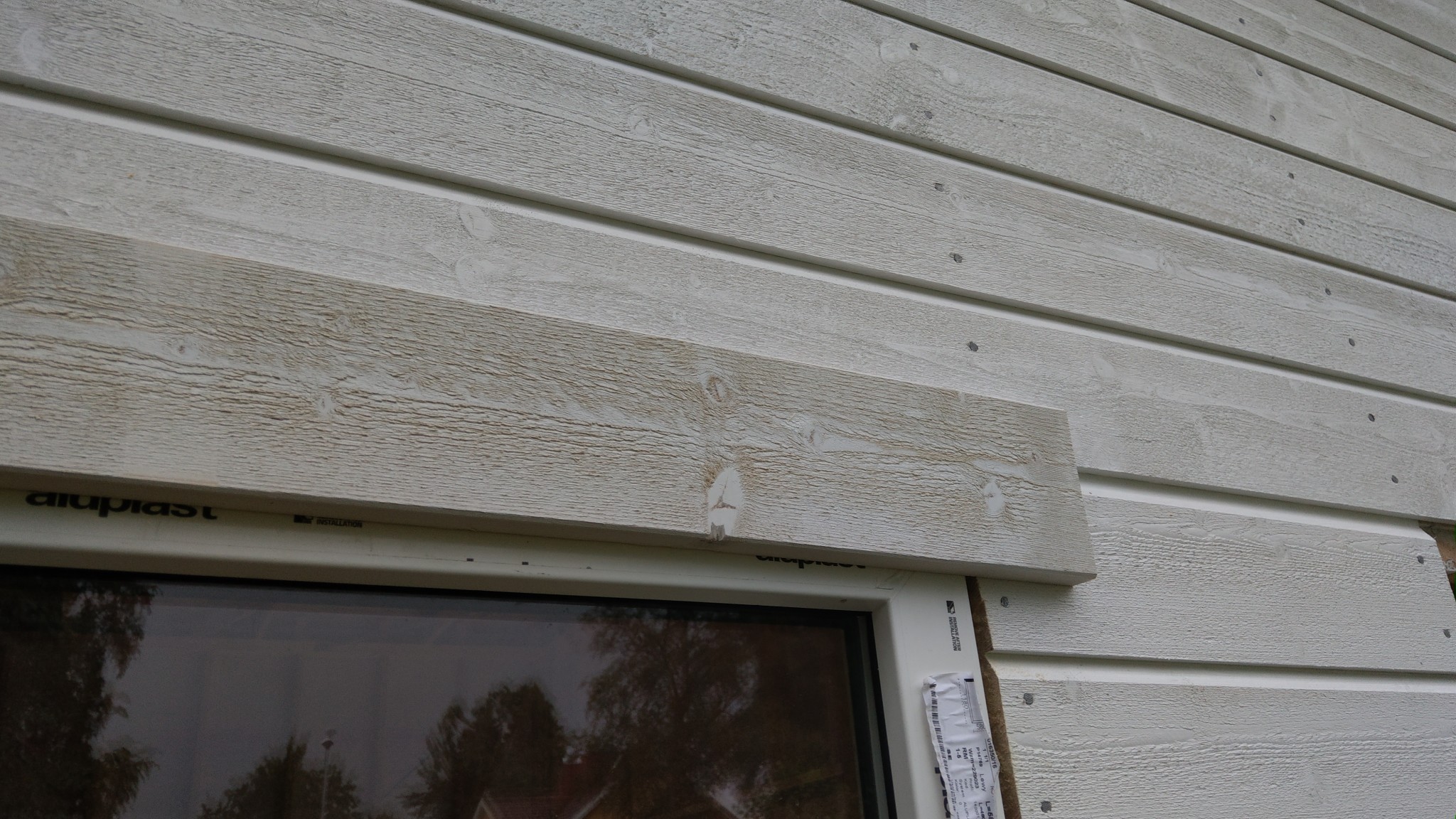

Hur monterar jag blecken bäst här?
Plåtslagare har vart här för en första titt på det och han rekommenderade att vi skulle gå upp med blecket upp till första vecket men jag vill inte ha det så högt av estetiska skäl.
Jag skulle vilja göra som ett spår över översta fodret och lixom sätta in blecket där.
Mvh Jonas

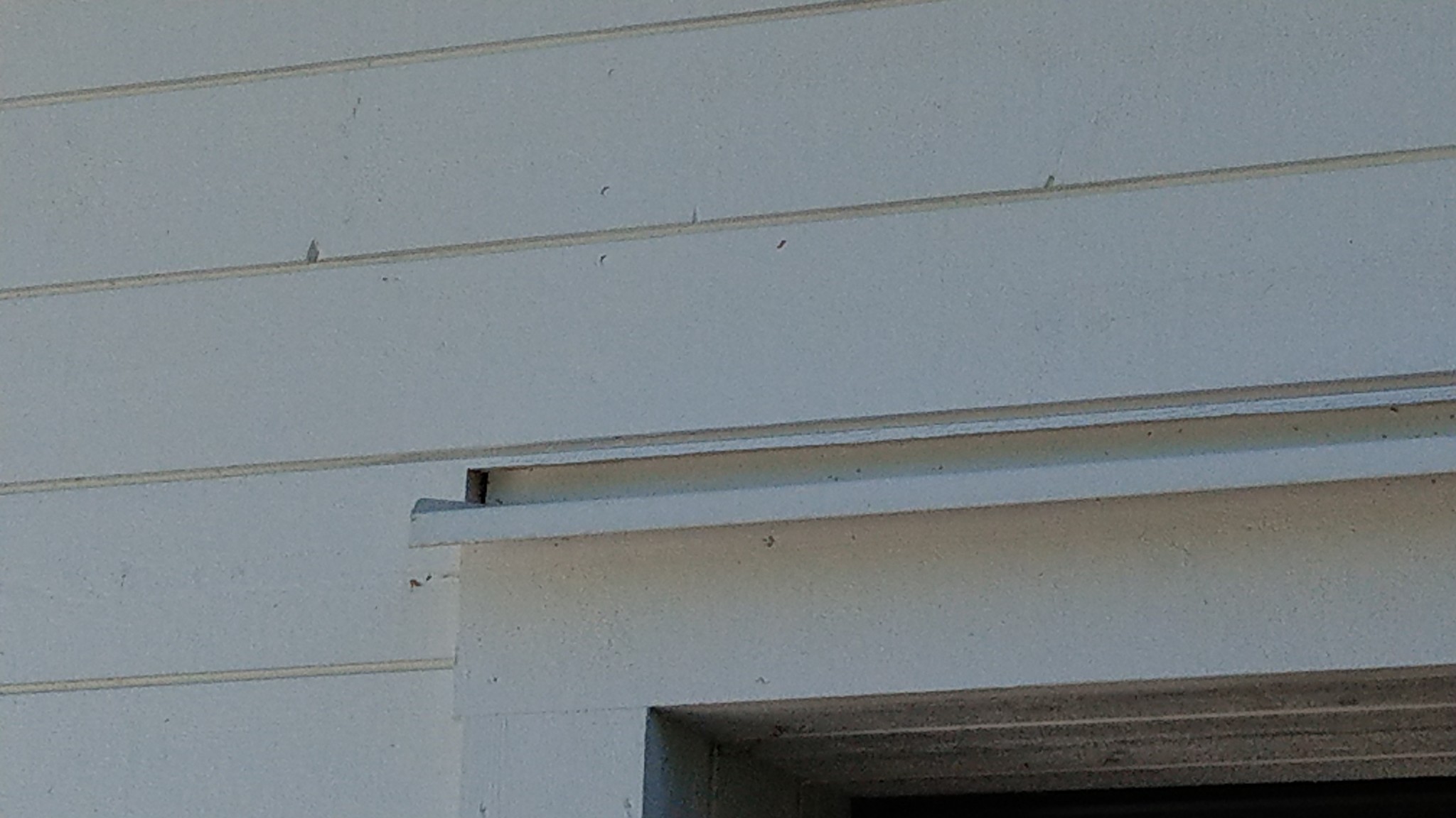

Så här ser ett lite referensbygge ut som jag sneglat lite på. Men där satte de dit allt i rätt ordning troligtvis haha
Mvh Jonas
  • Vägg med fasadpanel och korrekt monterat fönsterfoder.
  • Välmonterade fönsterfoder och fönsterbleck på ett hus med vit träfasad.
Det är tyvärr sådär man bör göra - Men jag tycker det är skitfult om jag får säga så.
Satte ny panel på stugan för ett par veckor sedan och valde då att skaffa underbleck istället för överbleck, monterade foder, använde en bit spill från panelen som distans mot fodret och kapade ett spår med min Fein (Använde ett blad avsett för metall som är lite tjockare) och monterade blecket rakt mot panelen med fliken in i spåret med avsedd bleckskruv.
Skåran målades igen 2 varv innan vi monterade blecket.
Har ven gjort samma lösning på en annan fastighet efter diskussion med kunden, då kapades 2mm djupa spår med sänksåg och skena som sedan målades innan blecket monterades.
Finns absolut en risk att det kommer in väta och förstör panelen, men tills dess så lever jag med ett snyggare montage. ;)

Kapa upp några centimeter över fönstret. Skjut upp blecket under panelen och spika genom panel och bleck in i glesen. Sätt dit fodret under.
Så här har jag målat upp det i huvudet på mig själv. Borde väl gå?
Mvh Jonas

Den övre bilden tror jag är min, och jag gjorde det i fel ordning, jag sågade snett med en cirkelsåg och sen tog ur i ändarna med multimaster, och sen målade och sist dit med blecket, och foder runt fönstret.
Jag hade, tror jag, tre liggande gles ovanför varandra ovanför fönstret så plåten hamnade mellan dessa och panelen.

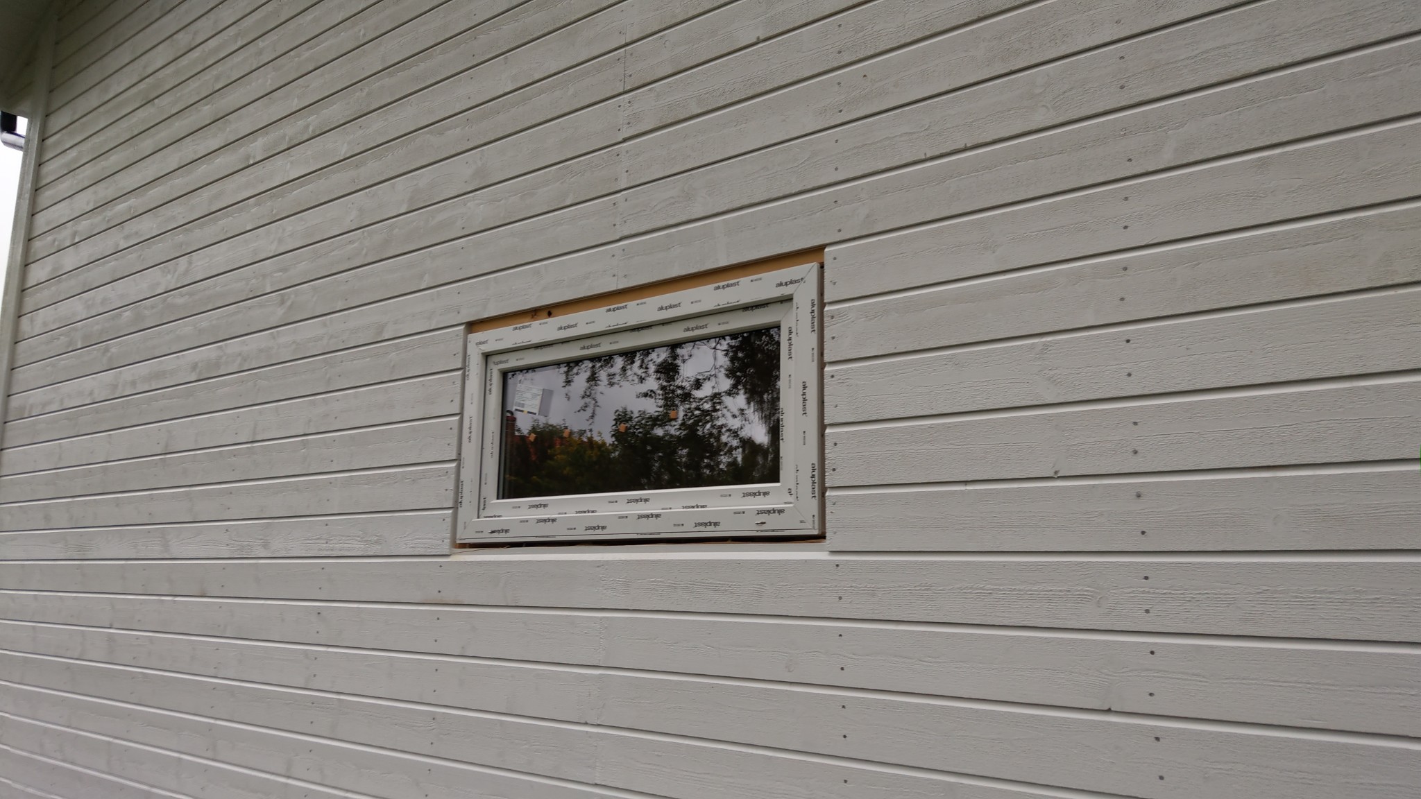

Det ser ut som TS fotat gaveln (Om man nu skall tolka det som att hängrännorna för det mesta sitter på långsidan) och då skulle jag definitivt ha ett bleck, slår nog in en del där även med lite vind.

Nä, det är en bild jag själv tagit på en bekant's garage. Dock var det snickare som gjorde allt på det så han har inte så stor koll på hur de gjort med det.
Mvh Jonas

Helhetsbilden är å gaveln ja. Var det första jag satte dit. Jag har 3st på långsidorna med.
Är 4m upp till takutsprång så jodå, bleck ska dit. :)
