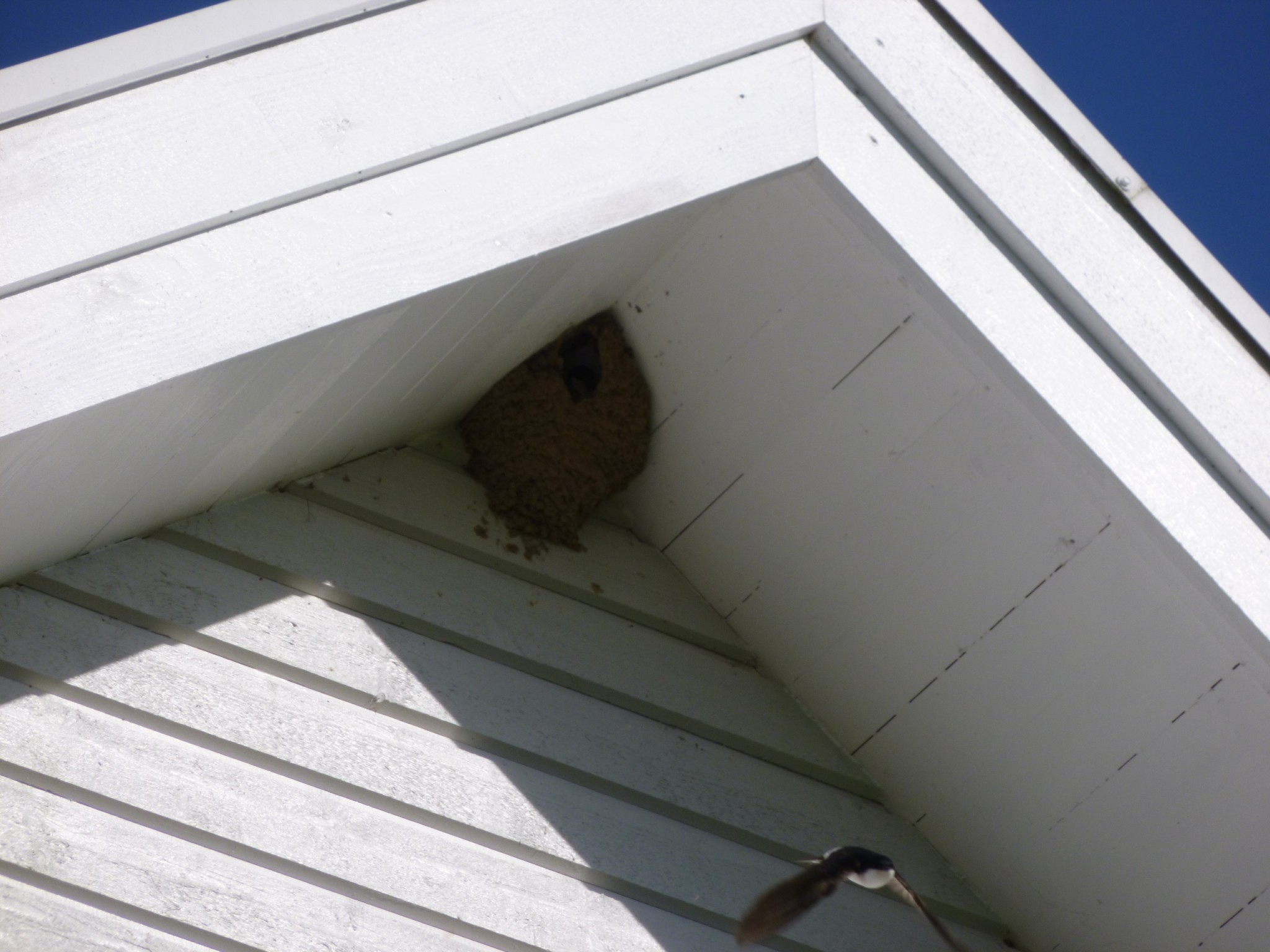

(Men jag har ett hussvalebo under ena taknocken. Det är mycket trevligt :thumbup:
Ser ni svalan nere till höger? )
