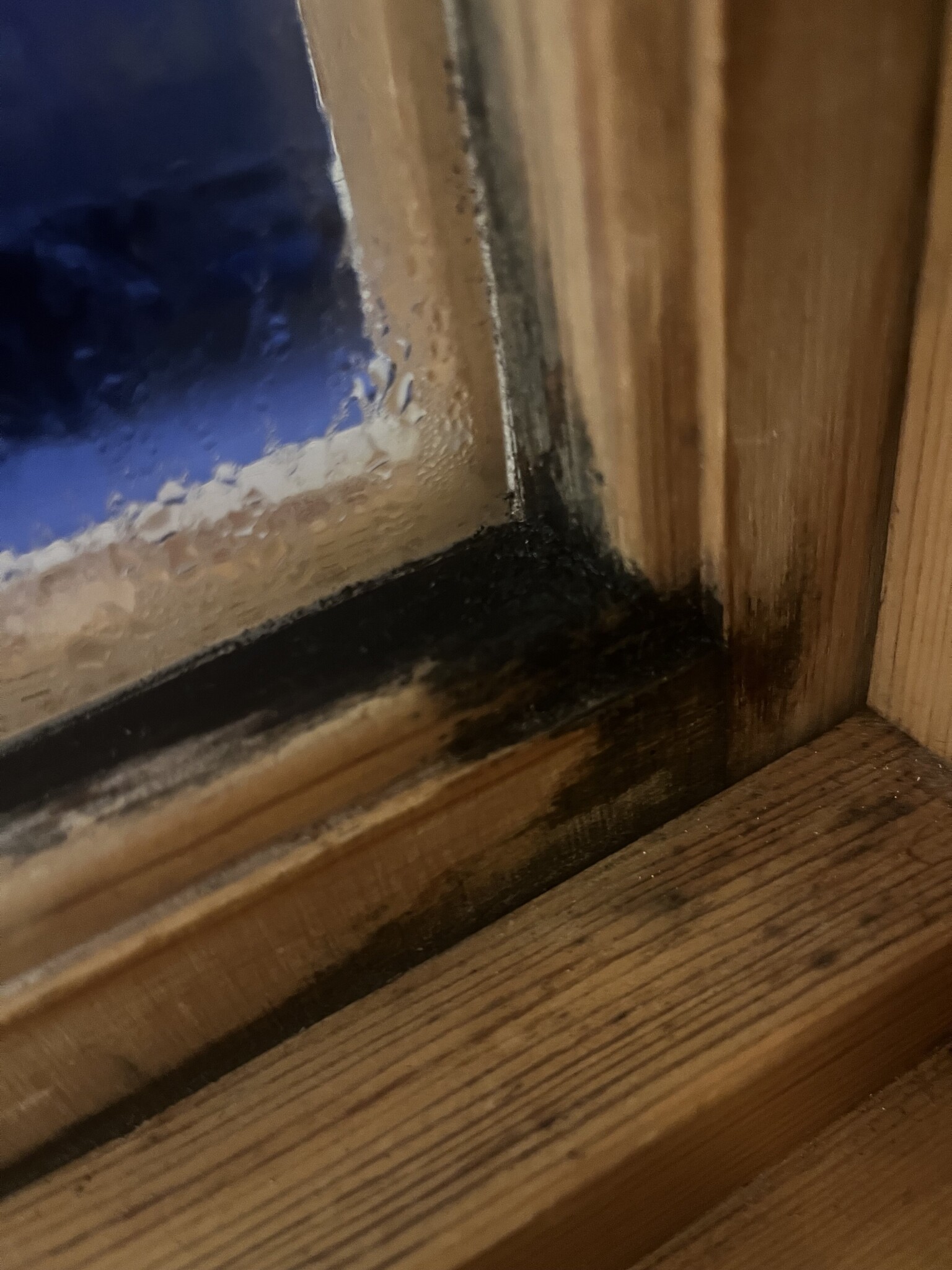

Vad skulle detta kunna vara, är likadant på två stycken fönsterkarmar. Har även lite problem med kondens i stugan.
  • Mögelväxt på träram runt ett fönster, med kondens på glaset.
Fukten i den varma inomhusluften kondenserar mot det kalla glaset.
Bättre ventilation bör göra situationen bättre. Nästa stegat se över fönster, håller kanske ej måttet om det ständigt blir såhär, trots god ventilation.
Okej, lite så som jag var inne på. Jag tänker att jag ska ta med multiverktyg med sandpapper till nästa gång och slipa bort påväxten. Sen ta med och sätta in ventiler i rummen. Hur låter det?
Har du element under fönstret?
