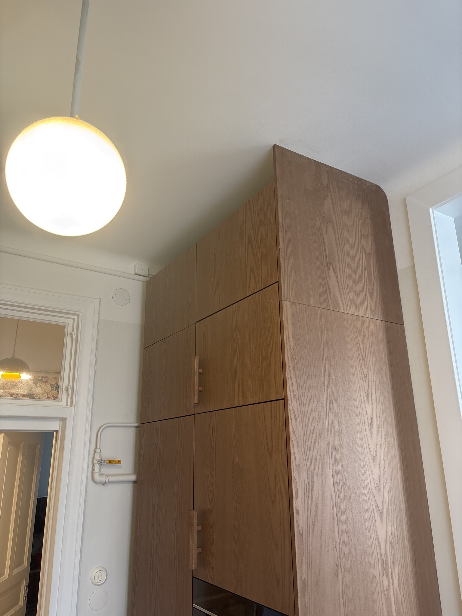

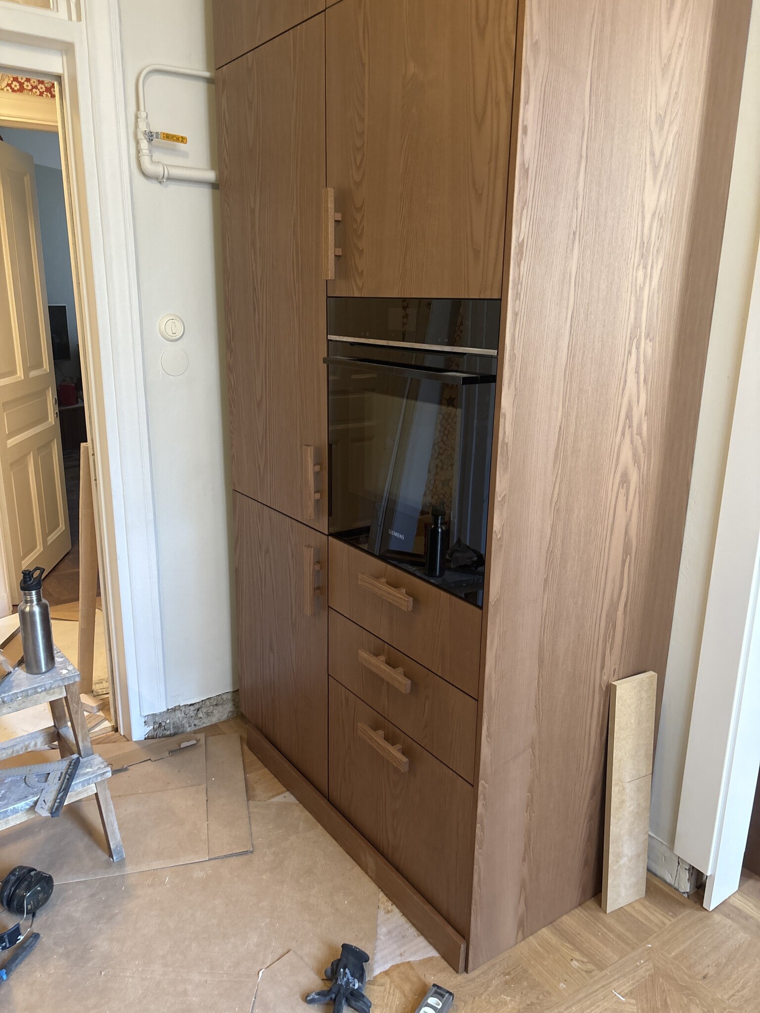

Jag håller på att stångas med en köksrenovering och har nu fastnat när jag ska såga ut för ventilation till högskåp.
Som ni ser på bilden är det kyl och frys bredvid ugnen (inte optimalt jag vet), men behöver jag varsina ventiler även om det är gemensamt utrymme bakom? Räcker det med en över och under kyl o frys som Ikea rekommenderade eller ska jag sätta ytterligare en under och över ugn. Alltså totalt 4.
Ugnen ska enligt sina anvisningar ha en ventil under för inkommande och över för utgående.
Mycket tacksam för input!

Med bara de 2 högskåpen där tror jag att jag skulle tycka att det är snyggast med ventiler i båda.
Det finns krav på viss storlek (cm2) på hålen så med bara en under och en över så kan det vara så att luftflödet blir för litet för att ventilera både kyl/frys och ugn.
