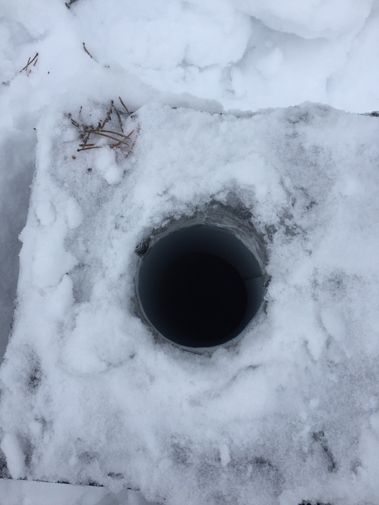

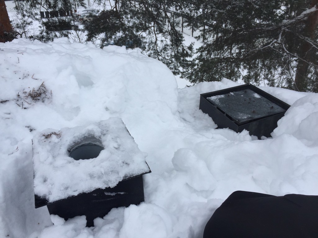

Har nyligen köpt ett radhus, var uppe på taket och skottade kring frånluftsfläkten då det har kommit väldigt mycket snö.
Såg då detta. Någon som vet vad detta kan vara?
Ska det inte vara något som täcker öppningen?
Spola i toan och lyssna, brukar också lukta illa. Är det plaströr lär det vara den.
Fågelbon i avloppsavluftningen har jag aldrig hört talas om. Förr hade man en 180grders krök, lär ju vara populärare för fåglarna, om dom klarar lukten
Vi letade efter döda råttor i ett halvår på jobbet innan jag insåg att huven på luftningen saknades. Mycket skräp var det där, både fågelbon, kvistar och löv, eftersom det är rakt under ett stort träd...Larsa skrev:
Det är inte fel att bygga en huv över avloppsavluftningen, men det är inte gängse standard. Så skräm inte upp ts. Har han träd som hänger över taket kan det var en bra idé. Annars har de flesta nybyggda hus bara ett öppet hål...

Tror också på avluftning men blev lite förvirrad av att röret är isolerat på vinden. Det kan väl knappast vara nödvändigt? Kondens på insidan är uppenbarligen inget problem, det rinner ju ned i avloppet. Och på utsidan ser jag inte hur det ska finnas någon större risk att det ska inträffa?
Det är rent trams!N Nils82 skrev:
Jag har aldrig sett det. Men, teoretiskt skulle det kunna kondensera en riktigt varm sommardag ifal kallare avloppsluft strömmar upp. Det troligaste är nog att en övernitisk radhusägare varit i farten.
Men. Hur som helst TS - upp på taket, in med snoken och inhalera!
Staffan
att sätta något på all ventilation är mycket vanligt.Larsa skrev:
det kommer värme där så fåglar bygger gärna bo där.
varför har då nya hus dom små "öppna hålen"? folk vill inte ha stora huvar på taket.
är det fel att sätta dessa "öppna hål". egentligen hålen kan bli täta om du åker iväg på semester och det kommer kraftigt snöfal(händer det ofta? nej.9
