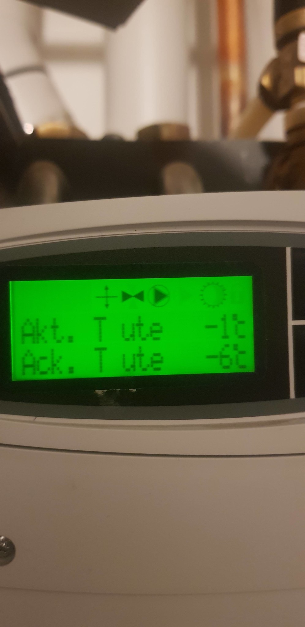

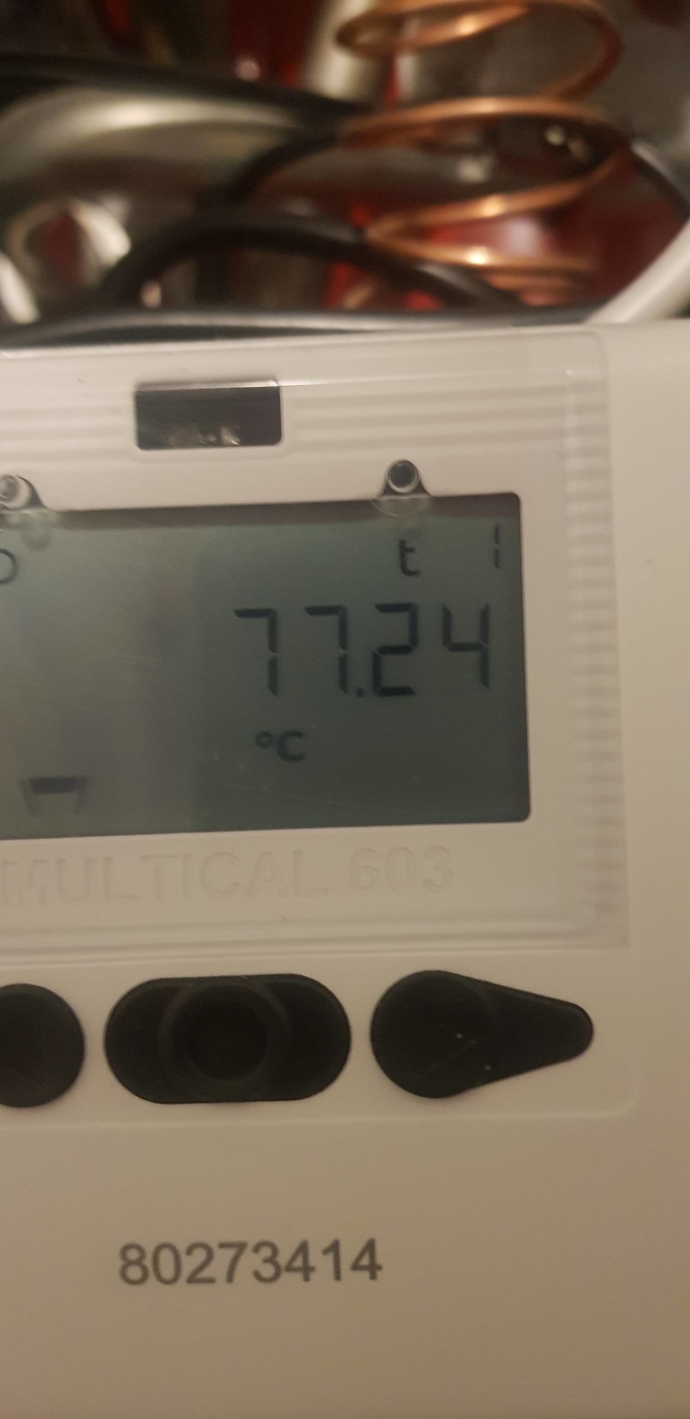

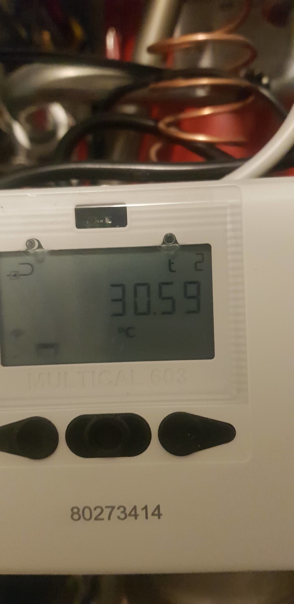

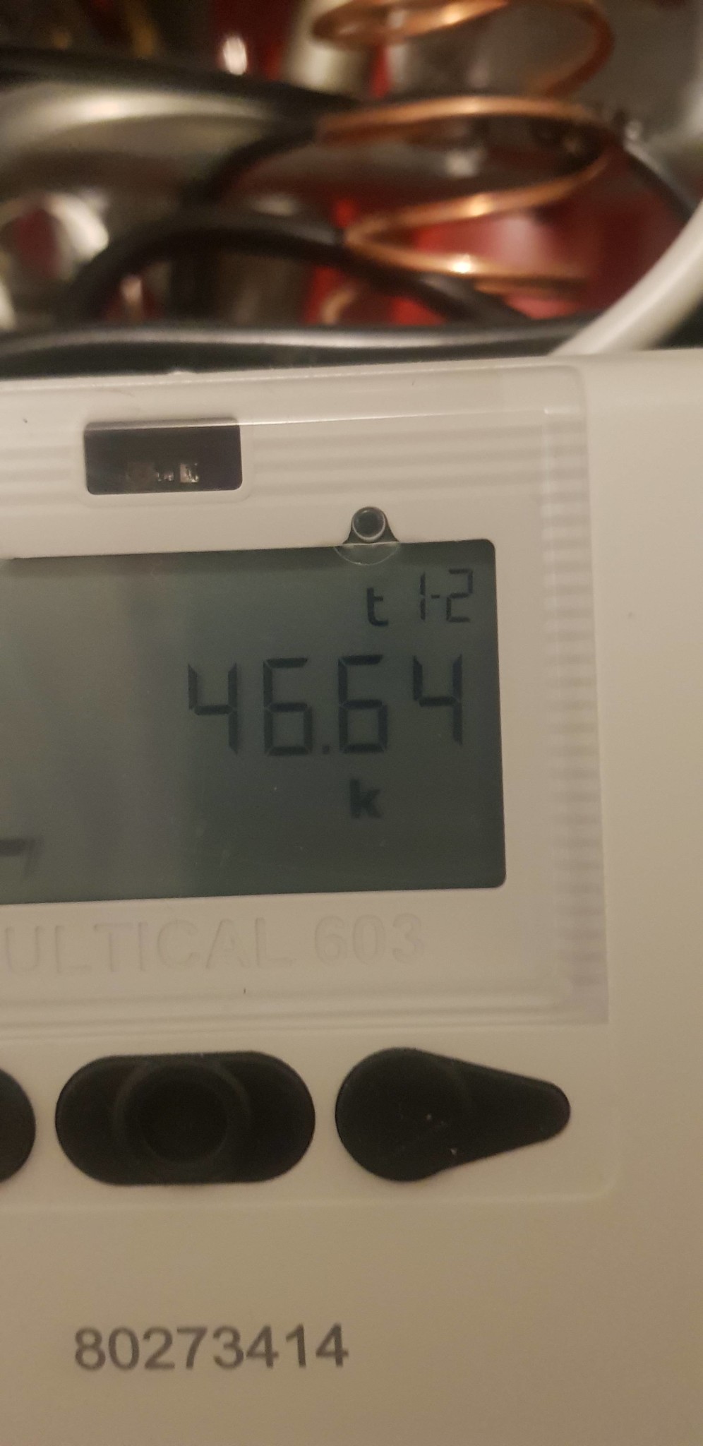

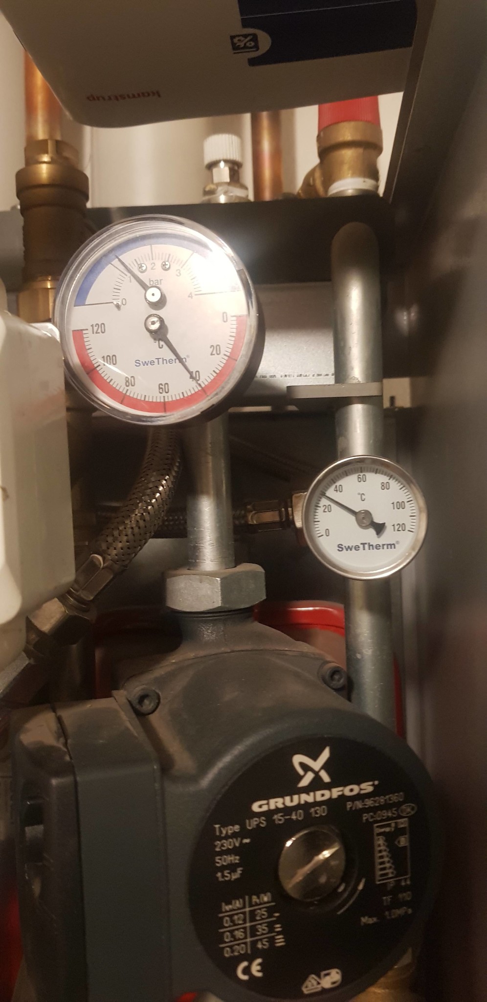

såhär ser de ut nu. Ligger över 45 grader i temp diff

Fjv-bolaget kan inte klaga på din returtemperatur, ditt Fjv-bolag kör tydligen med dynamisk framledningstemperatur.

verkar fortfarande pendla som en jojjo på flödet, mellan 54 och 72 senaste timmen.
Dynamisk framledningstemperatur = framledningstemperaturen ändras efter hur kallt det är och hur mycket energi dom tror/beräknar att det kommer gå åt.
Fjv-bolagen vill inte pumpa runt en massa energi som inte går åt. Det kostar massor .er att pumpa runt 110⁰ vatten än det kostar att pumpa runt 70⁰.
Låter ju logiskt, kan de va därför returen är som en jojo tro?
Om jag vill att den ska reglera snabbare om tempen vid innegivare är 21 och inställt börvärde är 20 , är det då 3015 som jag ska ställa in eller ska jag justera på pband och dess tid?
