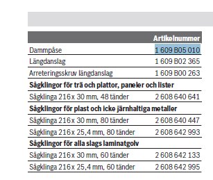

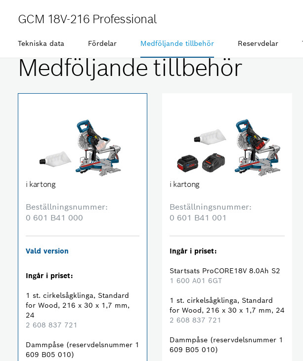

Det jag inte gillade med boschen är hur man startar sågen, iof inget fan av kapexen heller när de kommer till det men tror de är en vanesak. Sen att de inte ingår dampåse, går de att köpa separat?
Kolla på Bosch GCM 8 SDE som jag tycker är en helt annan såg än SJL, mycket trevligare. Passar dessutom in precis i budgeten. https://www.toolab.se/produkt/Bosch-GCM-8-SDE-Kap-Gerringssag-216mm-Nyhet
Har de snålat in på denna? Fanns med som standard på föregångaren GSM8SJ vad jag vet.J Jnyman skrev:
Den ska dock finnas att köpa som tillbehör enligt manualen:
https://www.bosch-professional.com/binary/ocsmedia/optimized/full/o342676v21_160992A5U7_202009.pdf
Lite "roligt" att identisk dammpåse verkar följa med batterimodellen.
