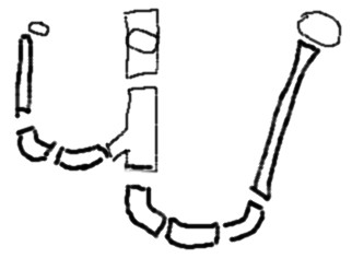

Efter att tvättstugan nu är färdig/flyttad fick jag ett rum över i källaren och tänkte bygga ett litet budget-spa/badrum. En dusch-hörna och bastu, kommer förbereda för wc och handfat men det kommer senare (finns inget behov av det här idag).
Rummet har idag en gjutjärnsbrunn, som förövrigt är den enda i hela källaren. Denna kommer jag givetvis att bila upp och ta bort. Kommer att gjuta in nya plaströr till brunn för dusch, wc och handfat.
1. Eftersom den enda brunnen jag har i källaren kommer försvinna till fördel för en ny brunn i dusch-hörnan bör jag installera ytterligare en brunn lite mer mitt i rummet ?
Om det nu blir läckage någonstans i källaren kommer en brunn i ett glasblocks-murat hörn att räcka ?
2. Om man nu installerar en ny brunn mer centrerat i rummet så kommer den ju med största sannolikhet torka ut vad det lider, hur lång tid får man räkna med mellan de gånger man får fylla på vatten i vattenlåset om det torkat ut?
3. När man bygger nytt avlopp får man vända grenrör hur som helst? Eller enklare kan man bygga som på bilden?

Hej..
Om du behöver en extra golvbrunn, det beror på vad du tänker använda rummet till.Normalt så räcker det med en ....
där du har behov av den..annars får du det problemet som du säger , den torkar och det luktar avlopp i hela källaren.
Nej du skall alltid koppla grenröret så att vattnet rinner till/mot avloppet , precis tvärtom din ritning..

Badrummet kommer ju användas mestadels som bastu/dusch-utrymme.
Men det slog mig att en brunn till kommer ju hjälpa föga om det blir läckage, vattnet kommer ju hitta golvbrunnen i duschen ändå (tillslut

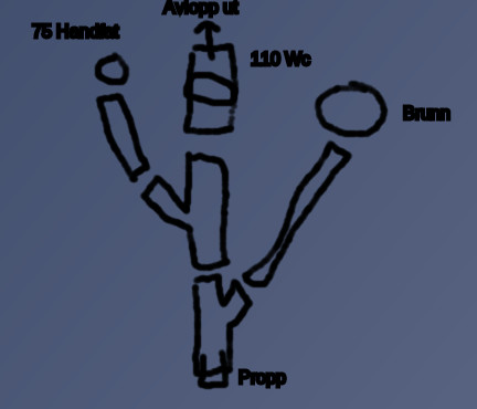

Ritat om avloppsskissen, bättre att dra såhär:

ja betydligt bättre.
ev. så sätter du en brunn som du kopplar på i svängen till golvbrunnen, då har du en ränslucka.
Det blir ju mycket hår och sånt som dras med ifrån duschen, ska du koppla själv så tänk på att grada insidan (även utsidan för tätningarnas skull) av rören ordentligt så det inte blir massa "hullingar" som hår kan fastna i
