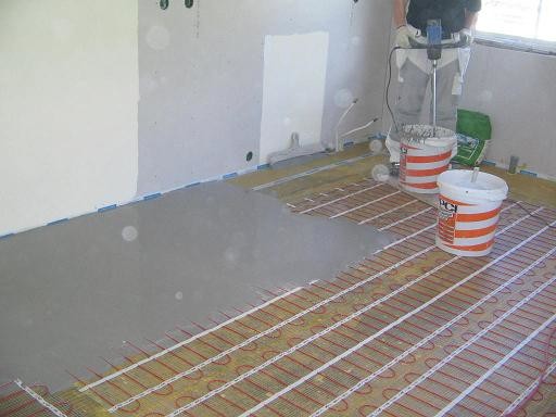

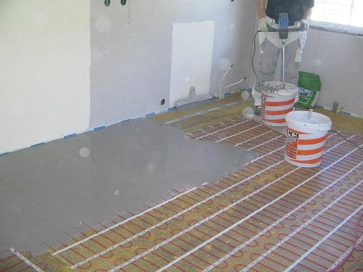

Det går alldeles utmärkt att flytspackla på golvspån. Använd rätt primer bara. Du har ju dessutom plankgolvet under som säkert styvar upp golvet ytterligare. Armering behöver du ändå.
Vi la klinker i köket med 22mm golv+armering+golvvärme+flytspackel under. Jag lejde bort just flytspacklingen och klinkerläggningen då jag också kände mig osäker på det.

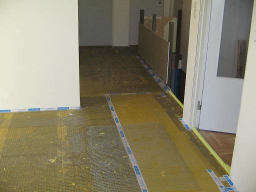

Men på bilden ser jag inget klassiskt armeringsnät, utan bara nätet till värmegolvet som inte är av metall?
eller ser jag fel när jag tittar på bilden? fick för mig att man skulle ha ett armeingsnät i metall, eller det räcker med den typen som följer med om man köper värmegolv på "rulle"?

jodå, det finns ett metallnät under värmegolvets nylonnät. Men det är långt ifrån vad man får i huvudet när ordet "armeringsjärn" kommer upp.
Nu finns det säkert andra här på forumet som är bättre lämpade att svara på hur grovt det ska vara, men i andra trådar har jag läst att nätet ska ha godstjocklek på minst 2,5 mm och ruta på 50-100 mm.
Det överensstämmer nog med nätet som golvläggaren la hos oss. Rutorna var mindre där, men jag kommer ihåg att jag tyckte det såg "klent" ut.
Bättre bild på nätet:
