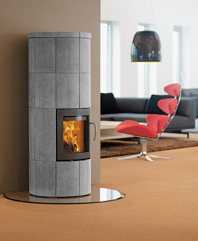

Se där ja!
Här är min
(Bild knyckt från http://www.lotusstoves.se/se-ovne/m-serie/m2-1-1 )
Här är min

Forts.KnockOnWood skrev:
För att komplettera bilden kommer här ekonomin (år 2010):
Kamin: 35.108 kr
Skorsten: 16.756 kr
Inkl. moms och frakt.
Tillkommer byggarens pålägg, 7%, och montering, som ingick i fast summa för hela husbygget.
Men monteringen gick nog rätt fort.
Ja, en hel del pengar blir det.
Men kaminen är en tungviktare. Den väger in på 545 kg, och det mesta är väl täljstenen
Eldar man på ordentligt på kvällen är den fortfarande ljummen på morgonen efter
