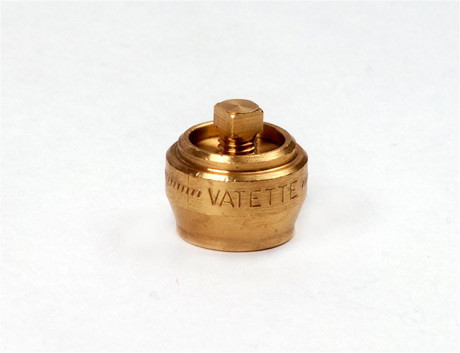

Varför sitter det 2 t-rör mitt i taket till ingen nytta?
Krilleman
Lufta ur värmen om man inte får det att cirkulera.
Tittar du noga så ser du luftnings-stiftet på avluftningspluggarna på det undre vinklade T-röret. En vanlig luftnyckel passar.
Mässingsfärgad avluftningsplugg med centralt luftningsstift för värmeinstallation.
