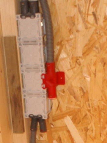

Hej.
Lite info till alla som hjälpte till (och andra).
Jag drog om ett 16-rör till ett 20-rör, eller bytte menar jag ...
Då jag upptäckte att jag hade ett 20-utlopp kvar på takdosan bredvid där 16-röret gick in så var det ju enklast.
Nu kan vi utan problem använda vilka trappkopplingar som helst, och ha fas/tändtrådar i vilken ände som helst. Worst case blir tändtrådar + trad trappkoppling i ena dosan = 6 tråd i 16-rör. För då blir det 6 tråd i 3 meter 16mm slang med en enda riktigt mjuk böj. Borde inte vara något problem, och annars kör vi från andra hållet.
Case closed.
En sådan här röd sidostuds fick jag också montera på a-dosan.

VP-2 is the way to go
Jo, dom är fina.
Men jag har snålat och endast använt VP-2 på en del ställen där montaget har underlättats rejält med dessa. På alla andra ställen sitter det vanliga billiga skitdosor.
Men med en avlönad elektriker är det frågan om inte inbesparing i arbetstid väl betalar att han får jobba med det bästa materialet.
1 timme elektriker = ca 15 st VP-2-dosor. Och då är det hela kostnaden, inte prisskillnaden. d^_^b
