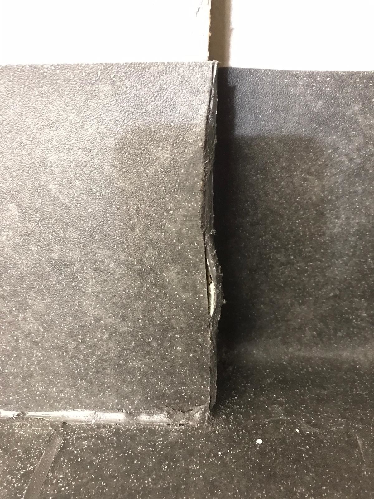

Idag var mattläggaren klar med våtrumsmattan i vår nya relax/dusch/bastu men jag tycker att resultat är dåligt. Finns nån med erfarenhet här -är jag för petig (se bilder)?
Går det att göra något åt de fula skarvarna nu i efterhand? Jag är rädd att de inte är täta samtidigt som de är estetiskt fula (och det kommer inte alls bli så lättstädat som jag tänkt mig..).
Vad kan jag göra?

En blind mattläggare hade troligen gjort ett bättre jobb.
Det där måste gå att reklamera, gör det.

Tack för era svar! Jag har klagat hos entreprenören och blivit lovad att mattläggaren ska komma och åtgärda så nu blir det att hålla tummarna att han lyckas bättre nästa gång!

Jag har aldrig sett någon göra en skarv i ytterhörnet så där, måste vara jättesvårt att få tätt (ser inte helt tätt ut på bilderna heller). Man brukar väl lägga svetsen 45 grader in på ena väggen för att få till ett hållbart hörn (som visas i guiden här)?

Till och med jag som bara lagt en våtrumsmatta i hela mitt liv hade valt att göra som ullets bild ovan visar. För att slippa lägga om hela mattan skulle man (mattläggaren) ju kunna skära ut mattan 45 grader åt båda hållen och lägga i en passbit. Fan så mycket snyggare och bättre än vad som är gjort nu. Förutsätter naturligtvis att det finns kvar eller går att fixa fram små bitar av samma matta...
Har vi någon mattläggare som kan tala om hur man borde åtgärda detta?
