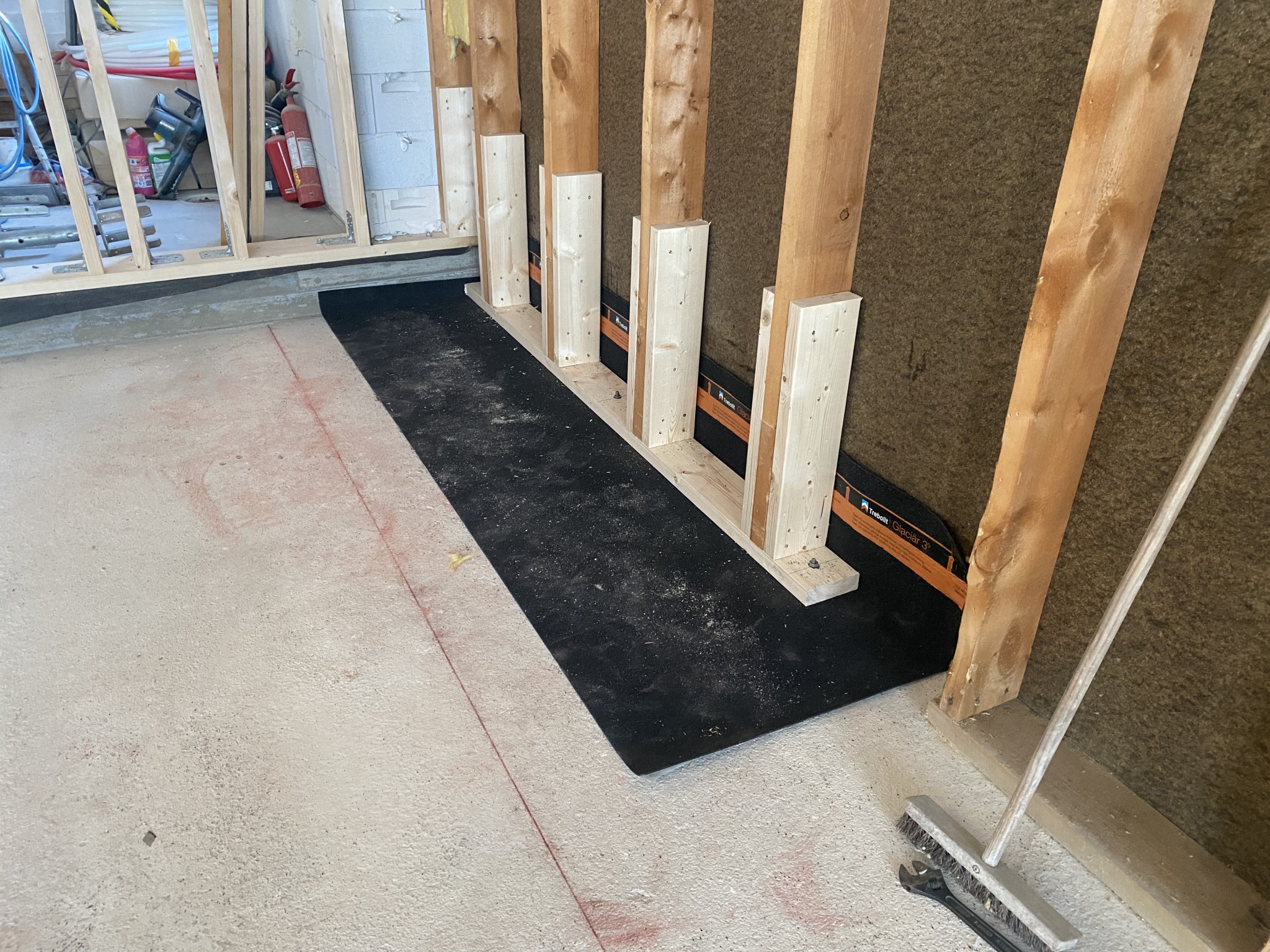

Jag har tänkt att gjuta en ny platta (med golvvärme) på den befintliga från 1974 med underliggande 10 cm cellplast. Endast ytterväggar kommer stå på den gamla plattan, dock med tjock syllpapp under och längs sidan mot ny gjutning.
Den gamla plattan verkar torr.
Två tankar har dykt upp.
Ska jag lägga åldersbeständig plastfolie på den gamla plattan innan cellplast läggs ut med ett uppvik mot ytterväggar? Dels som skydd för eventuell fuktvandring via cellplasten upp i den nya betongplattan och som skydd av väggar vid gjutningen.
Är detta en säker lösning för att inte eventuell tillskjutande fukt kan vandra genom pappen och folien in i ytterväggarna?
