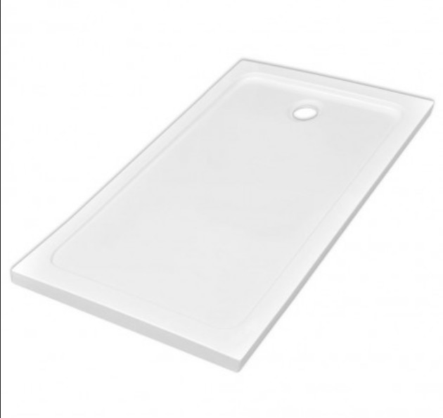

I andra länder har man fattat det där med att ett gjutet duschgolv/kar tar hand om de flesta problemen med läckage. Det är svårt att misslyckas att installera dem och misstagen syns. Då återstår bara väggen vid duschen att hantera. Bäst är väl att mura den så den tål lite vattengenomträngning.
Vitt rektangulärt gjutet duschgolv isolerat på en vit bakgrund.
