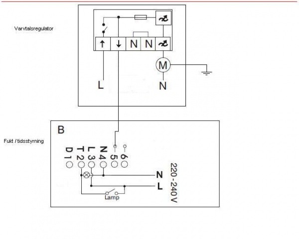

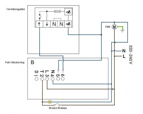

Hittade den här tråden på Google.
Har ungefär samma projekt på gång, 2 badrum varav det ena har dusch och fuktstyrningen PAX 990.
Ventilationen är dragen nu blev jag tveksam på inkopplingen när jag kollar på elschemat.
1:a bilden visar elschema för pax varvtalsregulator samt pax 990 fuktstyrning.
Stämmer 2:a bilden när det gäller inkopplingen?
Funktionen jag är ute efter är:
-Grundventilation dygnetrunt justerbar med varvtalsregulatorn
-När man tänder lampan i badrummet går fläkten igång på maxvarv med tidsfördröjning efter att man släckt (justerbar på T ingången) Samt att den fortsätter gå om luftfuktigheten är högre än inställt värde.

Kan bli lite svårt att förklara, men jag ska försöka.
Man måste tänka på att 990 är nollstyrd och därmed blir även varvtalsregulatorn den.
Så börja med att koppla in fas direkt på fläkten.
Efter det går du ut med nollan från 5an på 990 direkt till fläkten. Sen ska du även dra nollan ut från 6an till ingången på varvtalsregulatorn ( det är för att den ska gå på lågvarv när 990 inte är aktiverad). Ut med nollan från varvtalsregulatorn till fläkten.
Vill du ha så du kan styra genom strömbrytare så kopplar du bara in den på 2an.
Hoppas det inte är allt för otydligt.
/ Lugga

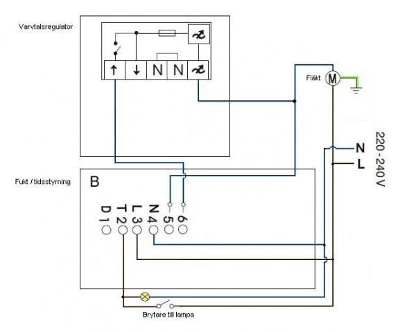

Är det inte ett litet fel i den sista kopplingen (#20)?
Du skall inte ha någon nolla direkt till fläktmotor från "N", utan fläktmotor skall få "nolla" från tyistor/fuktstyrning.
