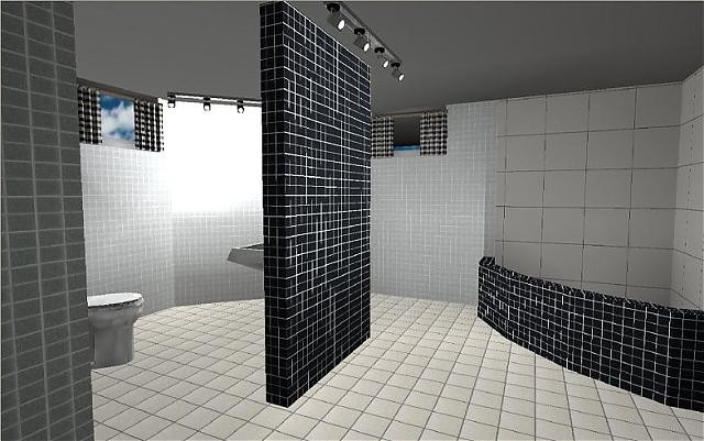

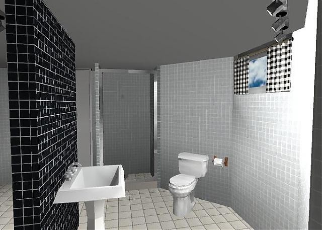

Fick tag i ett rätt coolt program för planering av byggnation. 3D home architect heter det.
Byggde upp det som ska bli badrummet småningom.
Ni kanske inte är intresserade av hur det kommer att se ut rent virtuellt, men lite fräckt program iaf...
mvh Jonas
mvh Jonas
