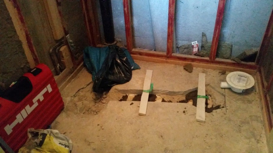

Jag har anlitat en entreprenör för att renovera badrummet på överplan. De har nu rivit all inredning och har bilat i betongvalvet för att flytta/byta ut golvbrunnen.

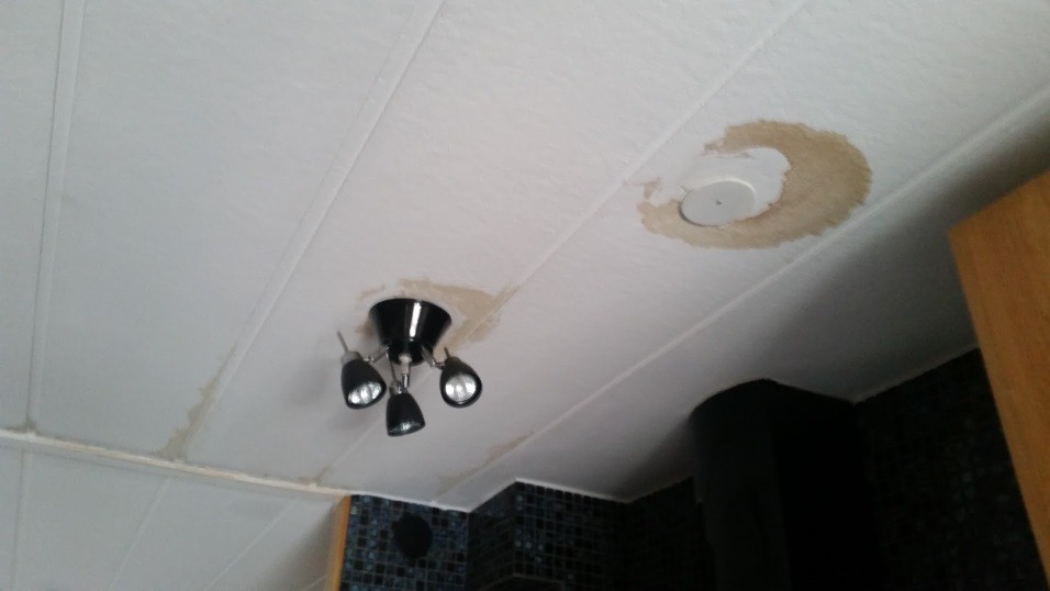

Eftersom jag var hemma imorse så upptäckte jag plötsligt flera bruna fläckar i taket precis under där de arbetade. Fläckarna känns till ytan inte fuktiga, men det ser ut som solklara fuktskador.
Efter att ha pratat med entreprenören så är deras teori att killen som sågade i golvet förra onsdagen (innan långhelgen) använt sig av vatten för att kyla klingan, och att det är det vattnet som nu visat sig i taket.
Jag tycker det verkar vara lite av ett sammanträffande att jag idag (måndag) ser fläckarna efter att de bilat i 30 minuter. Varken jag eller frugan har sett dem innan.
De säger nu iaf att det inte läcker några rör och att det kan åtgärdas genom att målas över med spärrfärg.
Är det en ok lösning tycker ni?

På bilden ser det ut som ett träbjälklag med spånplattor till golv. Det verkar väl lite märkligt att man använder vattenkyld klinga till spånplatta......
Och i så fall skulle du väl se på spånplattorna som borde vara helt blöta eller ha mycket vattenfläckar åtminstone.

Om det räcker att måla, beror väl lite på hur den skadade ytan ser ut. Om den har svällt och rest sig så räcker det knappast.

nog för att jag har halvtaskig syn men hur får man det där golvet till ett spånskivegolv?
Det ser ut som det runnit efter elledningarna/rören. På bilden ser det ut som att det är en liten volym som runnit ut, förhoppningsvis lite vatten som låg kvar i något avloppsrör eller något liknande. Vänta och se om det blir värre. Annars borde det gå att renovera upp innertaket utan större besvär.
Det är ett betongvalv, det är därför man sågat i det.
Men det låter ändå som att ni tycker det verkar vara en rimlig förklaring att det är en liten mängd vatten som på något vis runnit ut och att det kan fixas genom att man målar över med spärrfärg?

Att bara måla över tycker jag låter lite som fulfix. Jag har också råkat ut för en liknande fuktgenomträngning ibetongtak, när den gamla vita färgen har blivit brun har den redan släppt från underlaget och behöver skrapas bort. Sedan får man spackla och måla med ny takfärg för att det ska bli snyggt och hålla. Eventuellt kan man "dutta" med svamp för att återfå texturen på ytan som blir efter många år och färglager.
Men se till att orsaken till läckaget verkligen är utredd och att det får torka upp ordentligt innan golven läggs igen.

Taket som syns på bilden är förresten ett innertak av gips

Är det verkligen ett gipstak?
Tycker det mer ser ut som treetexskivor. (Vilka inte heller går bra ihop med fukt.)
Oavsett så måste de spärrgrundas innan ny takfärg läggs på. Annars blöder det igenom.
I ett hus vi bodde i tidigare så sprang rören till expansionskärlet på vinden sönder (rost). Rostvatten flödade ner längs/runt röret och gav fukt & missfärgning i taket i köket. Kommer inte ihåg om det var gips eller treetexskivor i taket, men såvitt jag minns blev det inga deformationer utan bara missfärgningar. Först målade jag i med vanlig takfärg i sorglös rookie-anda, men det blödde igenom. Då spärrgrundade jag med alkydoljebaserad grundfärg och sedan ett nytt lager takfärg. Sedan vart det bra.
Förutsättningen är som tidigare nämnts dels att inget läckage finns kvar, samt att skivorna i taket inte deformerats (rest sig) av fukten.

Det ser ut som ett "Esca lång" innertak som är ett tak typ tretex det brukar inte ta skada av en mindre mängd vatten så högst troligt är det bara att spärrmåla och täckmåla taket för ett helt ok slutresultat.
Ni har säkert rätt angående taket, jag trodde att det var ett gipstak men jag har egentligen ingen aning förutom att det inte är betong
Jag känner mig iallafall aningen lugnad! Fläckarna har inte växt och målning med spärrfärg verkar ändå vara en ok lösning som jag förstått er nu. Tack så mycket, det är fantastiskt skönt att veta att man alltid kan få bra råd här på forumet
