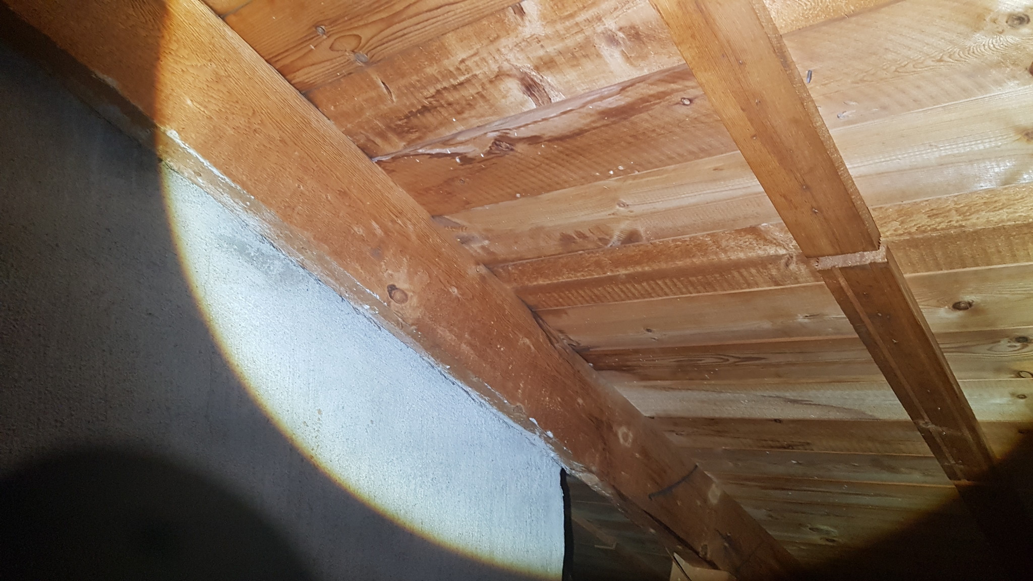

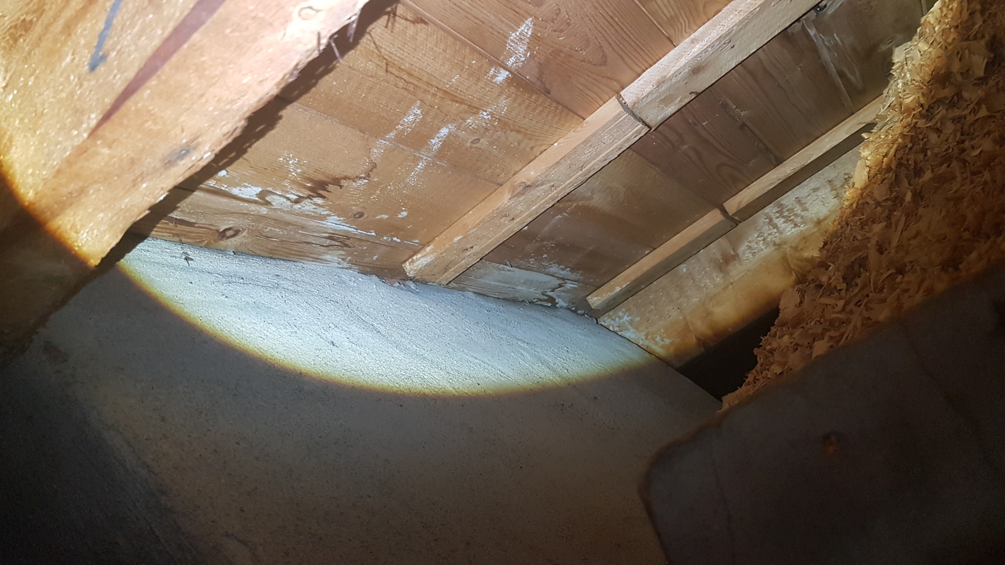

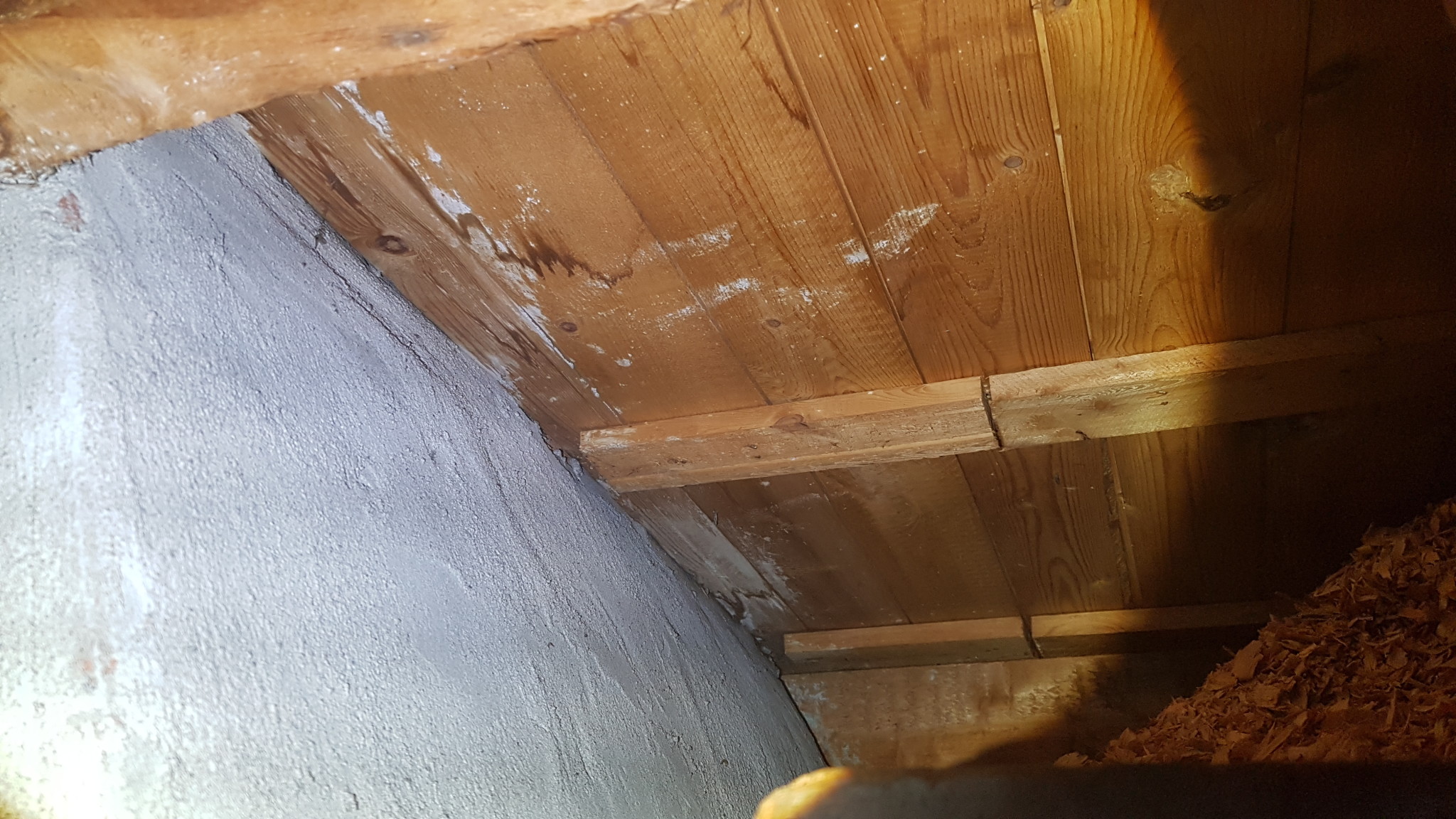

Har ett hus byggt 1954 med en kallvind. Sågspån och brädor täcker golvet. Taket är aldrig bytt men vi har det med som planering nästa sommar (2021). Det är papp och tegelpannor nu. Vi har bott här snart 1 år.
Besiktningen har inte visat några anmärkningar på fuktskador (gjordes strax före vi köpte).
Idag var jag uppe och kollade själv (igen) och har sett lite fläckar men vet inte om de är gamla. Finns i anslutning till skorstenen. Någon klok som kan säga om det är panik nu till sommaren eller kan man avvakta?

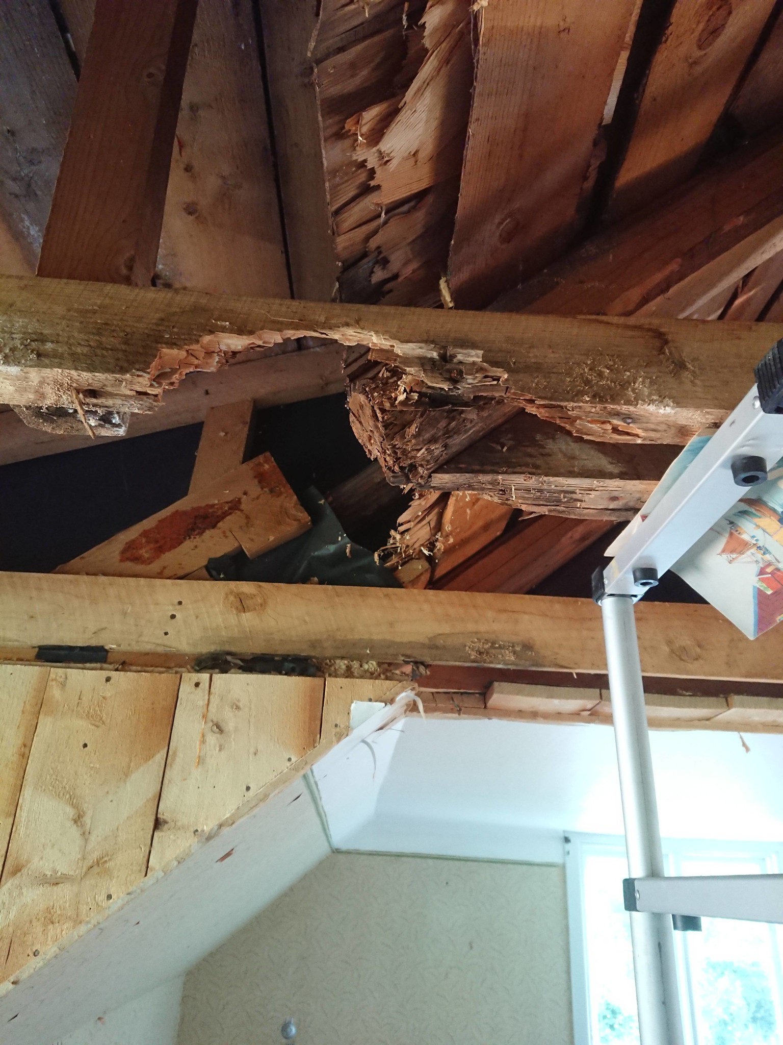

Ser absolut inte ut som anledning till panik. Skadade och rötangripna takbjälkar synliga från husets insida.
När det ser ut så här kan man känna att nytt tak är liiite brådskande. ;)
J Sirkka
Kalkstänk? Färgstänk ? Ser inte ut som mögel

J
Haha, tack för perspektivet!
:D så lite så. Men inte ens det där var så himla besvärligt, även om det inte var roligt att hitta första semesterdagen i nyköpta fritidshuset.
J Sirkka
Det där var en av dom finaste vindar jag sett på många år. Rör inte den!!

J
Nä, det där vita är mest troligt stänk från putsen på skorstenen. :)
J
Om du säger det så!
