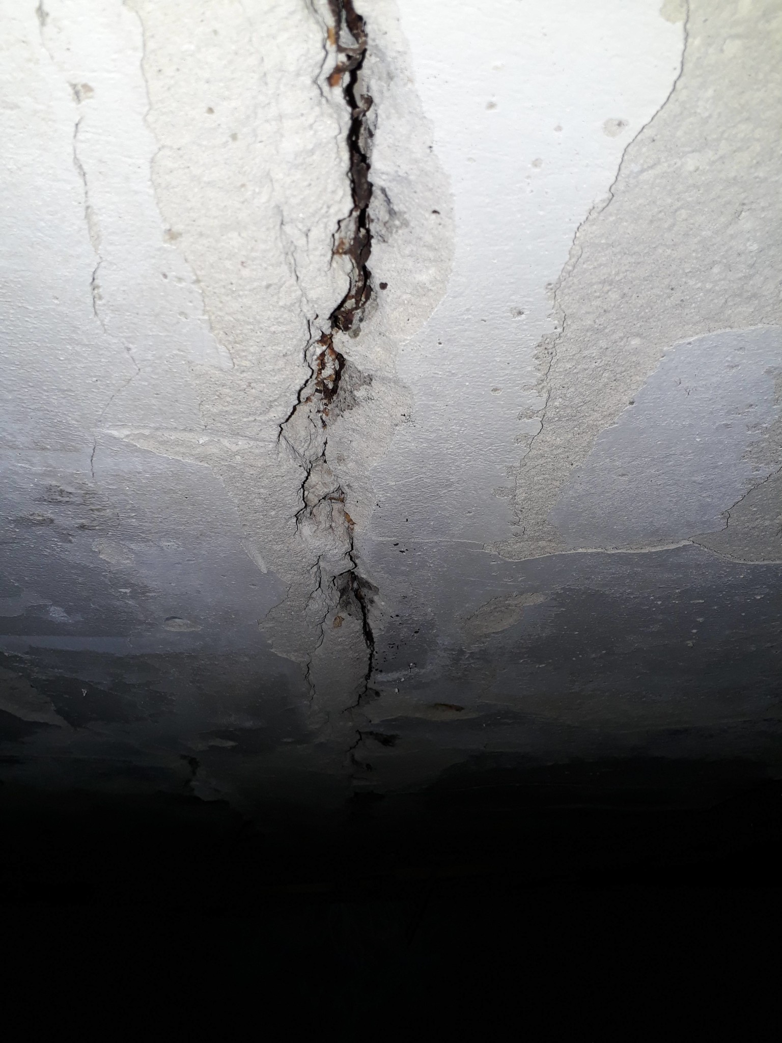

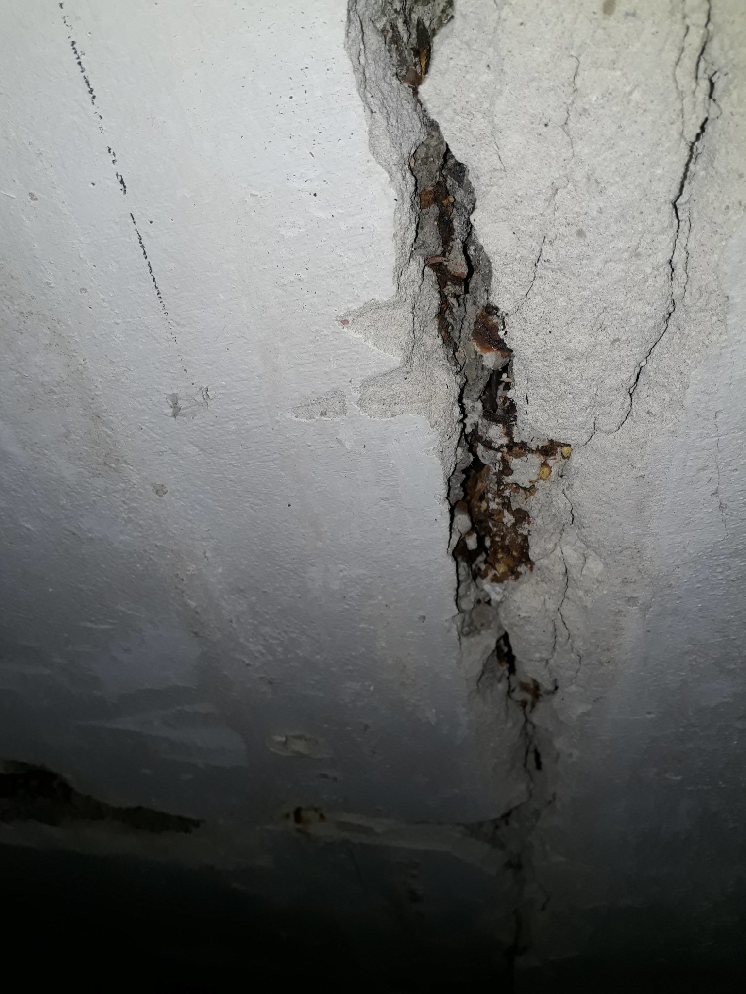

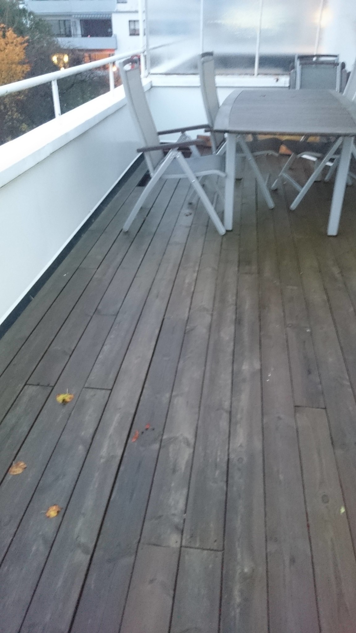

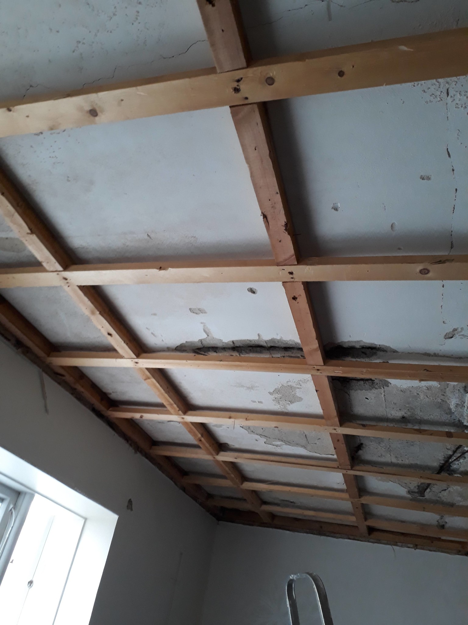

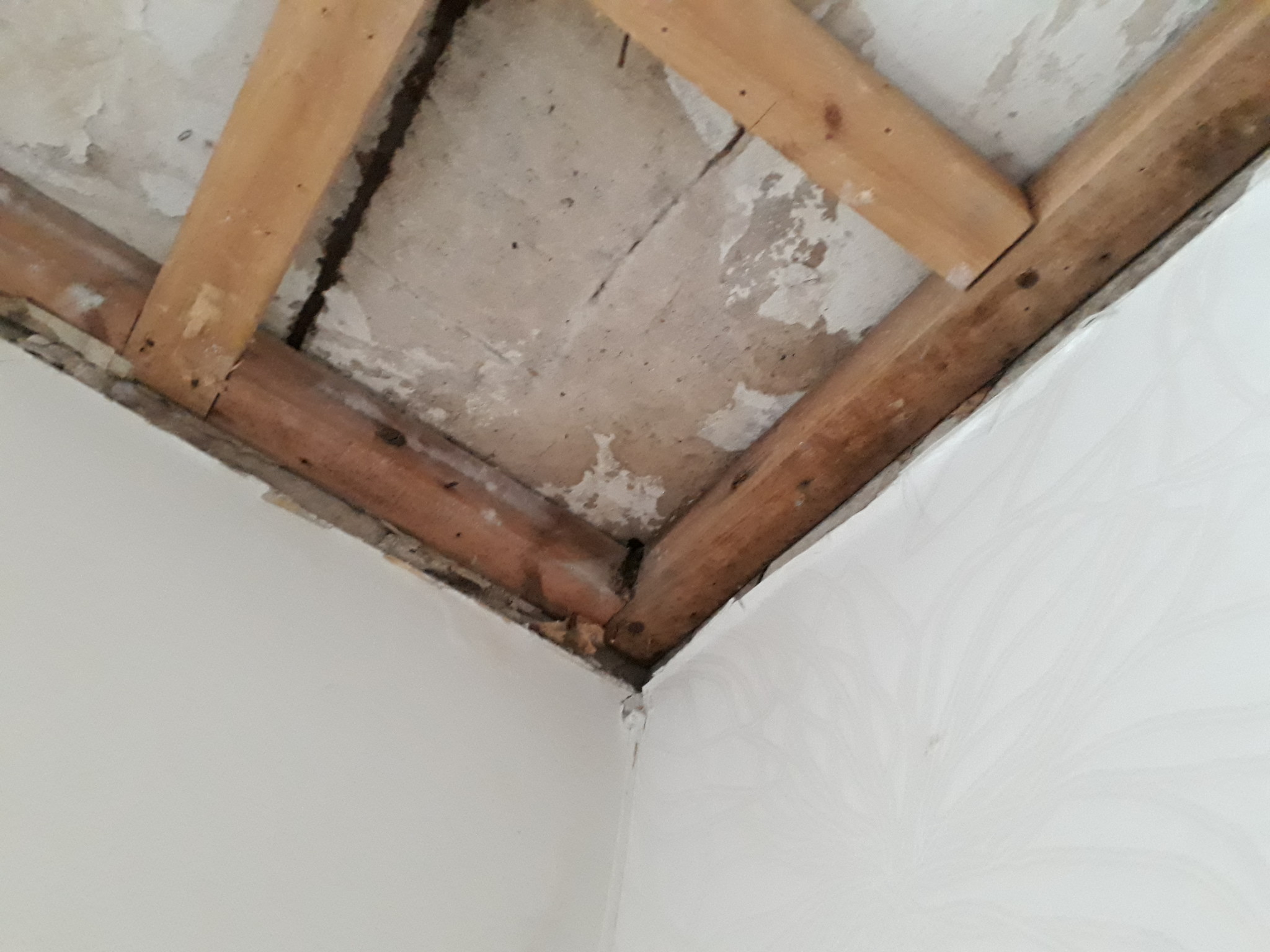

Har ett hus från 30-talet med en pappbelagd terass som har boyta under. Det har läckt in vatten och jag tog bort innertaket som ngn monterat för 20-30 år sedan. Här under var det sprickor in till armeringen som var rostig och en längre djupare spricka som går över hela taket.
Frågan är:vad man gör med detta?
Man kan åtgärda tätskiktet först om man tror att man ska behålla betongkonstruktionen. Men vad gör man med taket på insidan?
Kanske spricker det igen om man putsar över även om det nu blir torrt?
Riva hela betongplattan och gjuta igen går förstås men det blir väl dyrt?
Sätta nytt inntertak för att dölja går väl också?
Material på innertaket i så fall?
Andra ideer?

Det där kan vara allvarligt om armeringen är sönderrostad på flera ställen.
Jag skulle ta dit någon som kan avgöra om det går att åtgärda riskfritt.
Ett alternativ är att riva det och ersätta med en träkonstruktion.
Du behöver få dit en konstruktör som bedömer det, det är för komplicerad problembild för att ge utlåtande här.
