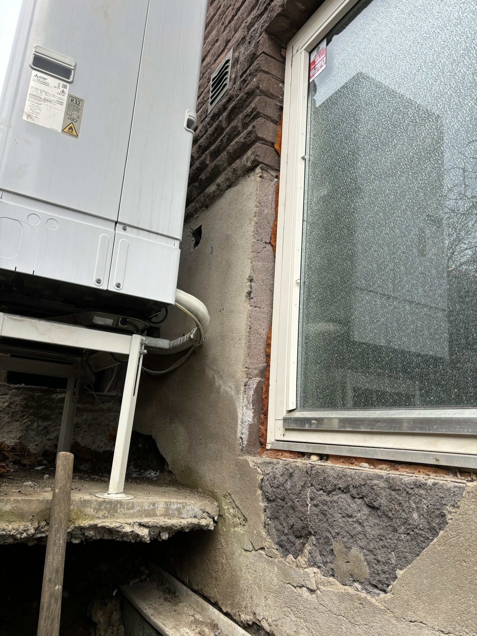

Fuktskada värmepump HJÄLP
Så klart har det det. Är det inte en värmekabel i den slangen så fryser vattnet i den och rinner ut på plattan och in mot väggen.U umisaam skrev:
det skall vara en sådan här kabel som ligger i tråget och är nerstucken i avloppet så att kondensvattnet inte fryser när värmepumpen avfrostar
https://www.biltema.se/bygg/vvs/frostskyddsvakt/frostskyddskabel-2-m-2000057948
Hur länge sedan monterades det större fönstret? Ser ut som att det är PU-skum runt och det bryts ner av solljus om det inte täcks för. Saknas som sagt även plåtar som ska förhindra att vatten trycker in i konstruktionen.
Jomen enligt han som installerade tråget så ligger det en liknande slinga i röret.GoC skrev:
Okej, får sätta dit plåt så fort som möjligt. Är det byggare som gör det eller ska det vara plåtslagare?Centano skrev:
